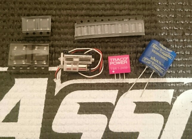

G-Shocker hat geschrieben:Damit das Auto beim Spurwechsel nicht stehen bleibt ist der 1F Kondensator da, dessen Ladung sollte reichen.
Das wird nicht funktioniern, da diese Kondensatoren sogenannte "Speicherkondensatoren" sind und speziell für die lange Energieversorgung von elektrischen Speichern ausgelegt sind. Aufgrund ihres inneren Aufbaus haben sie einen hohen Innenwiderstand und können daher nur sehr geringe Ströme liefern (im mA Bereich). Damit bringst Du das Auto vermutlich nicht zum "Weiterfahren".

Ich habe nur nach den richtigen Bauteilen gesucht.
Brückengleichrichter, DC/DC Wandler und Diode(n) waren kein großes Problem.
Bei den Kondensatoren schaut es ganz anders aus.
Das Problem ist, dass entweder Größe und Kapazität passen.
Dann ist aber, wie bert.50 schon schreibt die Stromabgabe zu gering.
Oder es passt die die Stromabgabe und Kapazität, dann ist das Teil aber arg groß.

Hallo, hat eine Weile gedauert, aber neulich habe ich ein paar Teile bestellt.
Da mich momentan mein RC Shortcoursetruck wieder sehr begeistert, wird es wohl noch bis zum Ende der RC Saison dauern bevor ich ein Auto probehalber umbauen werde.
