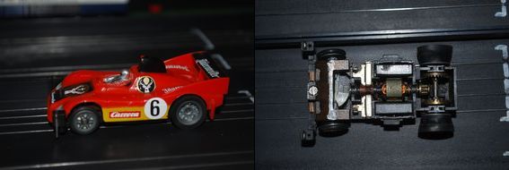

Bei den ersten Chassis wurden die Karossen aufgeklemmt, die Motoren waren offen (sog. Teilemotor) und die Chassis hatten keine seitlichen Flügel, hier ein Porsche 936 Jägermeister:

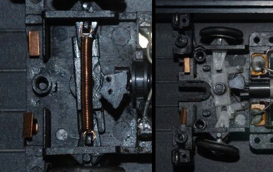

Bei den Lenkungen gibt es zwei verschiedene Varianten. Die „normale“ (links im Bild) und die sog. Spreizfederlenkung (rechts, bei den neuesten Schraubkarossen):

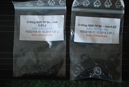

O-Ringe gab es z. B. von lelebeck werden aber nicht mehr an Endverbraucher verkauft. Ich lasse die Größen hier erstmal drin stehen. Falls jemand Alternativen weiß, bitte melden:
Für breitere Felgen mit Nut z. B. 6,5x2mm, für schmalere Felgen mit Nut 6,5x1,5mm.

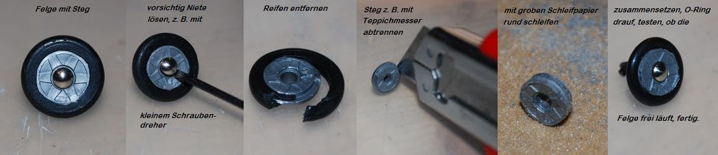

Bei Felgen mit Steg muss zuerst der Steg abgeschnitten werden (z. B. mit Teppichmesser, Cutter), danach mit groben Schleifpapier rund schleifen und O-Ringe 6,5x2mm aufklemmen. Durch das aufrauhen mit dem groben Schleifpapier halten die O-Ringe ohne kleben recht gut.

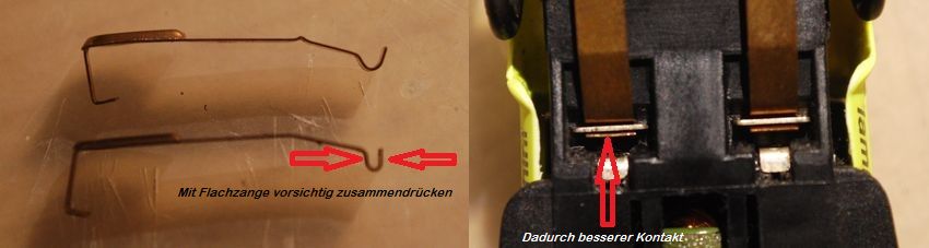

Manche Fahrzeuge fahren trotz neuer Reifen, Schleifer etc. und intakter Motoren trotzdem ruckelig oder langsam. Das kann an einem schlechten Kontakt zwischen Schleifer und Stromaufnahme im Fahrzeug liegen.
Eine Möglichkeit, dass zu verbessern ist, die Federn unter den Schleifern etwas zu dehnen. Dadurch wird der Anpressdruck der Schleifer an die Halterung vergrößert und damit die Stromaufnahme verbessert. Nachteil: Durch den größeren Druck wird das Fahrzeug quasi von der Bahn gehoben, sprich die Vorderräder haben schlechteren Kontakt. Das kann dazu führen, dass die Fahrzeuge nicht mehr so gut lenken. Dann müsste der Lenkeinschlag vergrößert werden. Führt wiederum evtl. dazu, dass die Fahrzeuge wieder langsamer werden…
Andere Möglichkeit, die ich bevorzuge:
Die Schleifer mit einer Flachzange im Bereich der Halterungen am Fahrzeug vorsichtig zusammendrücken. Dadurch wird der Kontakt zur Halterung besser / der Schleifer liegt besser an. Hat den gleichen Effekt wie die Federdehnung, nur ohne die „Nebenwirkung“ auf die Lenkung.
Zur Verdeutlichung zwei Fotos:

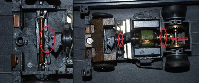

Um den Lenkeinschlag zu verbessern (falls nötig), gibt es z. B. folgende Möglichkeit. Die Lenkbrücke vorsichtig mit einer flachen Zange plattdrücken (s. Bild links). Wenn der Lenkeinschlag danach noch nicht reicht, wiederholen, wenn er zu stark ist, schleifen.
Quetschen Lenkbrücke, Ölen
Zum Schluss noch etwas Öl an die oben markierten Stellen.

Hab' gerade einen BMW 633 mit geschraubter Karosse und Felgen mit Steg lauffertig gemacht. Und da habe ich dann mal den Ablauf bei den Felgen mit Fotos dokumentiert und in den Urprungsthread eingearbeitet.
