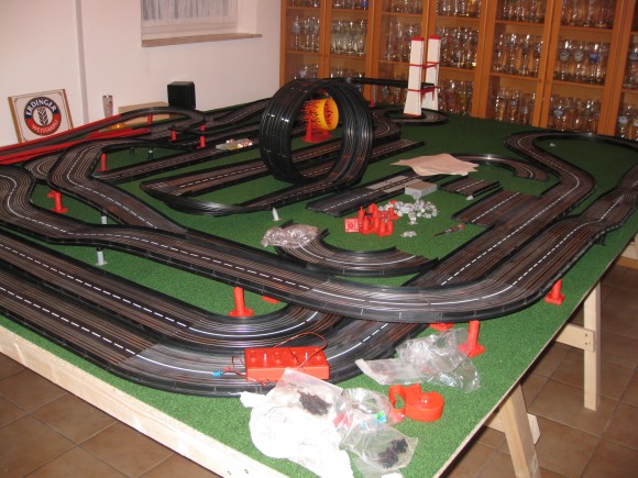

- Die Rennstrecke ist auf Bild 1 zu sehen. Leider passt es mit dem Planer in Slotman nicht so schön wie in der Wirklichkeit. Deshalb habe ich hier nochmals die Abfolge der Fahrbahnteile aufgelistet: Anschlussschiene für Mehrfahrzeugbetrieb, rechtsherum (r) 2*Kurve Typ 2 (K2), 3*Doppelgerade (DG), r 2*K2, Standardgerade (SG), Supersprung, SG, 4spurige Doppelgerade (4G) mit Übergang zur Hindernisstrecke, DG, r einspuriges Ergänzungsset, DG, Engstelle, Drittelgerade (1/3), DG mit Steigung, linksherum (l) Kurve Typ 1/45 (K1/45), 1/3, SG, 1/3, l K1/45, Überfahrt als Abfahrt, DG, r 2* Kurve Typ 1/90 (K1/90), 3*DG, r 5*Steilkurve mit Rasthaus, 1/3, l K2, SG, 2*DG mit Steigung, l 2*K2, DG, Überfahrt als Abfahrt, SG, Engstelle, DG, l 5*K2, 2*1/3, SG, Viertelgerade (1/4), r K2, SG, 4G mit Übergang zur Tankstelle, SG, kurze Impulsfahrbahn; Länge rund 18,50m.

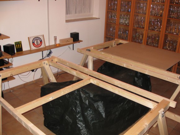

Die Bahn wird von 4 Holzböcken mit jeweils einer Tragkraft von 150kg getragen, Bild 4.

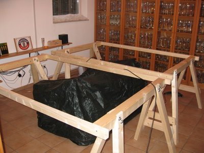

Jeweils zwei Holzböcke werden mit einem Rahmen aus Vierkanthölzern verbunden, Bild 5.

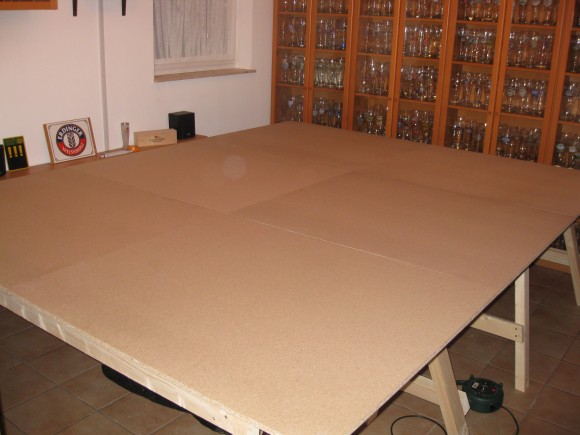

Auf die beiden Rahmen kommen sechs Holzplatten (120*103,5*2cm), Bild 6.

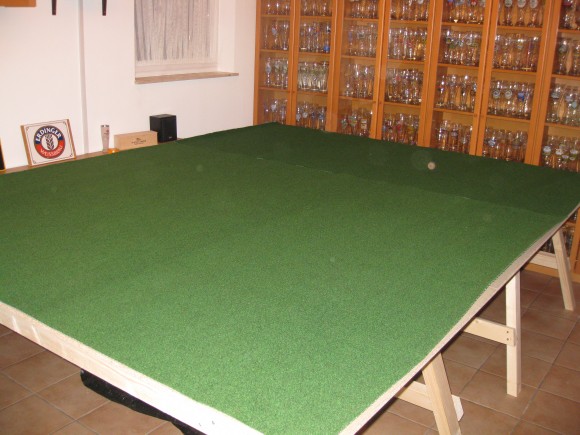

Die Gesamtfläche beträgt 240*310,5cm. Auf den Holzplatten liegt ein Kunstrasenteppich, der aus zwei Teilen besteht, Bild 7. Alles kann ohne Probleme wieder demontiert werden. Dieser Teil hat rund zwei Tage gedauert.

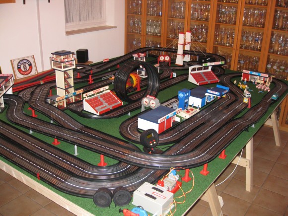

Schließlich kamen der Aufbau der Gebäude, der Anschluss des elektronischen Rundenzählers und des Motophons (2 Stück). Inzwischen ist die Anlage auch etwas bevölkert, Bild 11. Beides hat jeweils zwei Tage gedauert.

Rennstrecke

Rennstrecke
