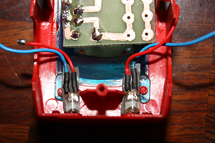

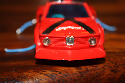

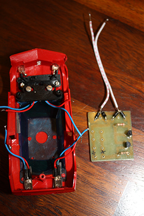

Hallo alle.
Ich weiss das diese Tema schon viel diskutiert ist. Trotzdem zeige ich hier meine lösung. Das ist durch geprüft. Es besteht aus eine "Gleichrichter" das macht die "AC" zum "DC". Nach das ist eine Strombegrenzung, das sichert maximum 3,5V. Ich habe vier 3,5V LED mit "Xenon" farbe im Auto gegeben. Die ist befestigt mit Doppelseitiges Klebeband. Und dann ist alle fertig.
Die LED's past genau, wo die vorheriges vorne licht waren.
Vieleicht kann jemand das benützen. :prost:
Bildern hier:
