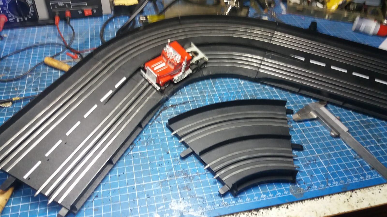

K1 Plus Kurven kompatibel mit V1, V2 und V3.
Hi...ruck zuck :keule:
http://www.rufus-race.de/spezial/plus-kurven-140-132/
Hab nur Ein und Ausfahrt gebaut...also 90° Steil...leicht erweiterbar....flach leichter zu bauen...saugudd...alle kommen jetzt innen durch...auch V1er Trucks...und bekommen dazu auch endlich Schleiferkontakt in der Innenspur....die 1,5mm weiter nach innen bringen die krasse Verbesserung :banana:
Super auf enger Platte in letzter Ecke...kleinere Alternative zur gesuchten K2Plus...Super für'n platzsparendes Rondel für hoch und/oder runter....meine damit wie ne Wendeltreppe.
.... für auf die 2. oder 3. EBENE...LagerregaL...laaaaft :prost:
Erträgliches:
Der direkte Mix mit K2Plus ist so nicht möglich...aber anpassbar, falls es sein muss.
(Pluskurven lassen sich von vornerein nicht direkt gegenläufig befahren... die Mittelbande Ist nicht mittig)
