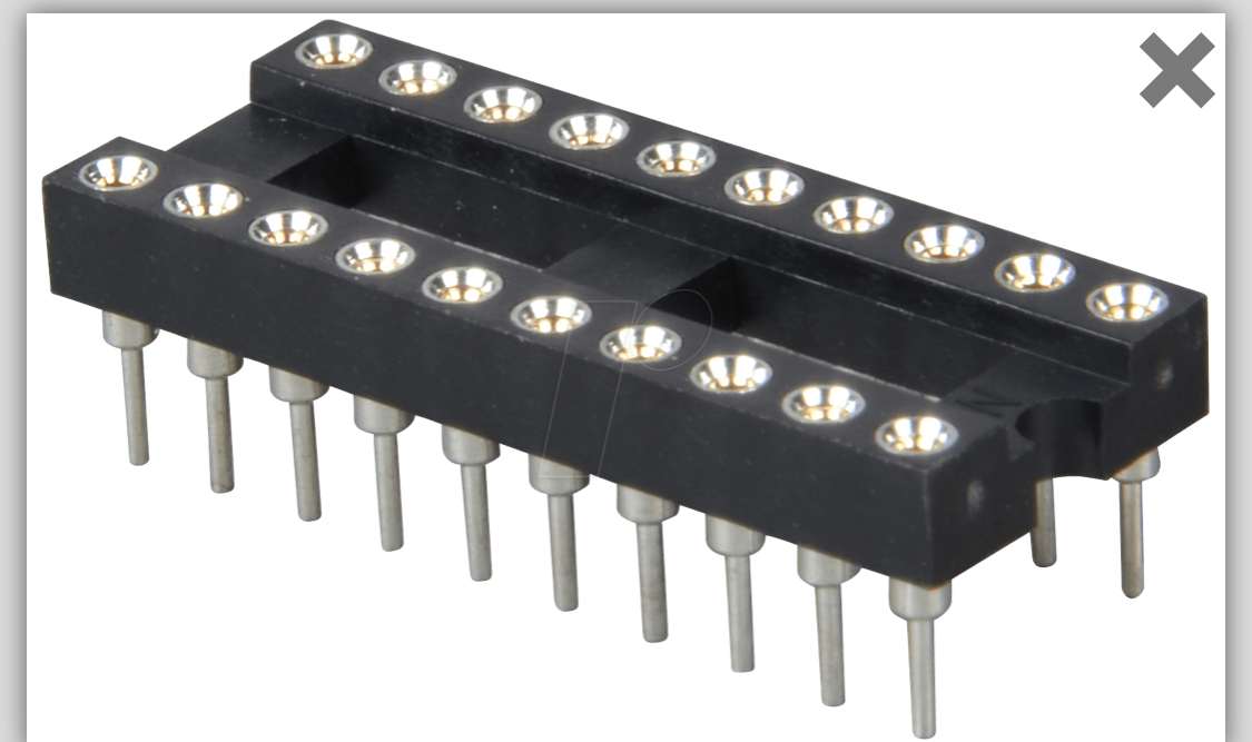

Davon einer auf die Platine und in einen zweiten die Widerstände einölten, dann kannst du verschiedene Setups einfach stecken.
- Beiträge: 5714
Re: Elektronischer Parma Regler
Die Idee ist gut, nur dass die Präzisionssockel wirklich schwer zu stecken sind, und die billigeren sehr schnell ausleiern oder verbiegen.
Dann am Regler lieber sowas:
https://www.amazon.de/DollaTek-Universa ... ZHCQEZNT8M
Ich quatsche ja auch schon seit Jahren von einem elektronischen Regler, sprich mit Mikrocontroller. Eigentlich ist das überhaupt kein Problem, nur leider fehlte die Motivation, den Prototypen fertigzubauen. Verschiedene Regelkurven wären da theoretisch kein Thema mehr.
