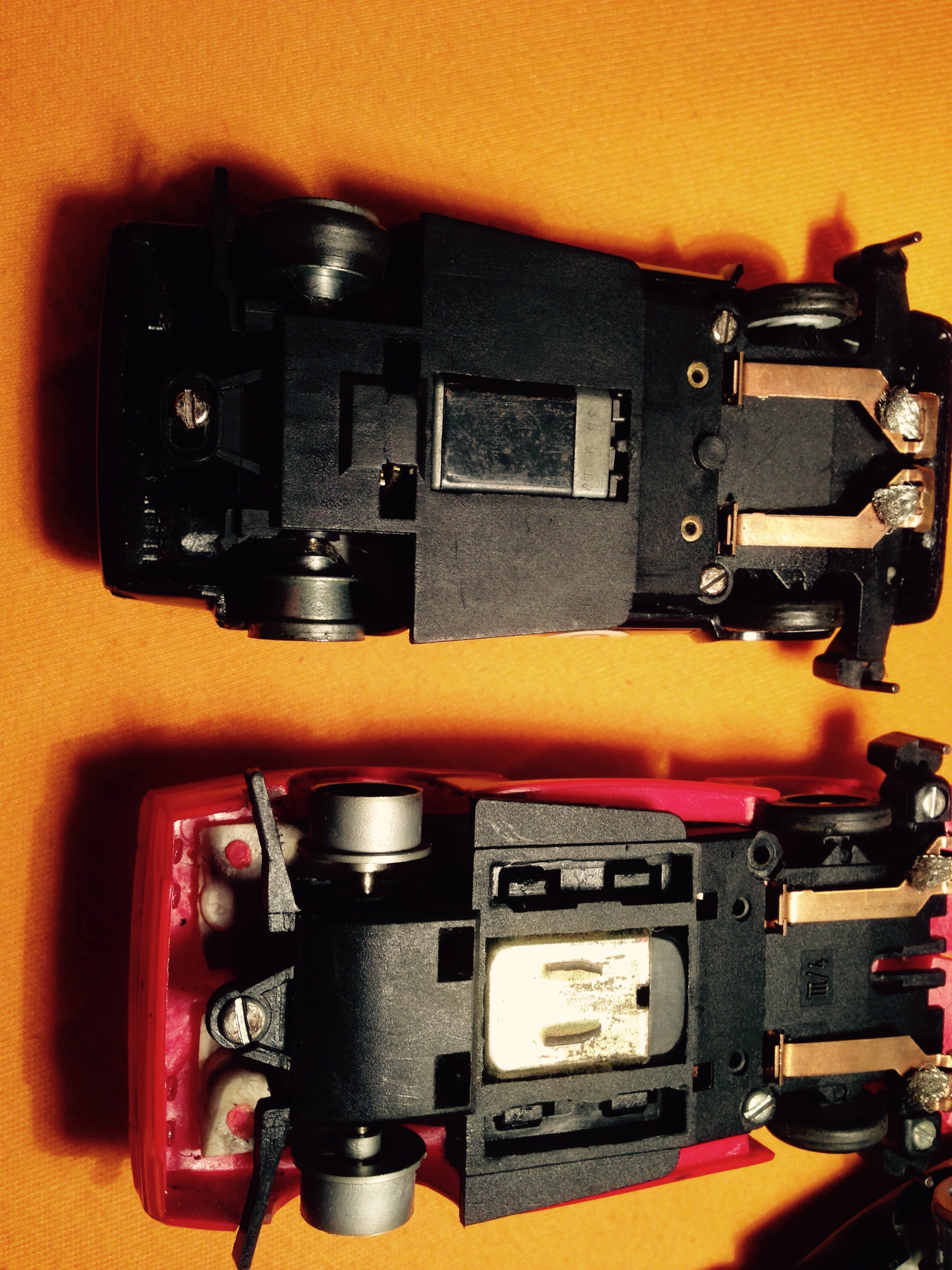

Hallo, hier ein paar Fotos von den V1/V2Fahrzeugen...
Tips zu Reifen sind herzlich Willkommen

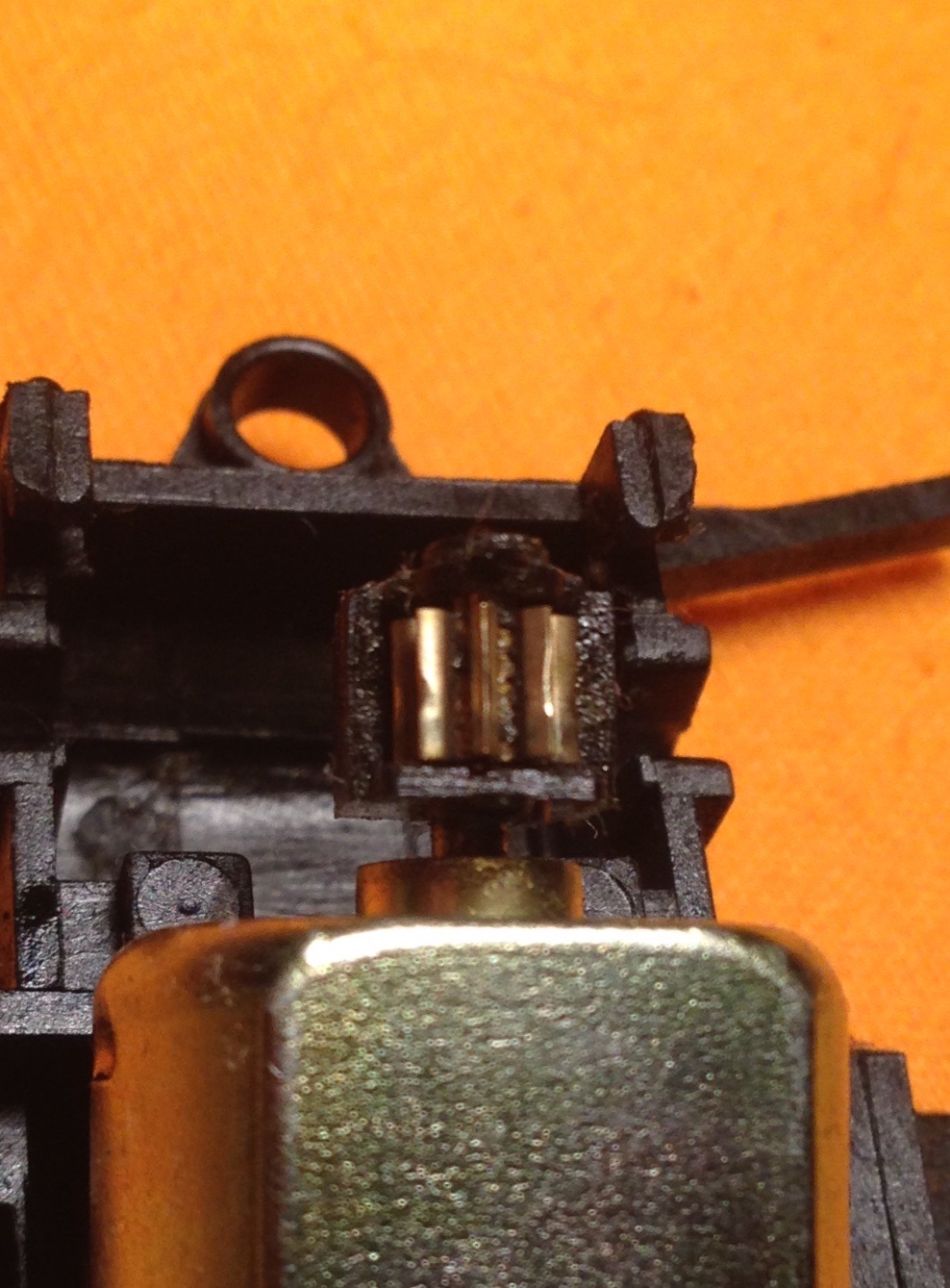

Habe noch eine andere Frage: Auf dem ersten Bild sieht man das Hinterachsgetriebe aus Kunststoff was sich auseinander biegt. Kann man da irgendetwas machen?

also die Autos solltest Du nach Helmut Cola Bad Anleitung mal reinigen. Flusen an den Vorder- oder Hinterrädern müssen alle entfernt werden. Was mich etwas stutzig macht ist bei dem Capri die V3er Hinterachse.
Frage an die Profis unter uns: Gab es diese Hinterachse bei nem V1er Chassis mit geklipptem Mabuchi Motor?.
Bei Michael Ortmann solltest Du dir auf jeden Fall Hinterreifen 40A holen, ab 10 Paar bekommst Du ein Paar umsonst.
Für die Hinterachse im Capri weiß ich jetzt auch nicht genau welchen Reifen Du da brauchst, am besten das Auto mitnehmen.
Wenn die Vorderreifen hart sind musst Du die auch tauschen, und so wie die vom Capri aussehen solltest Du sie tauschen. Haben die Felgen eine Nut, bestelle Dir O-Ringe bei Lelebeck. Haben die Felgen einen Steg nimm Ortmänner oder bestell Dir bei Siku Vorderreifen. Schau Dir da bitte mal dieses Posting hier an http://servo-forum.de/phpBB3/viewtopic. ... hilit=Siku.

Also die Achse ist definitiv falsch, das Auto wird mit dieser Achse auch nie richtig laufen. Da gehört eine V1-Achse rein (schmale konische oder zylindrische Felgen). Ich lehne mich jetzt mal weit aus dem Fenster und behaupte, dass die von einem Spielzeugladen als Ersatzteil verkauft wurde, als es schon keine V1-Ersatzteile mehr gab.Lollipop_007 hat geschrieben:also die Autos solltest Du nach Helmut Cola Bad Anleitung mal reinigen. Flusen an den Vorder- oder Hinterrädern müssen alle entfernt werden. Was mich etwas stutzig macht ist bei dem Capri die V3er Hinterachse.
Aber dem Auto fehlen sowieso die Führungshörner. Da einen Ersatz zu finden wird schwierig, am einfachsten wird ein Schlachtauto sein, oder den hier ausschlachten. Oder hast du da noch welche, Torsten?
Für die Autos mit Mabuchi-Motor musst du dir noch ein neues Lenkritzel besorgen.
Beim M1 musst du vermutlich die Karosserie ausbiegen. Die wird ziemlich sicher mit dem Radlauf hinten an den Hinterreifen schleifen. Entweder Radlauf ausschleifen oder Karosserie mit Föhn ausbiegen. Ansonsten sind das super Autos, da gebe ich dir Recht
Zu dem verbogenen Käfig kann ich dir auch nichts sagen, aber wenn er läuft, lass ihn so.
