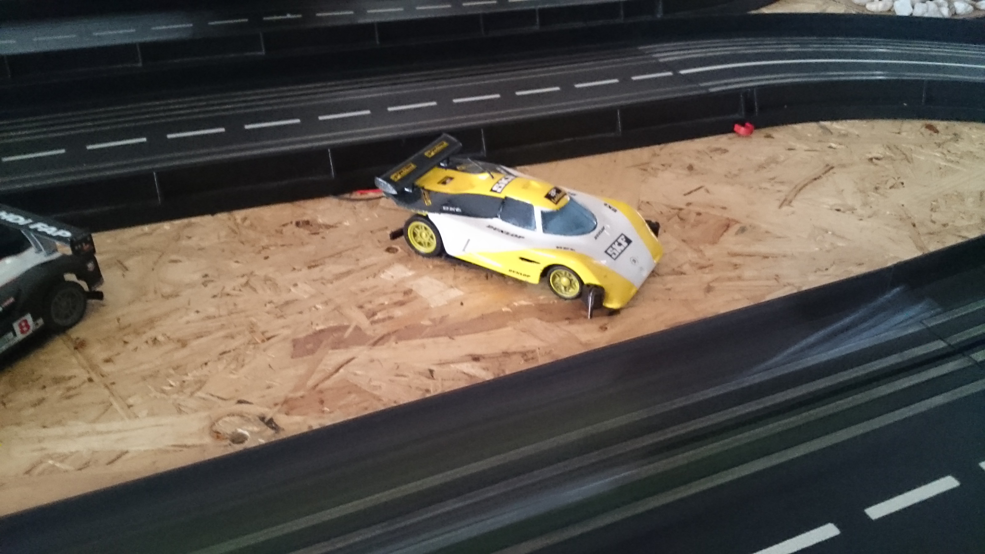

2 neue Umbauten
Peugeot 908
Bugatti EB 110
Werde diese "flachen Flundern" nicht mehr verwenden. Kein Platz für Motor, deshalb kein guter Radstand möglich. Den Bugatti mußte ich innen ganz "nackig" machen. Dann war der aber so rappelig, der hätte keine 3 Runden durchgehalten. Hab ihn also innen komplett verstärkt. Fahren aber beide gut. Der blaue ist auf einem Langchasis.

Alle schön
Den Peugeot finde ich etwas hochbeinig, ist aber wohl nicht anders zu machen.
Den Bugatti finde ich gut, sieht fast original aus. Woher stammt die Karosserie?

Der Bugatti ist von Revell Maßstab 1:43 Kunststoff.

Hans Werner lass die Kreuzschraube weg, die sind konisch, die Original Schrauben für die Vorderradfelgen sind Flachkopfschrauben. Das macht sich im Fahrverhalten durchaus bemerkbar und Du läufst nicht in Gefahr Dir die wertvollen Achsschenkel zu zerstören weil die Länge der Schrauben nicht stimmt.
