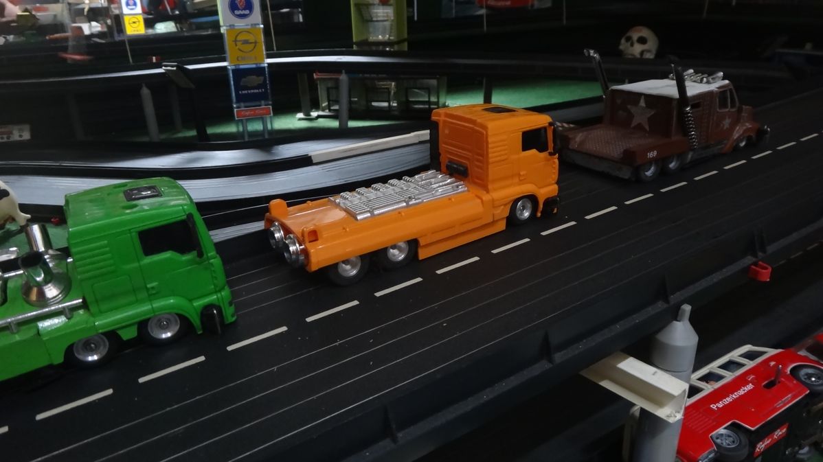

Gegen die umgebauten Dickie Racing-Trucks lässt er sich auch gut fahren. Gegen Kenworth vermutlich keine Chance... aber noch nicht getestet.
Beiträge: 849
Re: Neue Zugmaschine gebaut...
super geschoss.. :banana:
und soooooo viel blink blink :anbeten:

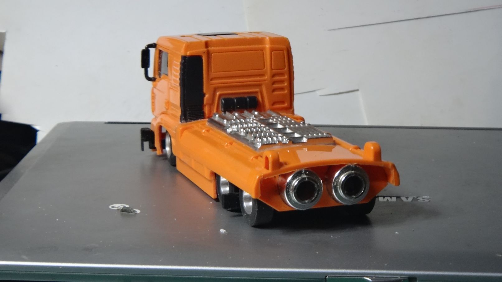

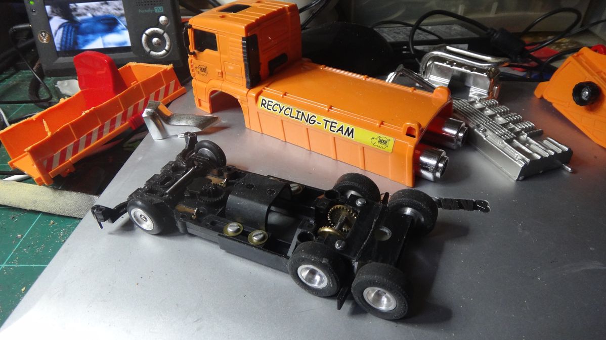

Woraus hast du denn die hinteren Verkleidungsteile geschnitzt (die eckigen, wo das runde herkommt weiß ich)?

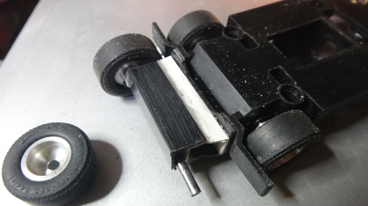

Winkelprofile 10x10x1mm und 15x15x1,2mm (Angabe laut Aufkleber aber 1,5mm dicke...stimmt net :aberaber: )
..auch die U-Profile..z.B. für die Schikanenbande sinn Top :up:
8WD :sleeping: ...kennen wir schon
Mit diesen schwarzen Winkel und U-Profil-Teilen geht einiges.

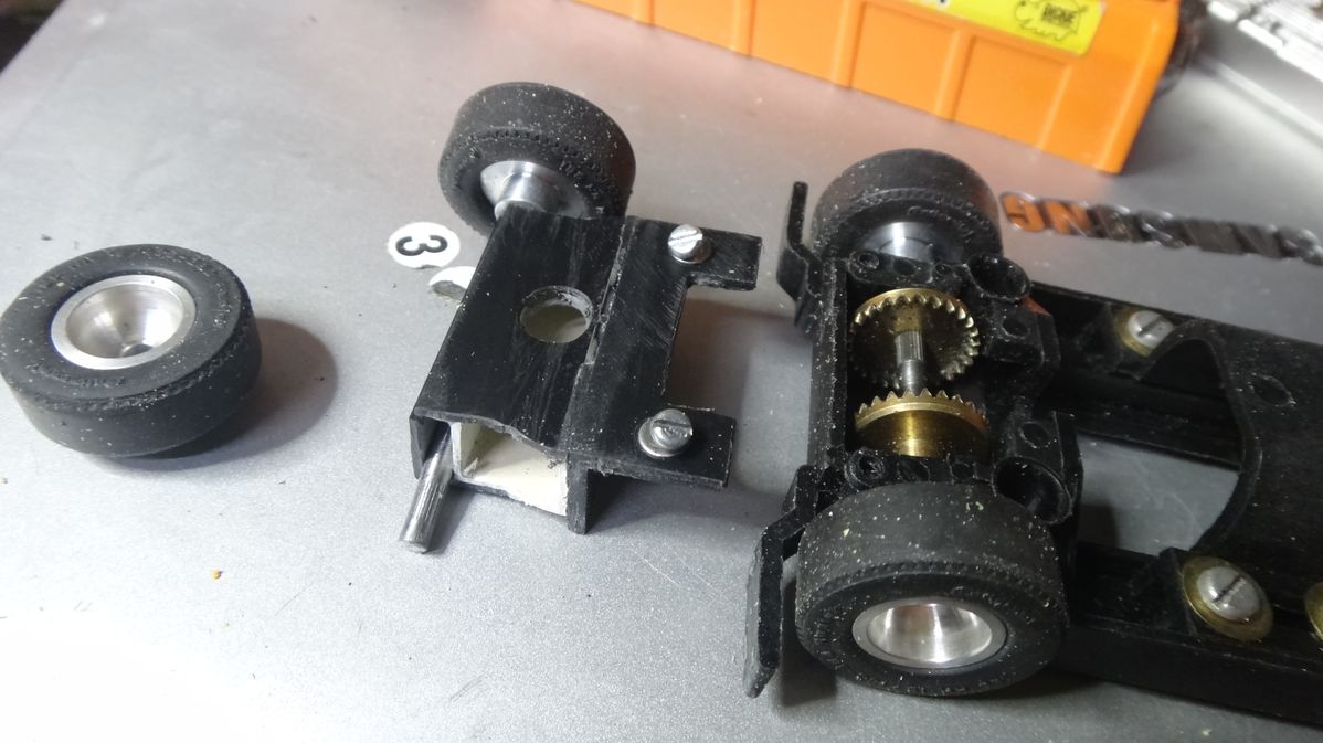

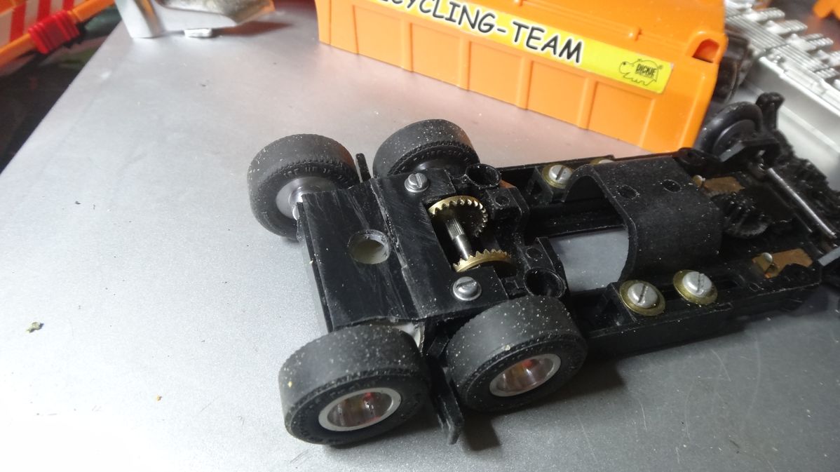

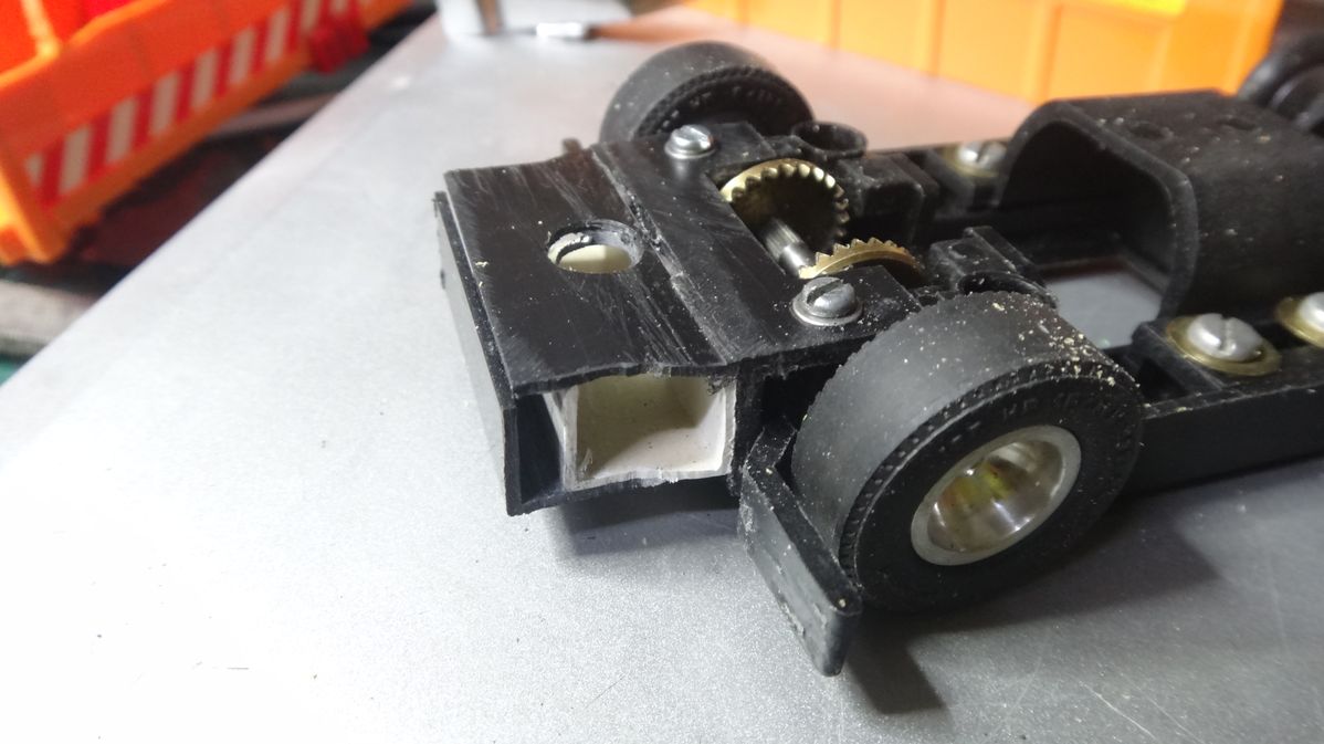

..wird mit den Achshaltern verschraubt...Bombenfest
Abschrauben...anschrauben...abeschrauben...anschrauben :lookaround:
..kann so die hinteren Abstandshalter lassen.

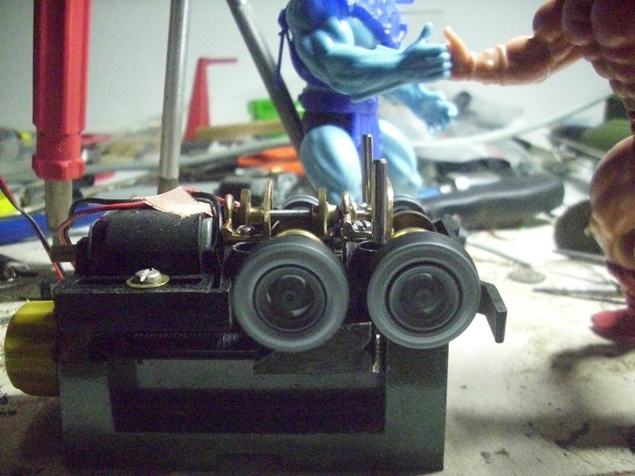

:roll: :roll: :roll: Kann ich leider von mir nicht behaupten... Aber egal!
Löööpt!!! :tongue: :tongue: :tongue:

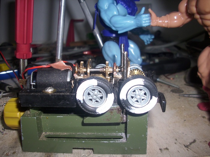

Dafür sind aber auch im Prinzip zwei Hindis, ein Fahrzeughinterteil, und ein Motor für draufgegangen! :mrgreen:
Geschafft! :sweat:
Hinterteil mit t.D.T.-tupolevscheDoppelTraktion
Ready to run... :scared:
RUN!!! :banana:

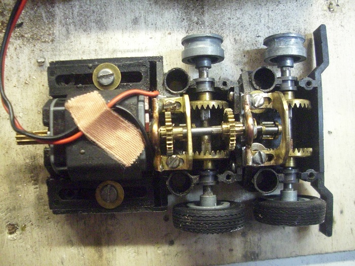

4WD in Echtzeit :dancing:

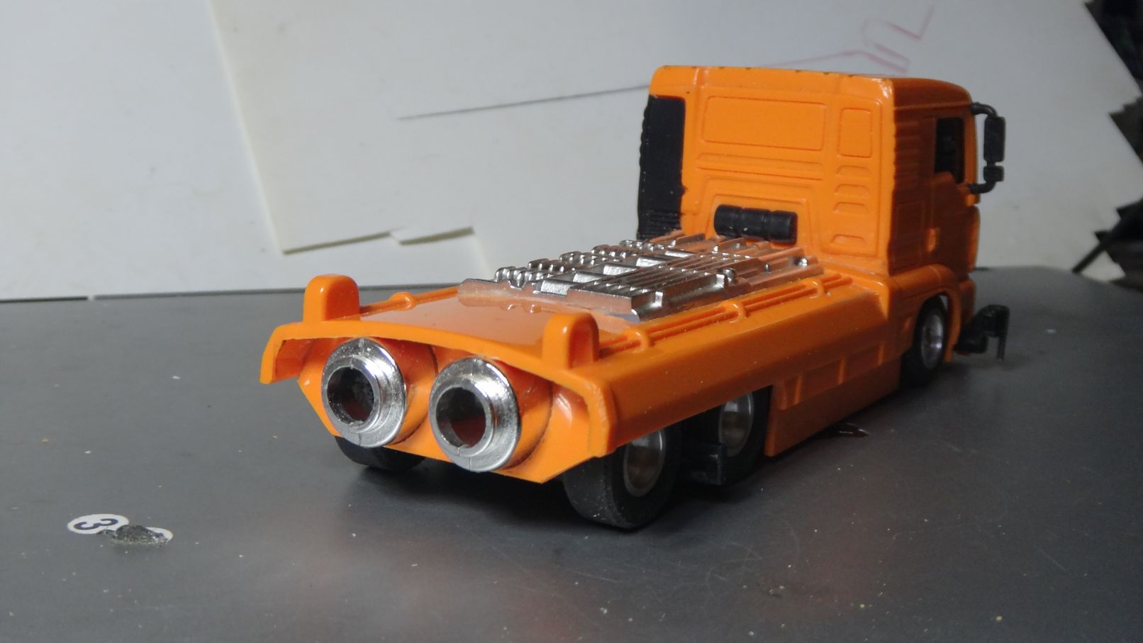

...hab Karosse von Nr.2 soweit fertig
...noch Chassis leer :auslach:
