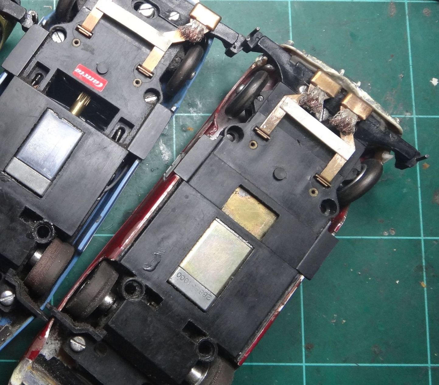

Hab meinem engen Bel Air 57 (Sangyo Gunze/Revell) ...der mit den Wendefelgen und Lenksperre (rechts)
...an der Stelle (Lücke vor'm Motor) ...ein zersägtes Stück Chassis verschraubt :P ...Stück vom vorderen Chassis mit vorhandenen Schraubzapfen :tongue-squint:
...da drinnen wackelt heftig eine 3mm Messing-Platte :lookaround:
Alles unterhalb vom Achsmittelpunkt...sausaugudd.
Mach mich sauber :(
..die vordere SSF kann auch oft eckig bleiben...koi Probleme...wird so optisch noch kürzer.

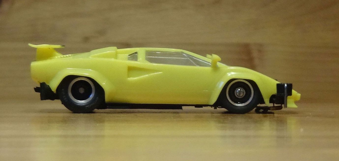

..für bessere Aussenkurven-Stabilität kannste auch die hinteren Abstandshalter höher setzen...also wie vorne, gleich mit höhe Fü.-Haken 8-) ....also über den Achsmittelpunkt...Achshöhe...dingens
..hinten sieht man's..höhere Abstandshalter...koi Abflug mehr in K1 aussen...Fahrverhalten dann etwa wie in der Steilkurve aussen.
Höhe Abstandshalter hinten gleich mit vorne ...über der Achshöhe.
...sehr leichter und flotter Kurvenheizer...trotz Wendefelgen :cool:
...aussreichend bei kurzer Chassis-Stellung.
