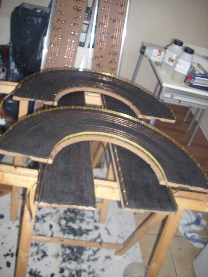

Moin Zusammen!
Zum und während des Sommertreffens hat es ja doch noch geklappt...
Wenigstens für einen Tag lief die Basaltbahn V1!
Am nächsten Tag war leider ein Stück der Hakenführung weggebrochen und für mich als Neuling, gab es ja sowieso noch viel zu sehen, verstehen und zu machen...
Deshalb gleich zu meinem Fazit!
(... Sammy, as the first Driver, I want to hear your oppinion!...)
...Anders als gedacht, hat die Bahn einen ganz anderen Grip als vermutet... Überraschung!
...das Ding mit der Bande funktioniert...
...eine runde Leiterbahn aus Kupfer ist nicht negativ!(dachte an Funkenschlag)
...nie wieder werde ich son Ding in 3 Wochen stemmen!...
Also, ich würd mich über euer Feedback freuen, damit ich dann in naher, ferner Zukunft mit der 2. Version beginnen kann.
Der Fertigungsaufwand ist auch noch so ein Ei..., mir geht es erstmal um die Fahrdynamik! Und sonstige Schönheitsfehler natürlich auch! Bitte meldet Euch!
Hier noch (im Foto) der würdige Abgang der V1...
Grüsse Sven

Ich fand die Banden aus Messing wunderschön, eine Kombination aus Holzbahn und Messingbanden in 132 wäre meiner bescheidenen Meinung nach die perfekte Lösung.
Die Basaltoberfläche hatte ja jetzt nicht so den Mördergrip aber man könnte ja Stellenweise solche Flächen einbauen.

also, ich fand die Bahn sehr sehr schön und fuhr sich besser als gedacht trotz der rauhen Oberfläche.
Ansonsten stimme ich Armin zu, die superschöne Messingbande in KOmbination mit einer Holzbahn mit glatter Oberfläche wäre das Optimum aus Optik und Fahrbarkeit.

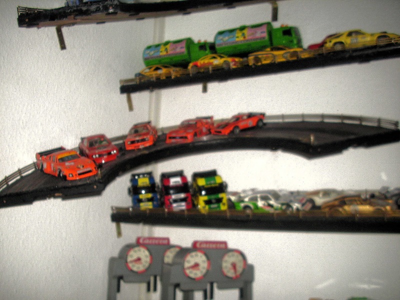

Sind die Recycling-Trucks im Hintergrund umgebaut? Falls nicht, ich hätte da eine Idee

N´Abend Zusammen!
Joo, hat ein bisserl gedauert (die Firma in WOB gibt gerade Alles!...kann man nicht mal während der Arbeit in Ruhe nachdenken...)
Ich stimme euch auch zu, dass die Oberfläche natürlich der Schlüssel ist! Und man muß halt eben wissen, was man da für ne Bahn haben will.
Letzten Endes kann nun die erste Version nicht sehr aussagekräftig sein, weil ich die noch fast nen Tag mit dem Drahttopf nachgearbeitet habe und die ursprüngliche Oberfläche stark verloren gegangen ist. Es hat sich aber auch deutlich gezeigt, dass die Bahn auch noch viel zu uneben war, so dass die Reifen ja mehr oder weniger über die Huckel gestolpert sind und somit keinen Grip kriegen konnten.
Von der Bande hab ich jetzt aber nicht so viel Schwerwiegendes gehört, ausser die Anschlußstösse halt.
@ Armin: über sone Holzbahn/Bandekombi ,vielleicht mit "Basaltstücken" , sollte man echt nachdenken...
@ Stefan: ...warte mal ab. Bezüglich meiner Recyklingtrucks könntest du Gedanken haben...,...du weißt ja ein MAN kommt selten allein!
Kurzum, zurück ans Reißbrett, dann noch mit ein paar Harzleuten gesprochen, ein wenig ausprobieren.....
.....und dann gibt's ne Basaltbahn V2!!!

Nur am Rande:dontupolev hat geschrieben:@ Armin: über sone Holzbahn/Bandekombi ,vielleicht mit "Basaltstücken" , sollte man echt nachdenken...
Bis zum September muss mein Dachboden fertig und die 132er neu aufgebaut sein. Ich mache auch ein neues Layout. Und wenn ich da schon dabei bin, habe ich mir gedacht, kann ich auch mit wenig Aufwand 1-2 Bahnstücke in Holz bauen.
Zwar ohne Messingbande, aber dann sehen wir mal wie sich:
a) die 132er auf Holz verhält
b) horizontale Leiter auswirken auf Fahrverhalten und Verschleiß
Das musst du dir dann natürlich ansehen, als Weiterbildungsmaßnahme
Ich freue mich auf Konkurrenz!dontupolev hat geschrieben:@ Stefan: ...warte mal ab. Bezüglich meiner Recyklingtrucks könntest du Gedanken haben...,...du weißt ja ein MAN kommt selten allein!
Wenn ich die Kiste nochmal bauen würde, hätte ich ihm zwei Hinterachsen spendiert. Im Moment ist das eine ziemliche Heckschleuder. Nur so als Hinweis...
