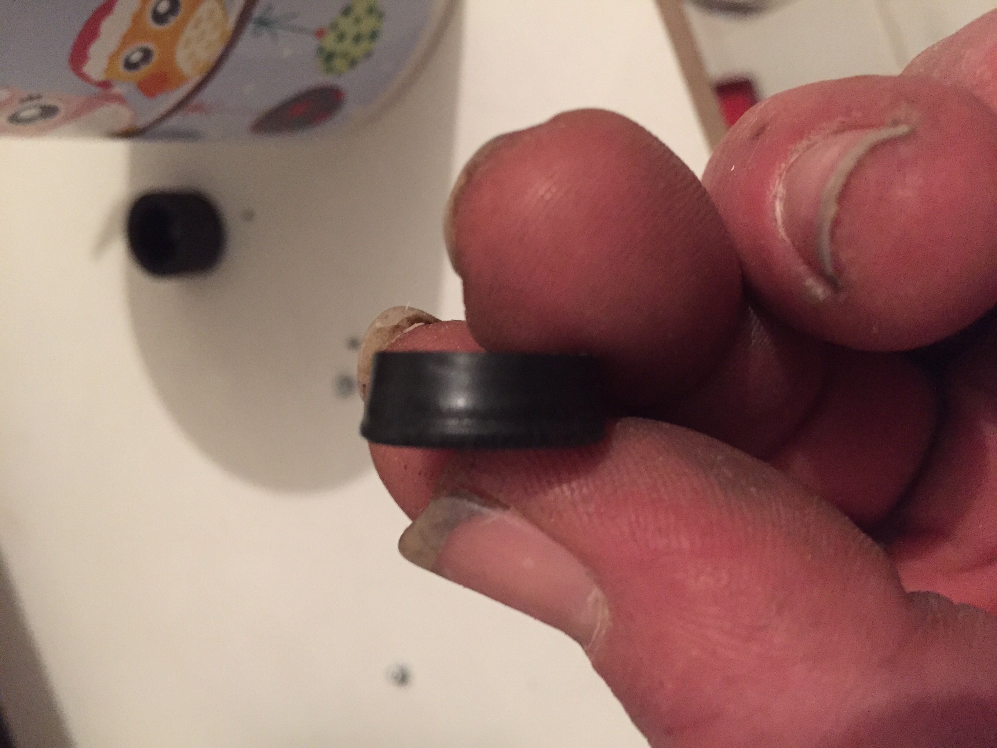

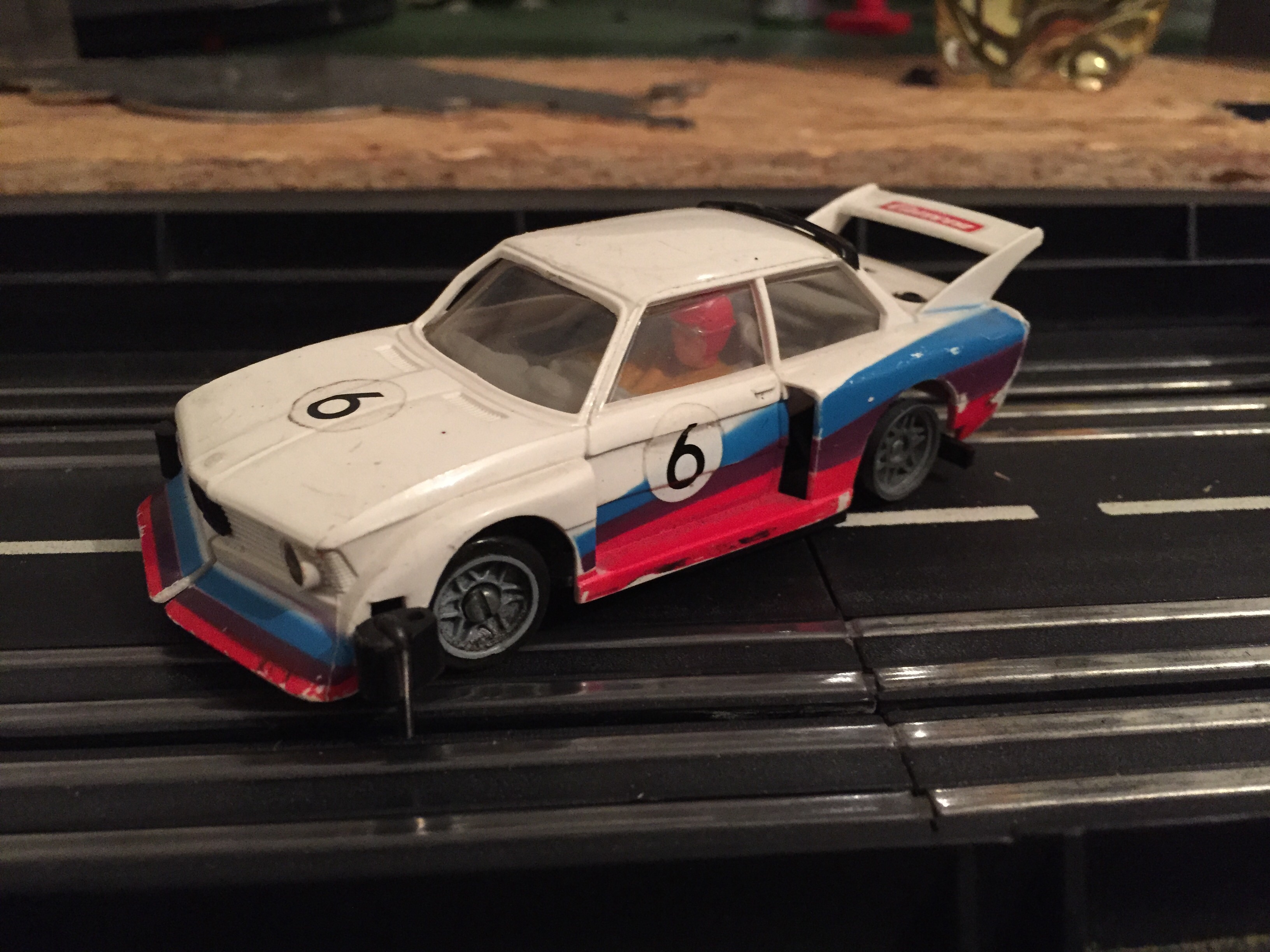

Grüß euch habe nun endlich mein ersten v1er
Wie auf dem Bild zu erkennen ein BMW nur leider sind bei ihm die reifen komplett fertig
Kann mir wer sagen woher ich erkenne ob dieser konische oder gerade reifen hat brauch unbedingt neue :? Und am besten gleich noch neue Schleifer auf Reserve :floet:

Hallo Jettachris,
dürfte ein Bühler BMW sein (erkennt man am vorderen Ausschnitt für die Führungshörner). Da gehört serienmäßig die konische Felge mit den konischen Reifen drauf. Erkennst Du aber an der Felge auch. Die geraden sind halt gerade, die konischen haben eine breite Nut. Die geraden Felgen kannst Du auch leicht abziehen. Das kannst Du bei der konischen ja mal versuchen (geht so einfach nicht). Wenn Du ihn von unten fotografierst, kann ich es Dir genau sagen. Schleifer immer schön selber machen. Gute Anleitung ist auf der Seite von Servospeedway. Profilitze passt sehr gut. Den nackten Schleifer mit dem guten alten Stahlfix polieren. Laufen besser als die Originale. Geht bei der 140er ganz einfach.
Bleib dran, mit den V1ern geht der Spaß erst richtig los.
Viele Grüße
Olli

Danke für die info is tatsächlich einer mit Bühler motor
Die Reifen sind drauf waren auch konische :thumbsup:
