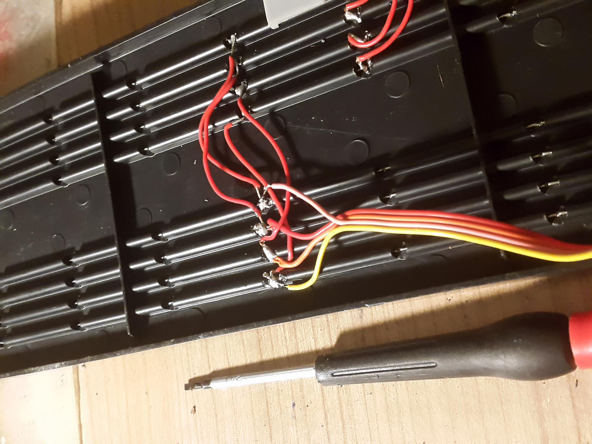

nachdem ich das gestern geschrieben habe bin ich dann nochmal in den Keller.... da hat es dann auch mit dem Reifenschleifen geklappt.... das zuerst verwendete 800der Schleifpapier war halt doch a weng fein... aber lieber so rum anstatt einfach nur zamgeschliffen... mit nem 120ger hat es dann geklappt... Reifen auf den Dremel gespannt - Schleifpapier auf den Tisch - und gib ihm.... passt...
Jo.. und dann habe ich noch meine Zusatzeinspeisung gebaut.... eine sehr einfache und kostengünstige Lösung für 0,00 € quasi original Carrera... Anschlußschienen umgebaut zu Verteilern und Einspeisung - Verbunden mit den Handregler Steckern. Aber Bilder sagen in der Regel mehr:
Funktioniert einwandfrei... und wenn man die Bahn anders baut, gibt es ja in der Regel immer eine Gegengerade bzw kann man ja die Handreglerkabel bei Bedarf beliebig verlängern.... Ist im Grunde auch Verpolungssicher, so lange man die Schienen in die richtige Richtung einbaut, aber das gilt ja für jede Einspeisung....
