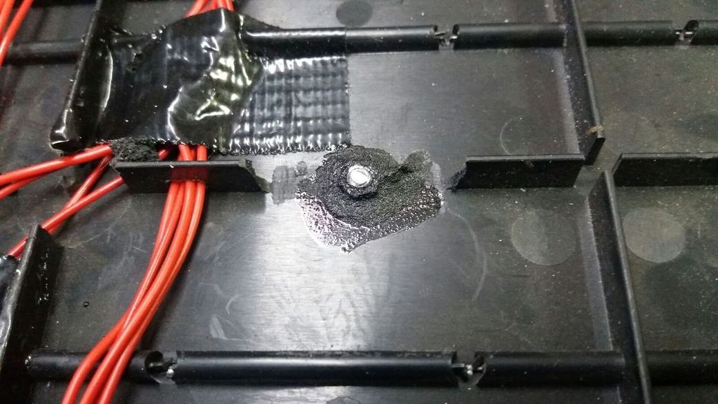

...alles verlötet
Leiste mit 3x 3mm Schrauben Metrisch verbunden...die Schrauben können nicht verloren gehen...sind in der Leiste gesichert...und finden sofort das Schraubloch.
...grüße...bauen und testen der 2ten in Ausham :banana:
