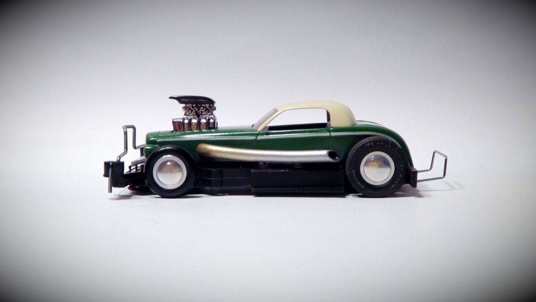

Hi, zusammen,
wieder was gebosselt...wieder mit Bundlagern hinten
Bilder auf meiner Seite...locker 20 Stück...Lenkende Wagen, Seite 6

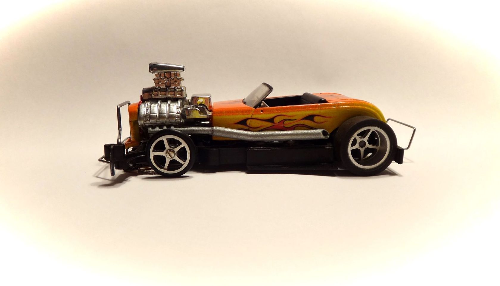

Mach dat einfach nochmal...nur zum heizen.
...dicke Auspuff-Rohre und Motor...mattlack

Auf dem Foto sieht es nicht so aus, als ob da überhaupt noch Kontakt zwischen Ritzel und Kronrad wäre.

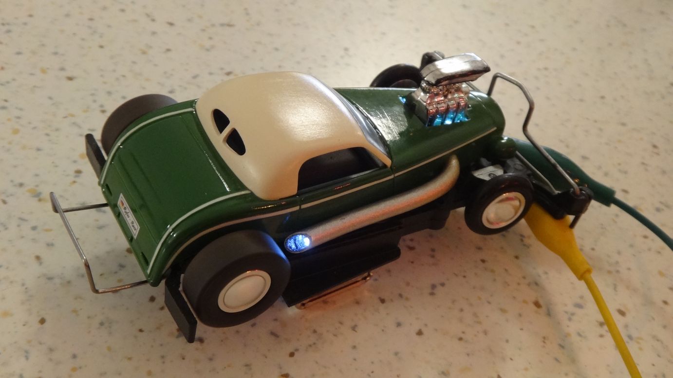

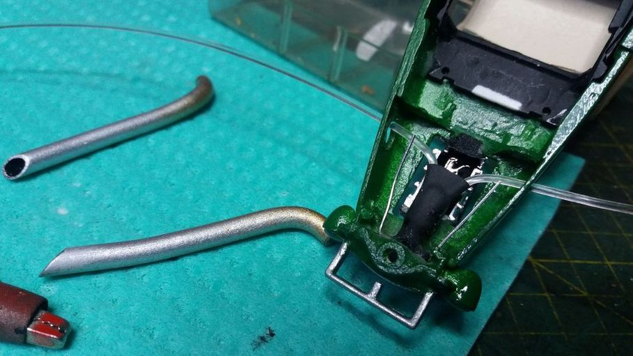

..einen noch...Versuch...Lichtleiter in den Auspuffrohren
...Bilder auf meiner Seite
http://www.rufus-race.de/lenkende-wagen ... 8e3a=page6
...auch mit Bundbuchen...klaro...nur noch so, wenn Alus drauf kommen einen hab ich noch...weiße Rohkarosse...jetzt awa wirklich ohne gelacktem Wahnsinn...was zum heizen...da beide Kisten extrem gut laufen
