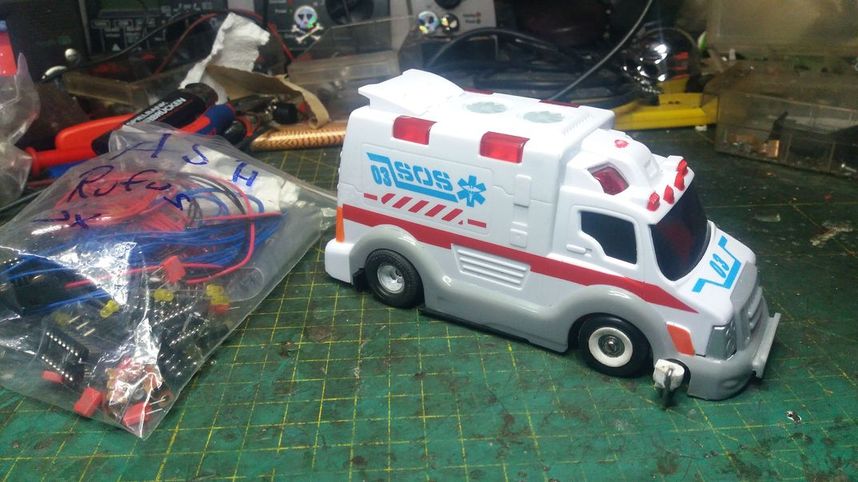

...nach den drei normalen ASH's...is jetzt der ASH-B dran
Hab mich entschlossen wieder auf eine Batterie umzubauen...zerbastele aber erst alle anderen wichtigen Sachen...wie z.B. den kleinen 140er Motor ins 132er Chassis.. un die ganzen LEDs und den Elektronikgedöhns ins innere :idee:
...demnächst mehr davon :dancing:

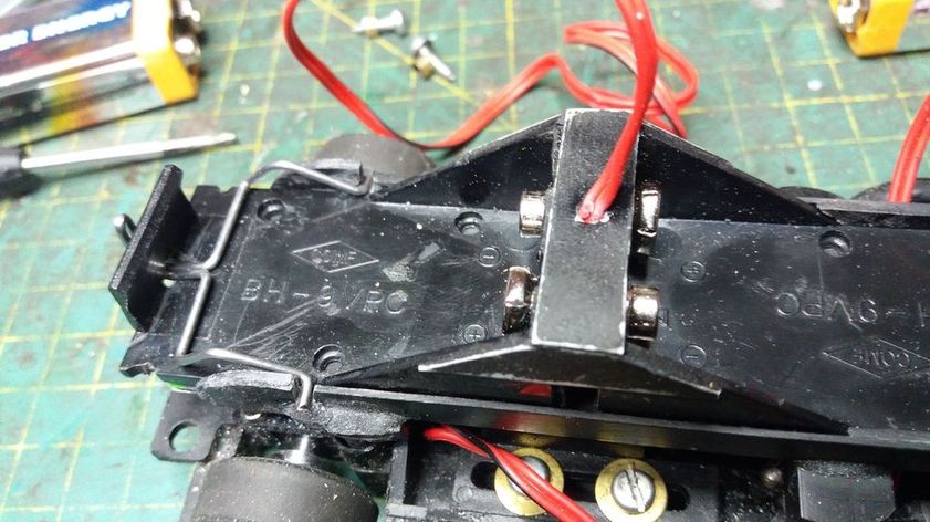

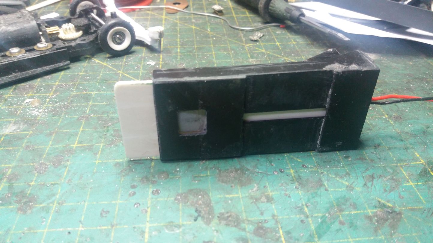

hab Halter für eine Batterie fertig...ne Art Klick System....Einschieben...ohne lästiges Kabel.
Licht is drin..
Schutzbügel vorne und hinten
...nur noch Platine rein
...morgen...vielleicht.

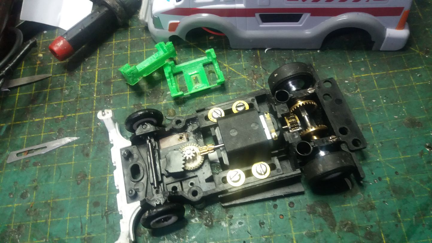

...ach ja...132/140er Motorhalter Adapter hab ich die Idee von Dontupolev übernommen ...zerfeiltes 140er V3 Chassis...damit der kleine Motor im 132er Chassis hält.
..der gedruckte funzt zwar auch...aber nur bei kpl.zusammen geschobenem Chassis.
..die seitlichen Länglöcher bringen das Spiel :embarrased:
