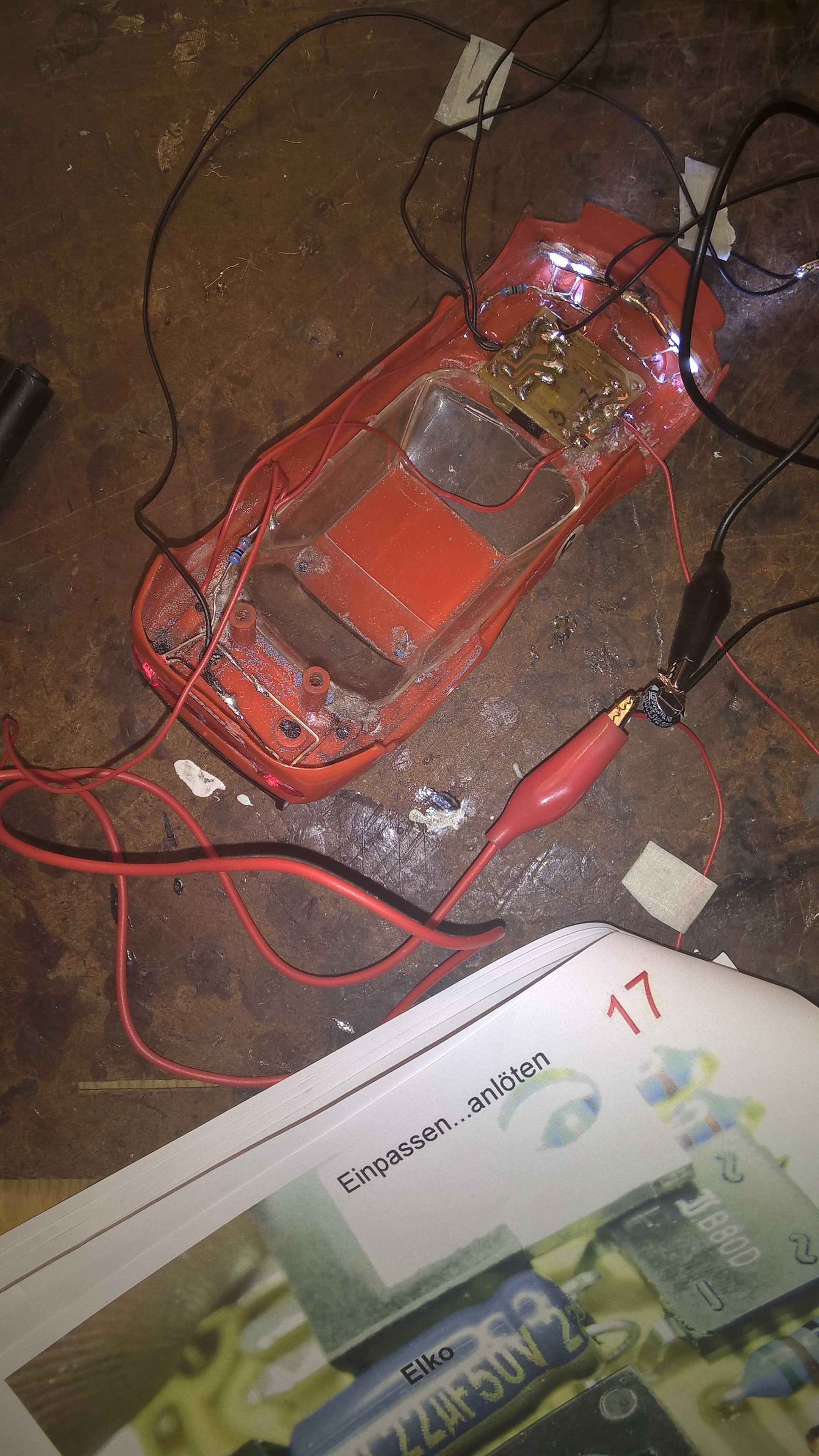

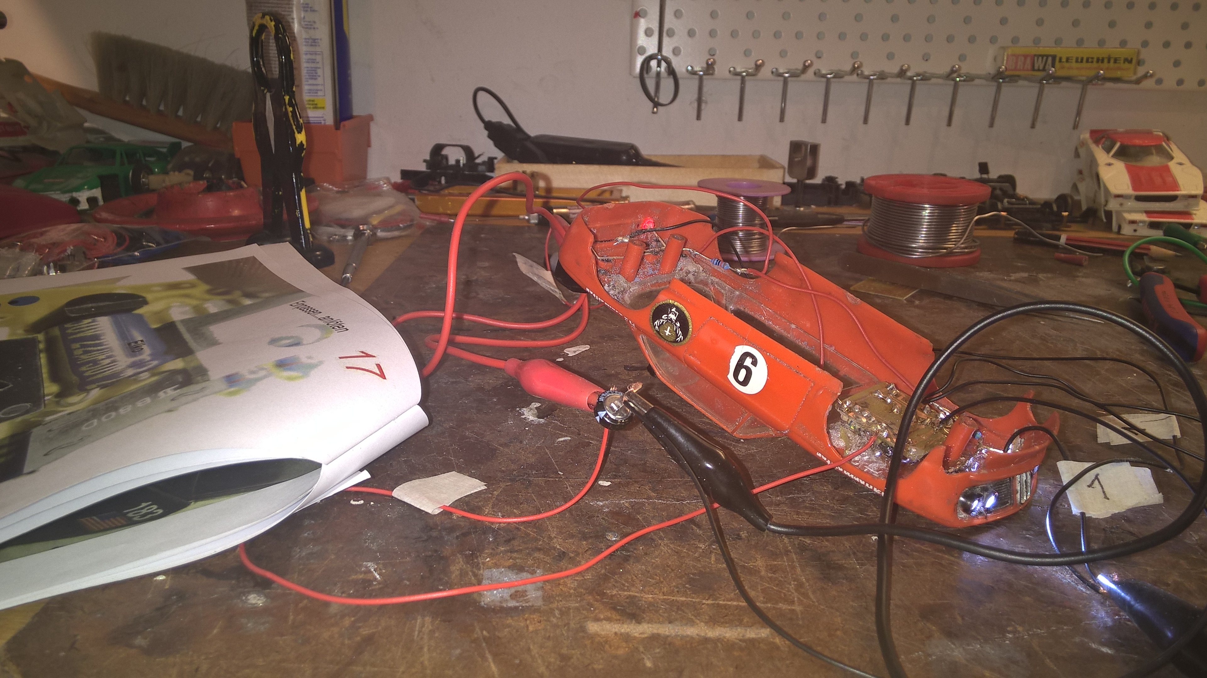

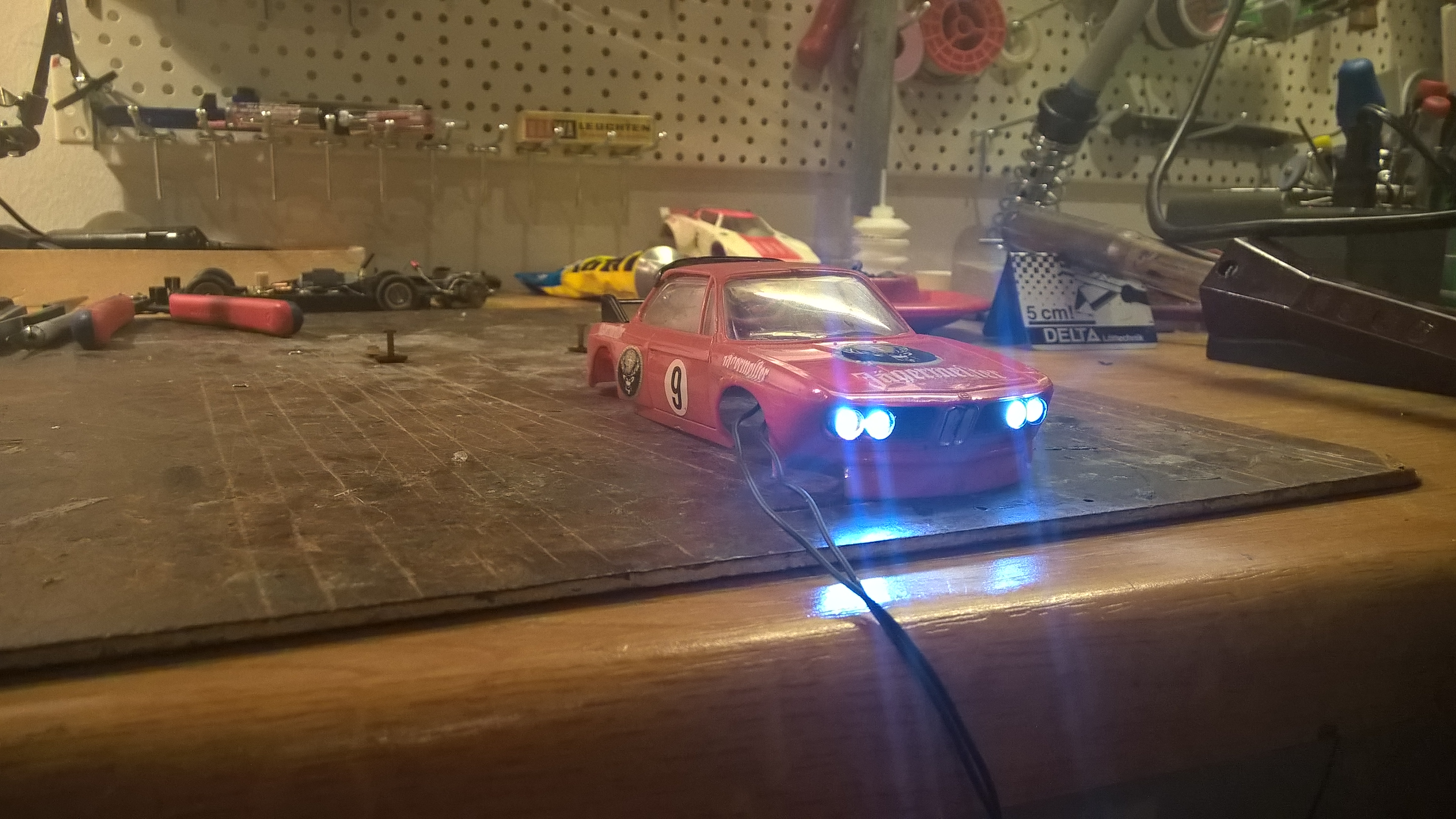

Letzten Dienstag bin ich in die Geheimnisse der GTL eingestiegen...
Nochmal großen Respekt an Rufus, der das Ding designt hat.

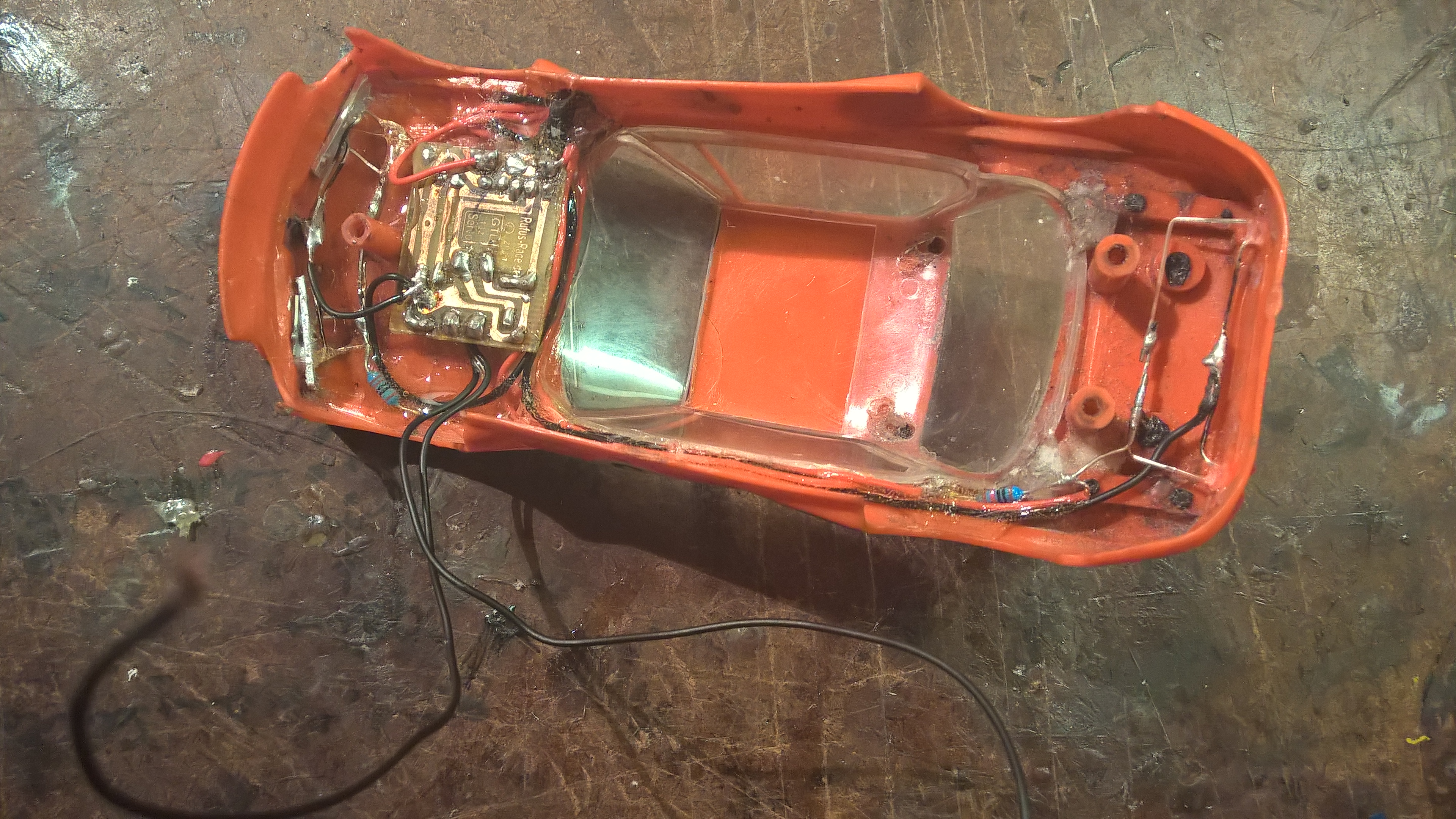

Ich hab jetzt zumindest mal den Schaltplan grob nachvollzogen und es in einem ersten Schritt geschafft, eine von Rufus vorgefertigte GTL in einen 3 Liter BMW zu implantierten.
Hab das schon vor einem halben Jahr begonnen und dabei mangels besserer Idee und Geduld die GTL in Epoxy eingeklebt.
Dabei gleichmal dem Goldcap ein Füsschen abgerissen und das Projekt zu Seite gelegt.
Am letzten Dienstag hab ich als erstes den Goldcap aus dem erhärtetem Epoxy wieder ausgebohrt - zähes Teil in zähem Zeug.
Hab damals auch alles beschriftet, damit ich die Kabel wieder zusammenbekomme.
Musste mich aber jetzt doch durch die (sehr gute) Rufsche Doku wühlen, um die Kabel wieder richtig zuzuordnen.
Leichter wurde es nicht dadurch, dass ich die Kabel erst nach dem Kleben auf die Rückseite der Platine löten wollte...
Fliegende Verkabelung
Musste alles spiegelverkehrt kapieren, daher erstmal Probeaufbau mit Krokoklemmen.
Goldcap reloeaded
Alles sauber verpappt, den Sven wirds grausen

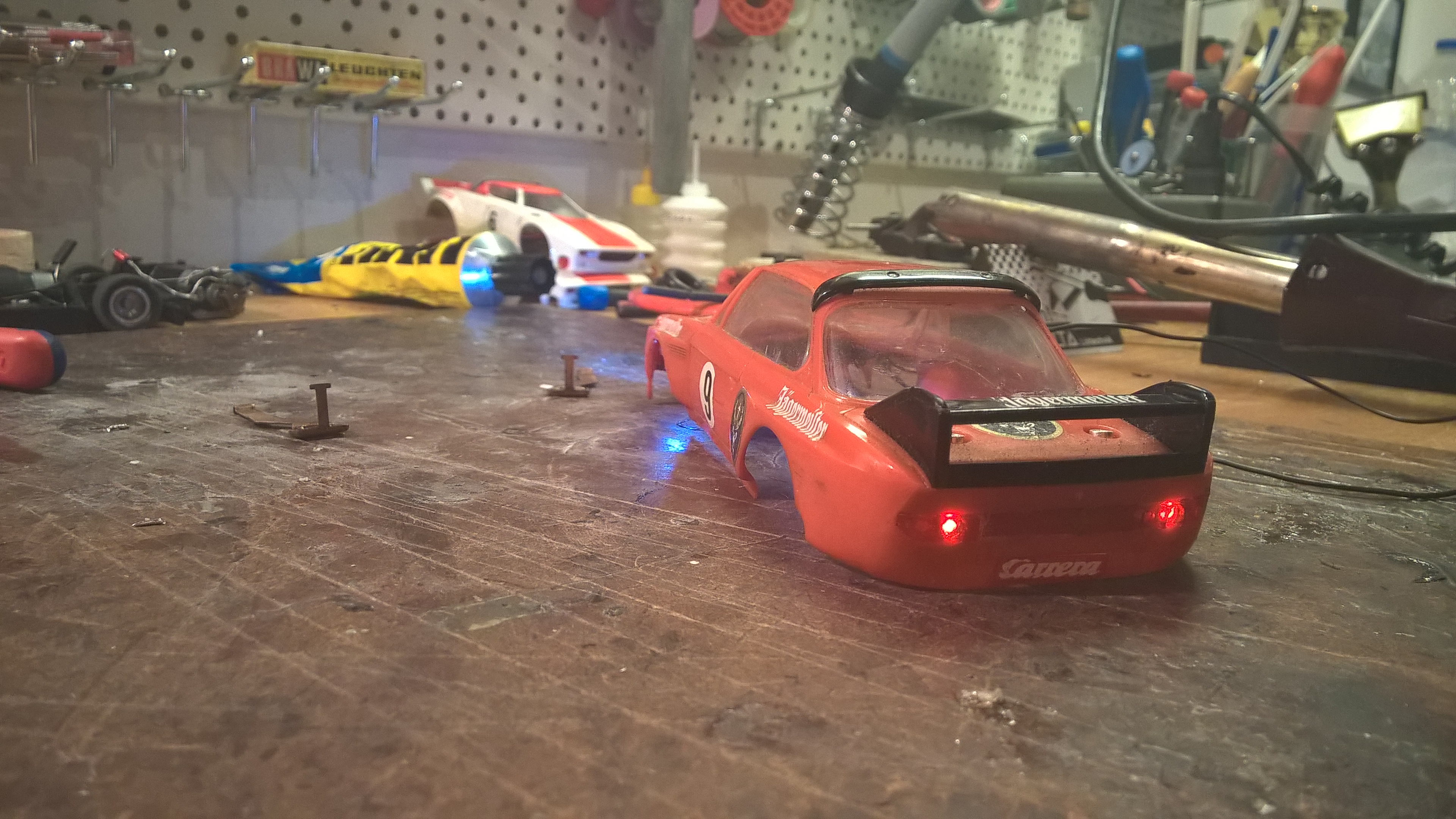

Am Schluss hats geleuchtet! Nächste Woche wird damit gefahren, werde berichten!!
München Leuchtet!
Auch von hinten

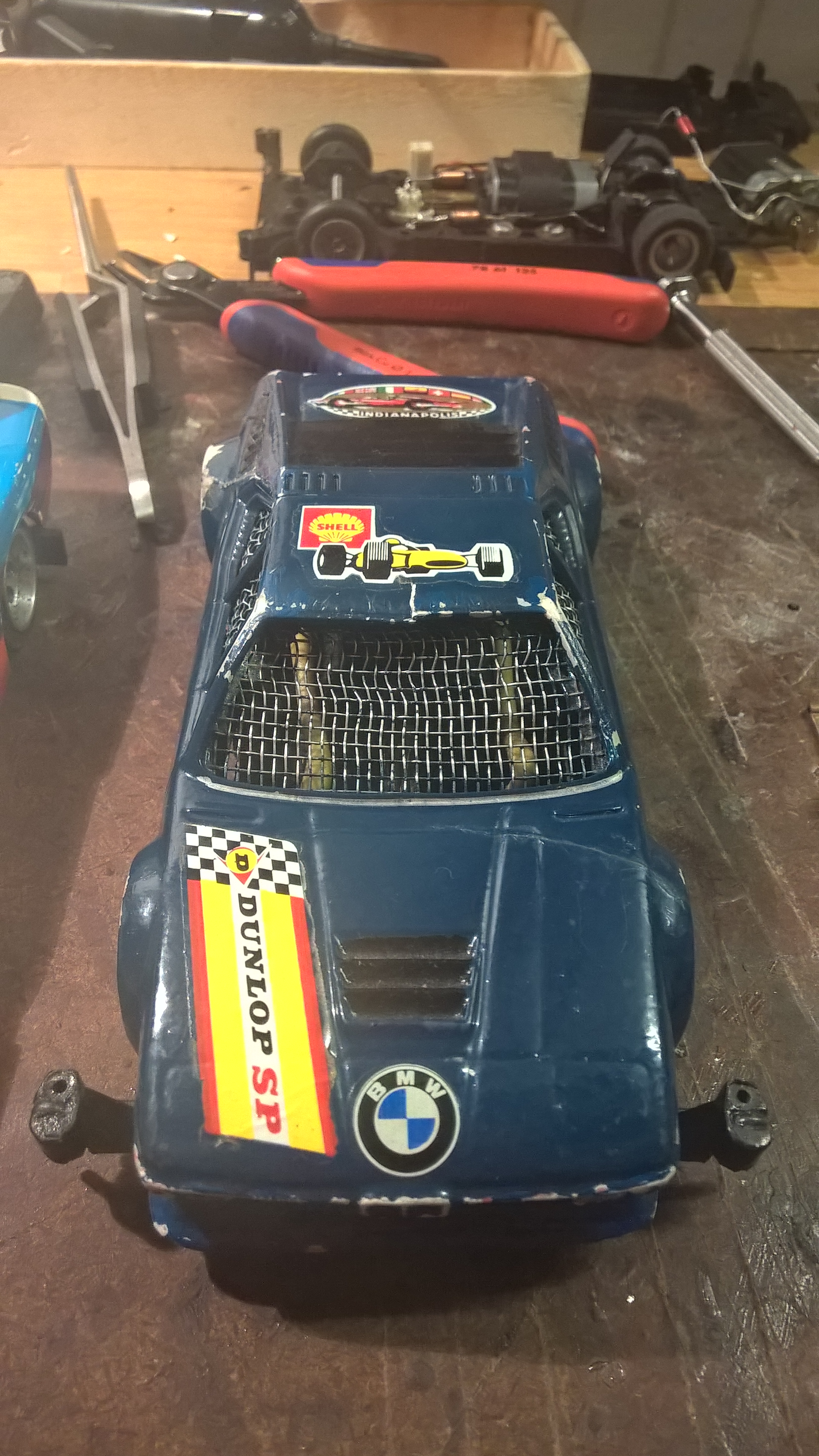

Andi hat sich währendessen an kugelgelagerten Hinterachsen versucht. Laufen saugut, die Teile.
Auch hier Dank an Sven für das Aufzeigen einer einfachen Umbaumethode.
Lägerchen mit Bund
Abgezogene Altfelgen, neue Alus warten schon
Gefahren sind wir dann mit anderen BMWs, dabei hab ich - weit nach Mitternacht gegen Kirni am Limit fahrend - natürlich gleich noch saubere Einschläge produziert...
Kampfspuren um 1:39...

Beitragvon Rufus » Sa 22. Apr 2017, 17:57
Saugudd :respekt:
...nix als Awet :love:
Bin awa bischen verwirrt...wg dein Probelauf-Bild..anklemmen über GoldCap :o
okay, is ja nur ein Test mit 6 Volt direkt...hab's kapiert dann.
Awa,
hast die 2014er Version gebosselt ??? oder isses die 2011er Platine...sieht aus wie 2014...do is der R2 Widerstand (Rüchlicht) schon auf der Platine...braucht's doch koi Widerstand mehr hinten :confused:
Entweder is da koiner auf der Platine...oder hast doppelt.
http://www.rufus-race.de/gtl/gtl-132-1/
Awa wenn's funzt is alles gudd...dann isses doch die 2011er...oder die 2014er ohne R2 drauf :confused: ..... :kaputtlachen:
...saugudd deine Mafiakellerberichterstattung :dancing: :up: :thumbsup: :shake: :sweat: :respekt:
Und vom einbauen her sieht das alles saugudd aus :respekt: ...meine ersten (Bavaria Bitch und Commodore..die ihr mal zur Probe hattet) haben alles auch so eingeklebt...nur in bunt und ohne Platine...Wahnsinns unordnung...und alles mit Epoxy verklebt...
saugudd.
Brücke is cool...awa so aach saugudd....laaaaaft.
...da kommt bestimmt auch eine rein...nur aus Kupfer :prost:

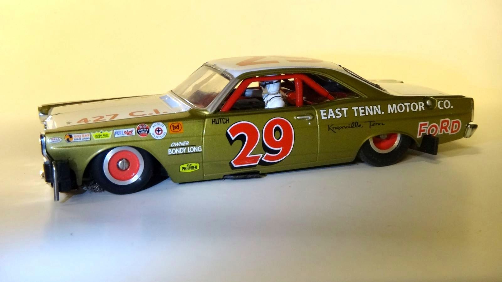

Beitragvon Rufus » Mi 16. Aug 2017, 14:45

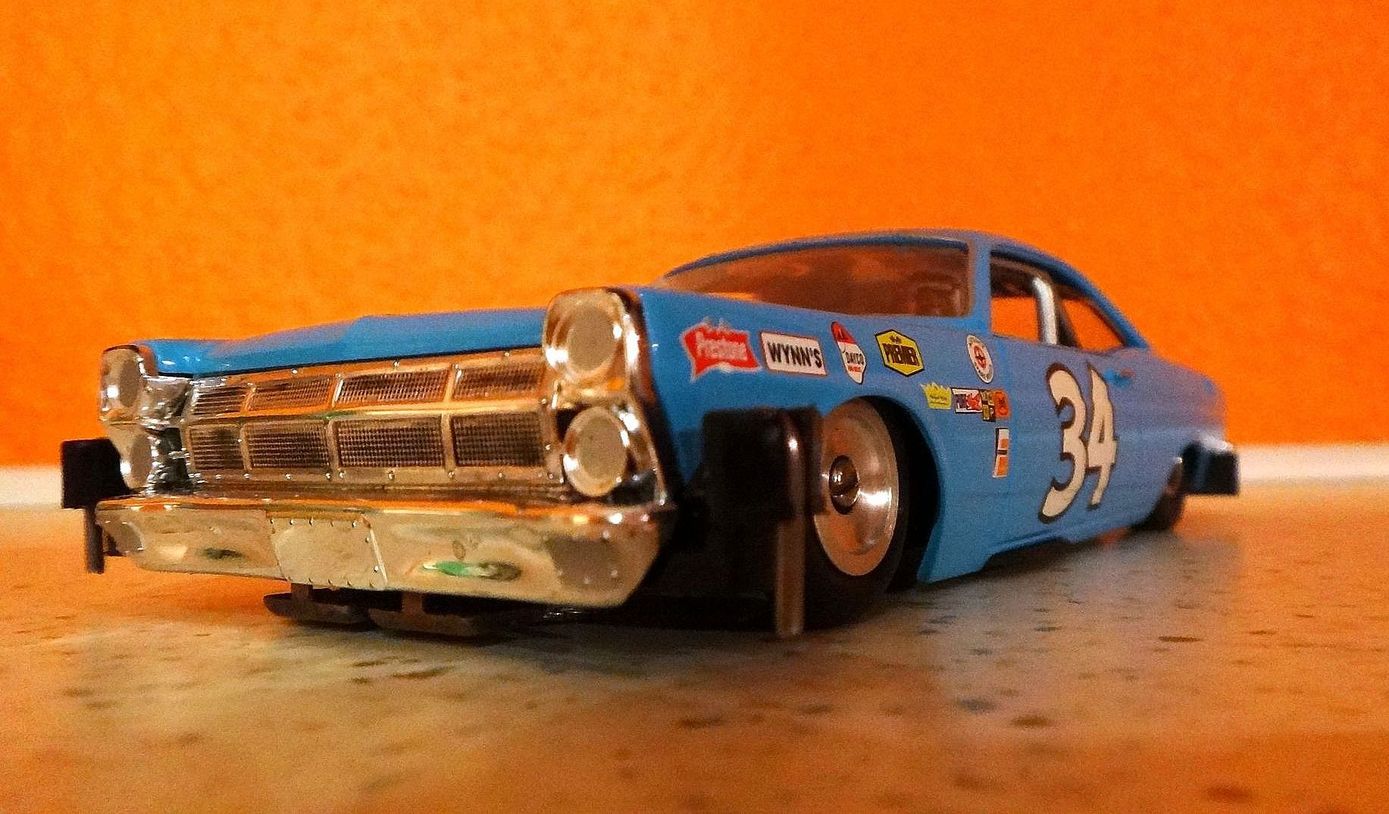

Einfach mal was älteres eingestellt :scared:
...mußte dem Fahrer den rechten Arm brechen :pig:
:shake: :sweat: :thumbsup:
