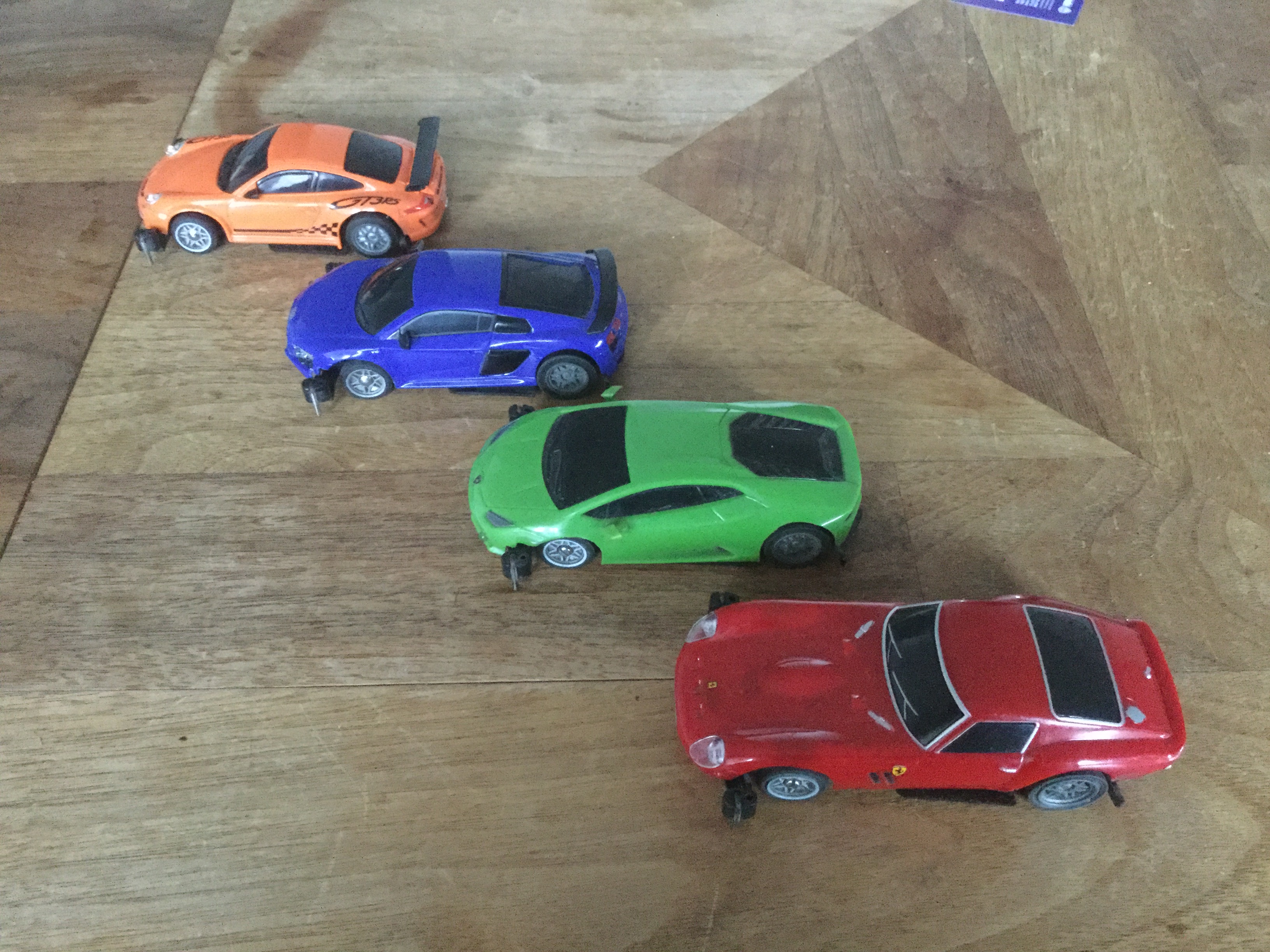

Von Pullspeed gehen der Porsche 911, Audi R8, wie schon genannt der Lamborghini Huracan von Shell die Ferraris...
Auch diverse andere von Pullspeed, aber da musst Du das Chassis verlängern, oder ein vorhandenes Langchassis verwenden...
Gruß aus Berlin
Beiträge: 382
Re: Umbauten/Karosserie
Hier zwei Beispiele für eine Chassisverlängerung...

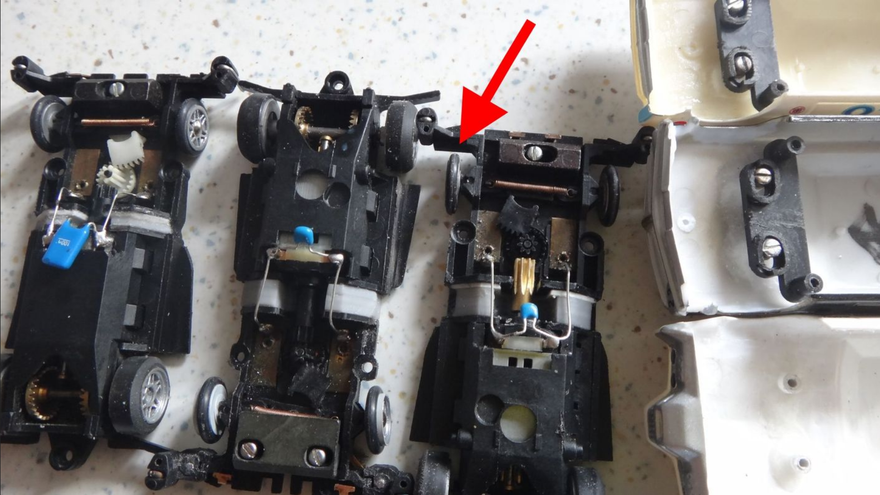

..hab hier die Platte von dem Rundenzähler genommen...und dünnere Polystirolplatten von Conrad.
...der Pfeil auf'm Bild gehört zu einem anderen Thema...könnte Armin interessieren...hier gefunden:
http://servo-forum.de/phpBB3/viewtopic. ... ngert#p601
