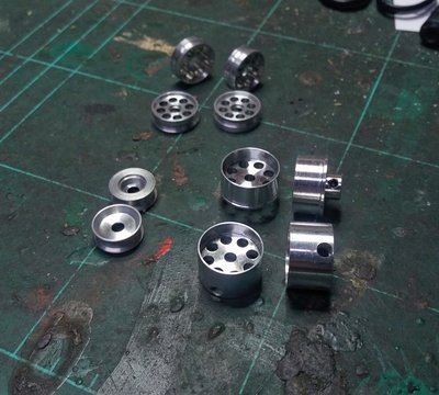

Jörg hat uns was schönes gedreht
...von links nach rechts: Wendefelgen mit Lageraufnahme noch ohne Zierlöcher.
Die großen 15mm Felgen; Optik wie gehabt, nur kann man sich jetzt noch zusätzlich die O-Ring Aufnahme innen wünschen.
Die Normalen großen rechts daneben.
...dann die hinteren in 16mm mit 2mm mehr Achsaufnahme...Optik die gleiche
Zusätzlich mit einem kleinen Absatz, damit der 7mm breite Reifen besser hält...
hoffe das des ohne kleben funzt....sollte testen...bau die Tage irgendwas...wo alles dran passt.
Hab auch nach anderen Reifen geschaut...nix richtiges...bleibt bei den 11,5mm breiten 13g.
...gibt zwar das gleiche in schmäler, aber 1mm zu schmal und das zum selben Preis
7mm breite Ortis werden benötigt für diese Felge mit Kante...die dann gedehnt 6,8mm Auflage ergeben...und man sieht aussen noch einen kleinen glänzenden Felgenrand.
Die gefundenen haben leider nur 6mm und sind verbaut zu schmal...laufen aber immer noch besser als die über 8mm...bringt also nix...ich schneide meine 7mm aus den 13g
![Rauf :up:](./images/smilies/up.png)
mit den Resten geht vermutlich
Dank der neuen Kante auch noch was
Wer breitere Reifen hinten möchte ...nimmt einfach die erste Version...Jörg kann das
![Daumen hoch :thumbsup:](./images/smilies/thumbsup.png)
und 13g passt überall.
![Alufelgen Servo 132 Änderungen Kugellager.jpg (3.67 MiB) 12789 mal betrachtet Rechts unten die beiden 16mm Felgen](./download/file.php?id=4396&t=1&sid=08b4f094cc44e0062c09d320f123b3a7)
- Rechts unten die beiden 16mm Felgen
Auch besser...Oberfläche der neuen (Lauffläche)..extra Gripp für's Gummi
