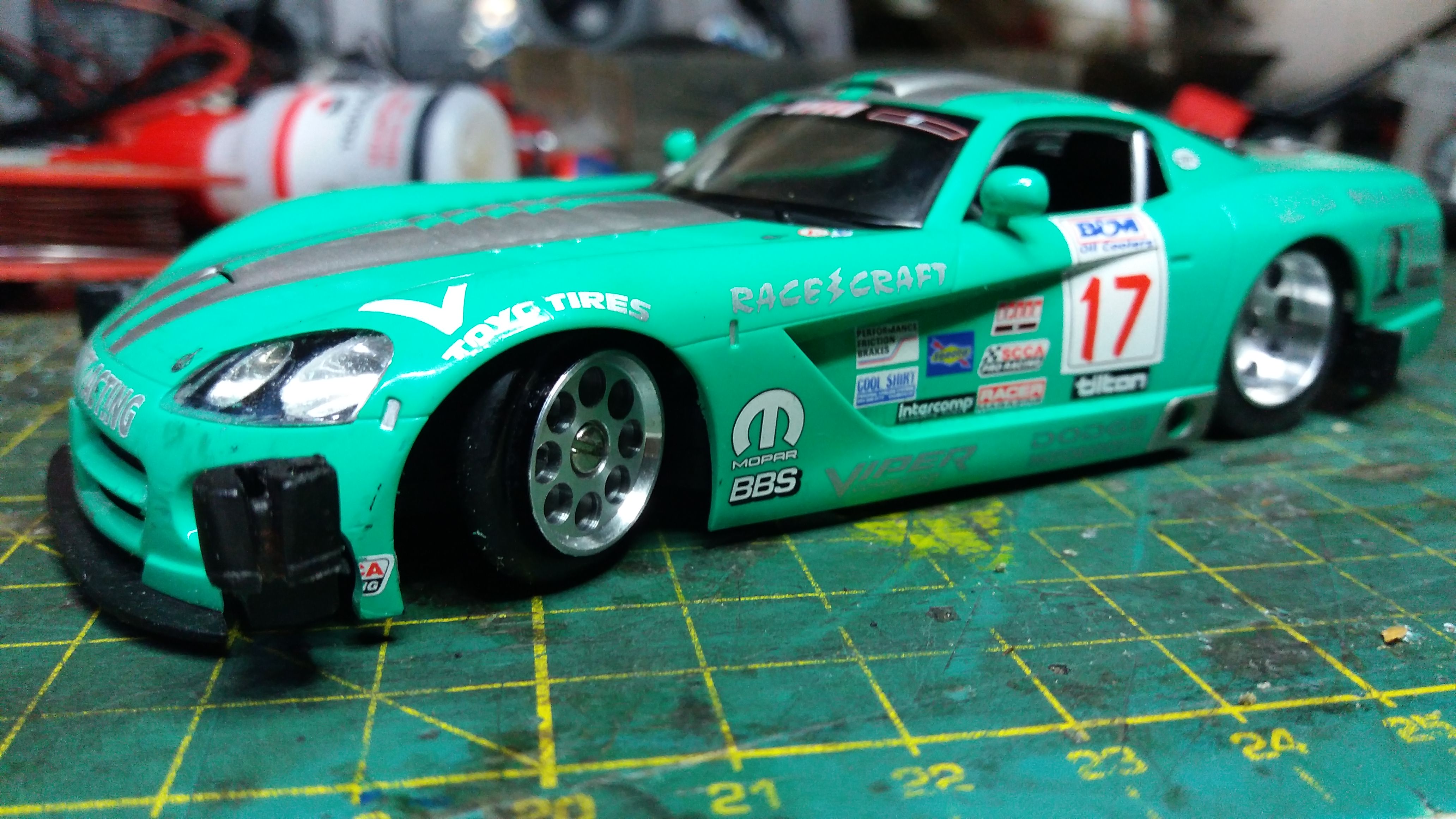

Hier die ersten Bilder verbaut...ne gebrauchte Viper von Hornby
...ergattert auf der Slotmania :shake: :sweat: :thumbsup:
Fehlt noch einiges...lange noch nicht fertig....schaut aber schon gut aus :tongue:
Die Felgen lassen mehr Tiefgang zu :pig:

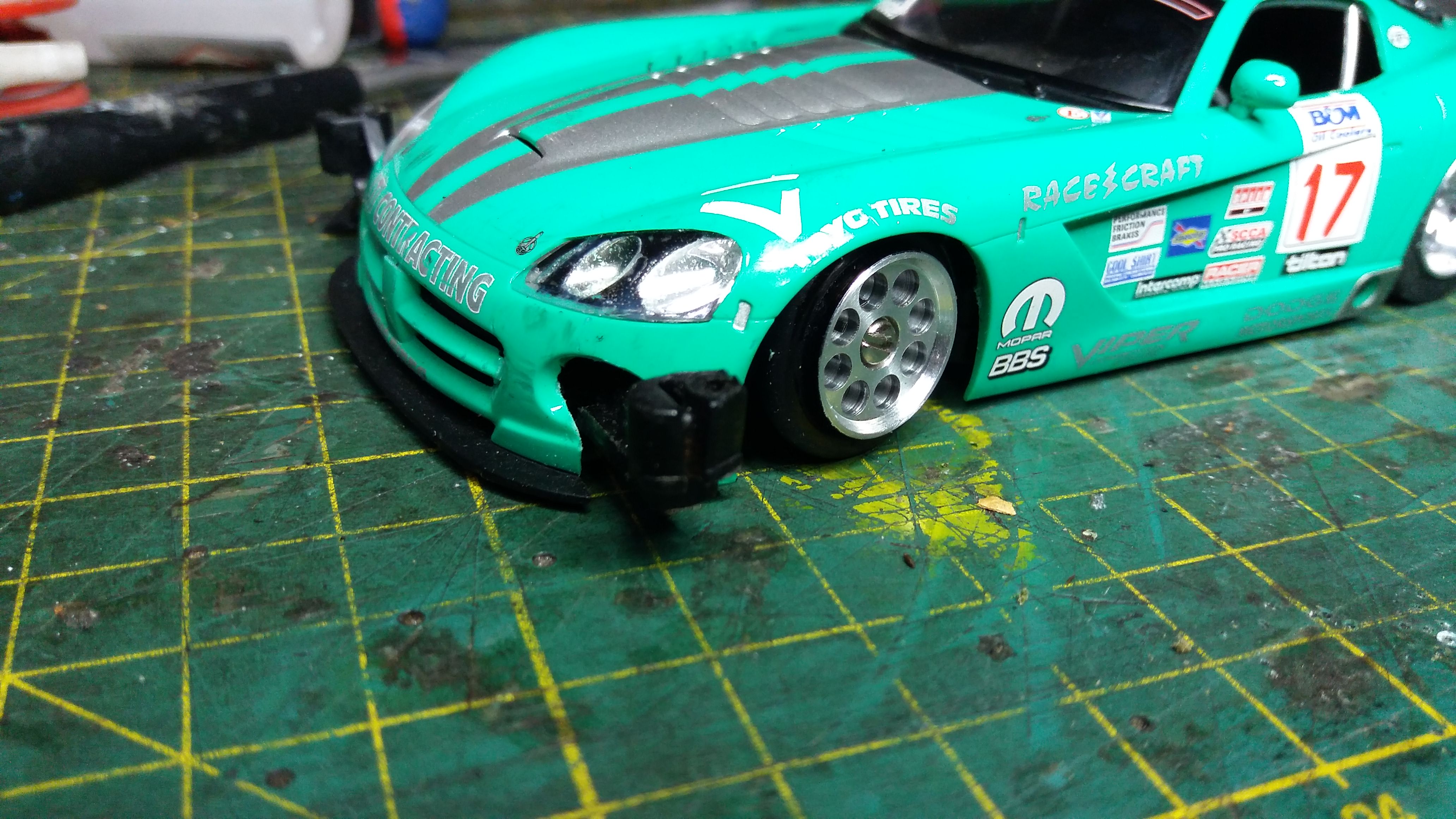

Alus vorne mit O-Ring Nut innen
ORing innen...hinten auf 7mm geschnittener Ortmann 13g

:pig: gudd!
Recht viel tiefer geht nimmer, oder?
Einziger Kritikpunkt: mir gefällts optisch nicht so gut, wenn die O-Ringe so weit innen sitzen. Aber ist wohl nicht anders möglich.
Beiträge: 1221
Re: Alufelge mit Kugellager (nur Vorderachse)
Wenn der O-Ring so weit innen sitzt, warum muss dann die Felge so einen breiten Rand haben? Den könnte man dann doch weglassen. Sähe besser aus.
Beiträge: 3984
...so häßlich geil
...ja, sieht etwas :poo: aus :laugh-squint:
Meckern geht immer :P
Ist ja nur ein Sonderwunsch speziel extra für mich...zum testen. :thumbsup:
Ärgere mich aber schon das ich nur 3 Paar genommen hab :tongue-wink:
Sammy hat auch 3Paar davon genommen.
...so schön tief geht's dann nur noch mit Wendefelgen.
Und da liegt das Problem, die sehen noch (noch) schlimmer aus...in Alu zumindest :tongue-wink:
Man kann diese große Felge auch anders konstruieren, also gleich in schmal...dann passt
aber da kein Lager mehr rein....Lagerdicke ist halt die Vorgabe.
Das geht natürlich auch mit Lager, aber:
Eine tiefere Einpresstiefe mit Lager, würde mit Sicherheit noch schlimmer aussehen...
Daher erstmal so...nur die O-Ringaufnahme nach innen...beste Lösung.

...der O-Ring und sein Kind
Schwarz...laaaaft
Schwarz angemalt mit Edding.
Sorry...Bilder etwas dunkel...mach dir bitte Licht an :laugh-tears:
Sicher nur was für Freaks wie meinereiner...daher reicht das so auch aus.
Klar geht das auch anders :tongue-squint:
...aber großartig schöner werden die dann auch nicht, da die Schraube
und das Lager unweigerlich hervorstehen...die kleinen Wendefelgen z.B. sind ja nicht wirklich
hübsch :grin:
..und das hier jetzt finde ich ausreichend für meine Zwecke...also warum noch was extra drehen
lassen....aber mal schauen. :tongue-wink:

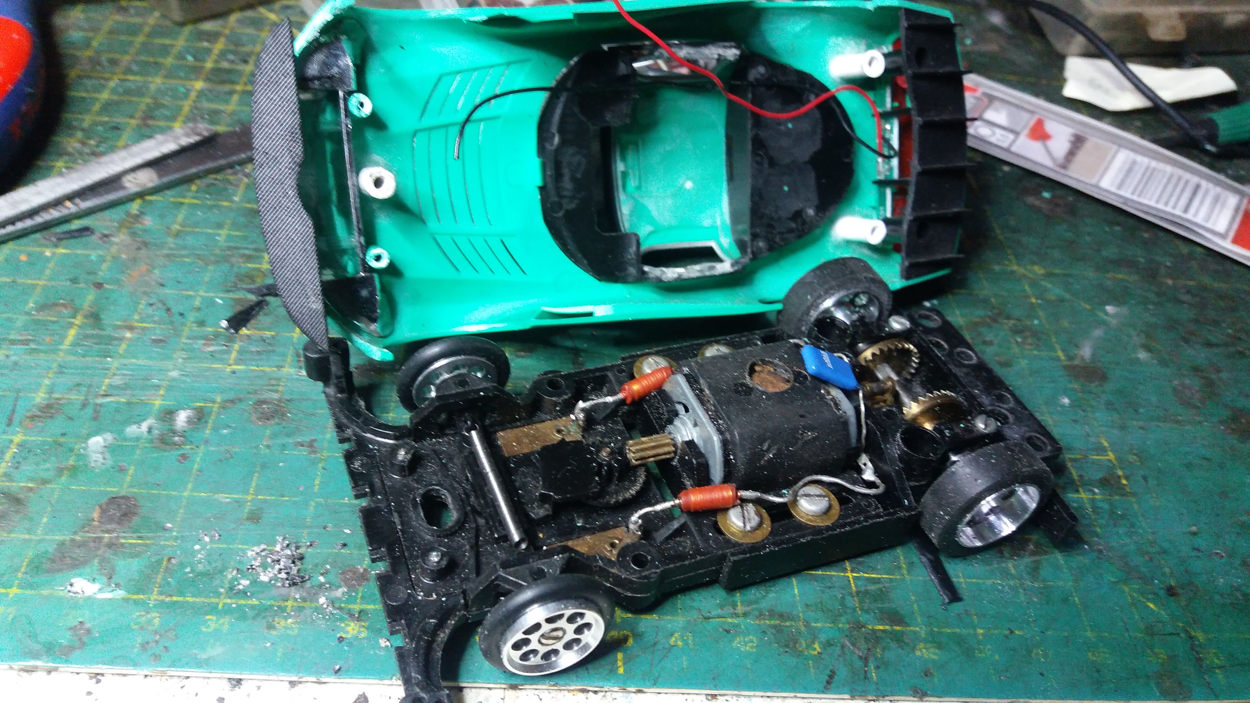

Viper...Seitenführungen dran (SSF)
SSF kürzer gelassen...Auspuff... Adernhülsen
GTO auf gedruckter Brücke von Sammy noch rein...verwende die Orginalen verbauten
Hornby Led-Leisten.
Säubern...mach dann Bilder :bye:
