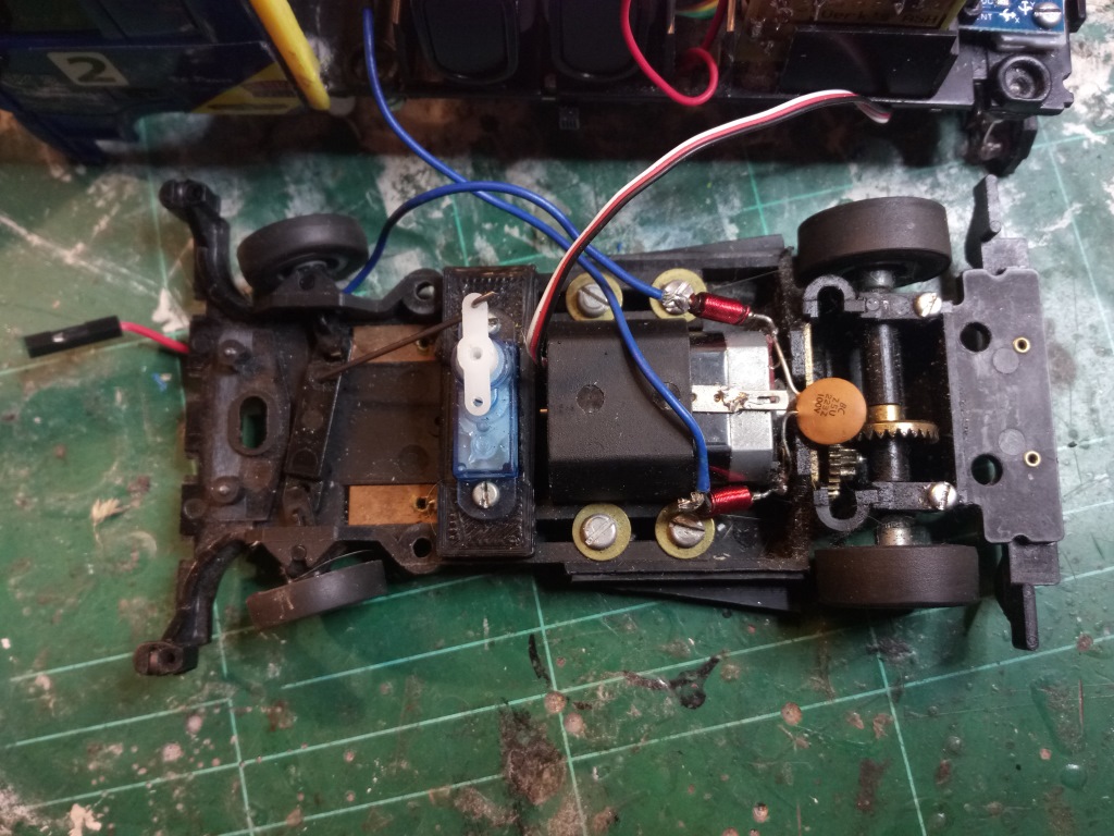

Losgehen tuts mit dem Chassis: Es handelt sich um ein normales Hindichassis mit Permanentgetriebe. Dadurch kann ein wesentlich höheres Drehmoment erzielt werden. Bei den bisherigen 132er ASHs musste ich das Gewicht extrem reduzieren um ein befriedigendes Fahrverhalten zu bekommen, bei diesem ist das Gewicht ziemlich egal, es waren null Reifen-Experimente notwendig, also nichts im Vergleich zu dem Geschiss das ich mit anderen Fahrzeugen verbringen musste.
Aber wie soll ein Hindi-Chassis lenken? Mit einem Servo, natürlich! Somit dürfte dies das erste Servo-Fahrzeug mit einem echten Servo sein.

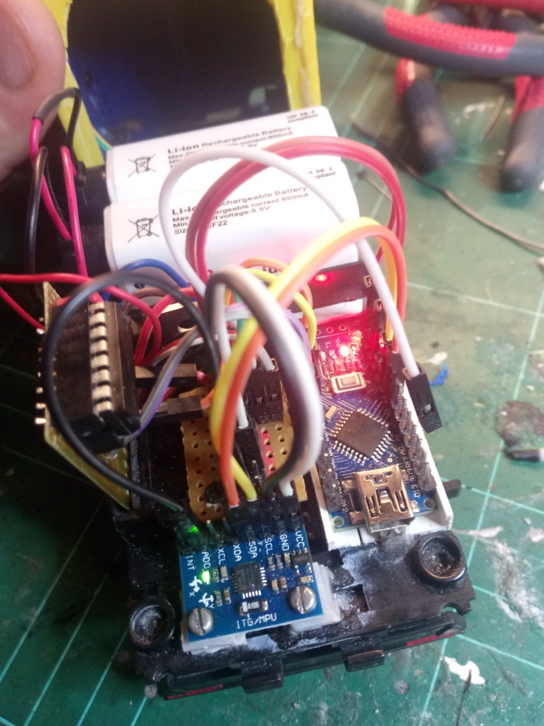

Als Herz kommt diesmal ein Arduino Nano zum Einsatz, weil ich mehr Ein- und Ausgänge, mehr Rechenleistung, und einen USB-Anschluss brauche: Zwei Akkus in Reihe sind wegen Standard-Motor und Hindi-Getriebe nötig, Gewicht ist ja gottseidank egal.

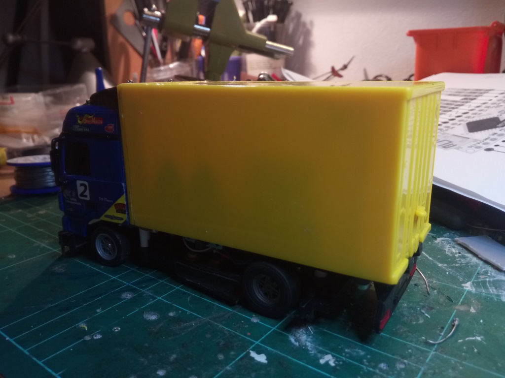

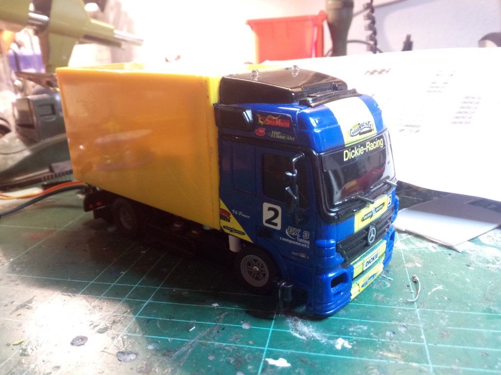

Karosse sieht (oder sah zuerst) so aus: Front ist vom Dickie Racing Truck, hinten ist ein zersägter Dickie-Auflieger zum Koffer verarbeitet worden.

Dank diesem Gyroskop merkt das Fahrzeug auf den ersten paar Zentimetern, dass es sich in einer Kurve befindet. Dank Permanentgetriebe geht das Abbremsen sehr schnell, was dann nach einigen Elektronik- und Softwareproblemen trotzdem gleich reibungslos funktioniert hat:

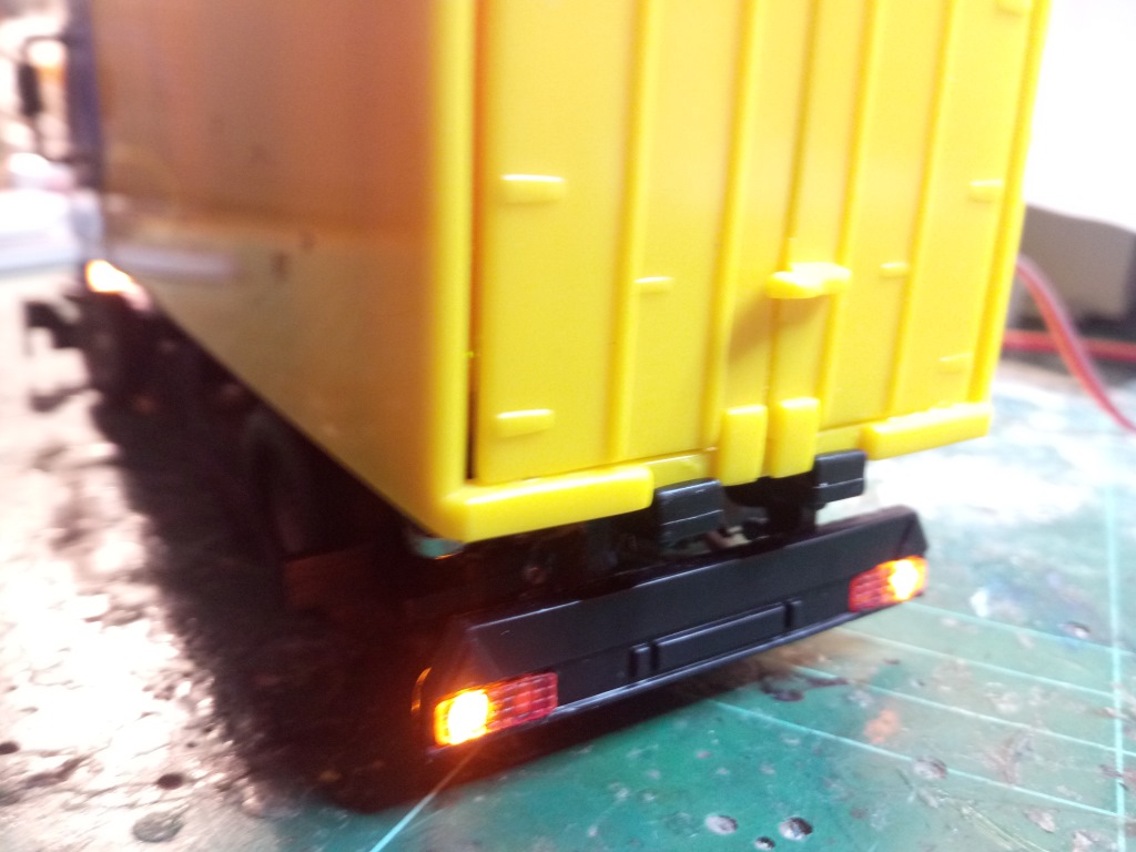

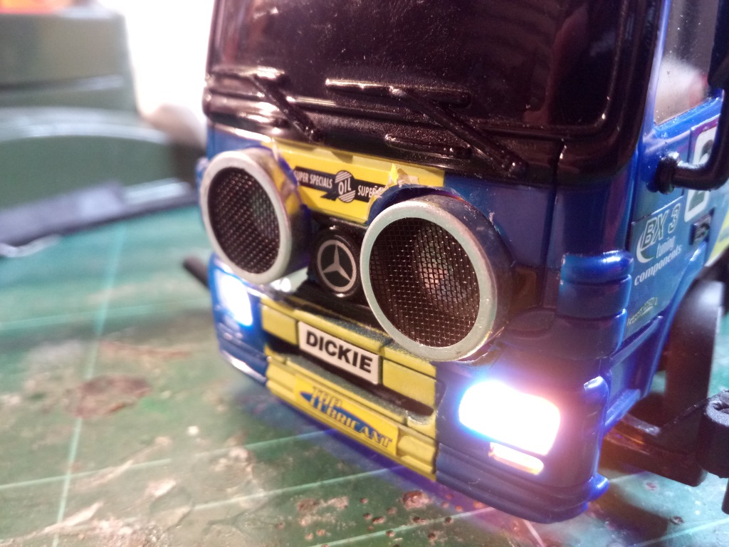

Als nächstes habe ich Blinker, Scheinwerfer und Bremslicht eingebaut: Die Glubscher vorne sind ein Ultraschall-Sensor, der den Abstand zum vorausfahrenden oder stehenden Fahrzeug erkennen soll und entsprechend abbremsen bzw. Chaos auslösen.
Daran tüftle ich jetzt schon eine Weile, leider nehmen die Probleme kein Ende. Das Teil muss exakt eingebaut sein. Aktuell kriege ich noch laufend Fehlmessungen, weil der Servo das Ultraschall-Modul stört. Vermutlich muss eine separate Stromversorgung her.

Doch, das Gyroskop ist die kleine Platine ganz hinten. Die kriegt man auch in einen 140er und kostet um die 2€.Commander hat geschrieben:Das ist ja mal wieder der Knaller, für 140 aber bestimmt nicht umsetzbar ausser mit nem langen Auflieger.

Hab eine mögliche Lösung für den Ultraschallsensor gefunden, der Servo braucht eine eigene Stromversorgung. In kürze mehr dazu.

So, Erkenntnisse zum aktuellen Problem:
- der Servo stört den Ultraschallsensor
- hab dem Servo einen eigenen Spannungsregler verpasst (7806, mit dem Bonus dass er mit einem Volt mehr besser zieht)
- Problem taucht nach wie vor auf, ist aber deutlich abgeschwächt - man muss sogar darauf achten, dass die Kabel nicht zu eng beieinander liegen
...denke, dass ich es mit einer kombinierten Hardware/Softwarelösung in den Griff kriege.
Dennoch ist das mit dem Ultraschall so ein Krampf, dass es ziemlich sicher bei dem Prototypen bleiben wird.
