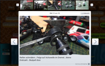

Mehr Gripp erreichen wir bei der 132er mit schmäleren Reifen... möglich das des bei der 140er auch funzt darfst freudig dafür einen Ortmann Nr.40 in der Mitte teilen...oder öfter ...un auf die breiten V3er Alus oder Kunststofff. futscheln...von aussen sieht's ja gleich aus...ok, sieht

Möglich das ne breite unter der V1er Reifenbreite am besten funzt...schwarzer Edding optisch

...mach mal die 40er Ortis schmal...bringt mit Sicherheit mehr Gripp...aber breit bleiben
