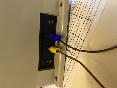

Beitrag von Mike74 »
Hallo Christian,
hier ein Bild vom Trafo mit Brücke. Die Übrigen + und - Anschlüsse gehen dann an Eingang A mit dem ersten Trafo und an B mit dem 2 Trafo.

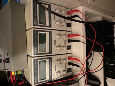

Ich hab Labornetzteile genommen, jeweils 1 für A, B und Hindi.

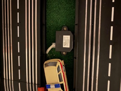

Verteilung hab ich nach Helmuts Anleitung mit Netzwerk Verteilern gemacht und mit Cat 5 Kabel da ich noch ne 100m Rolle da hatte.
Gruß Mike
