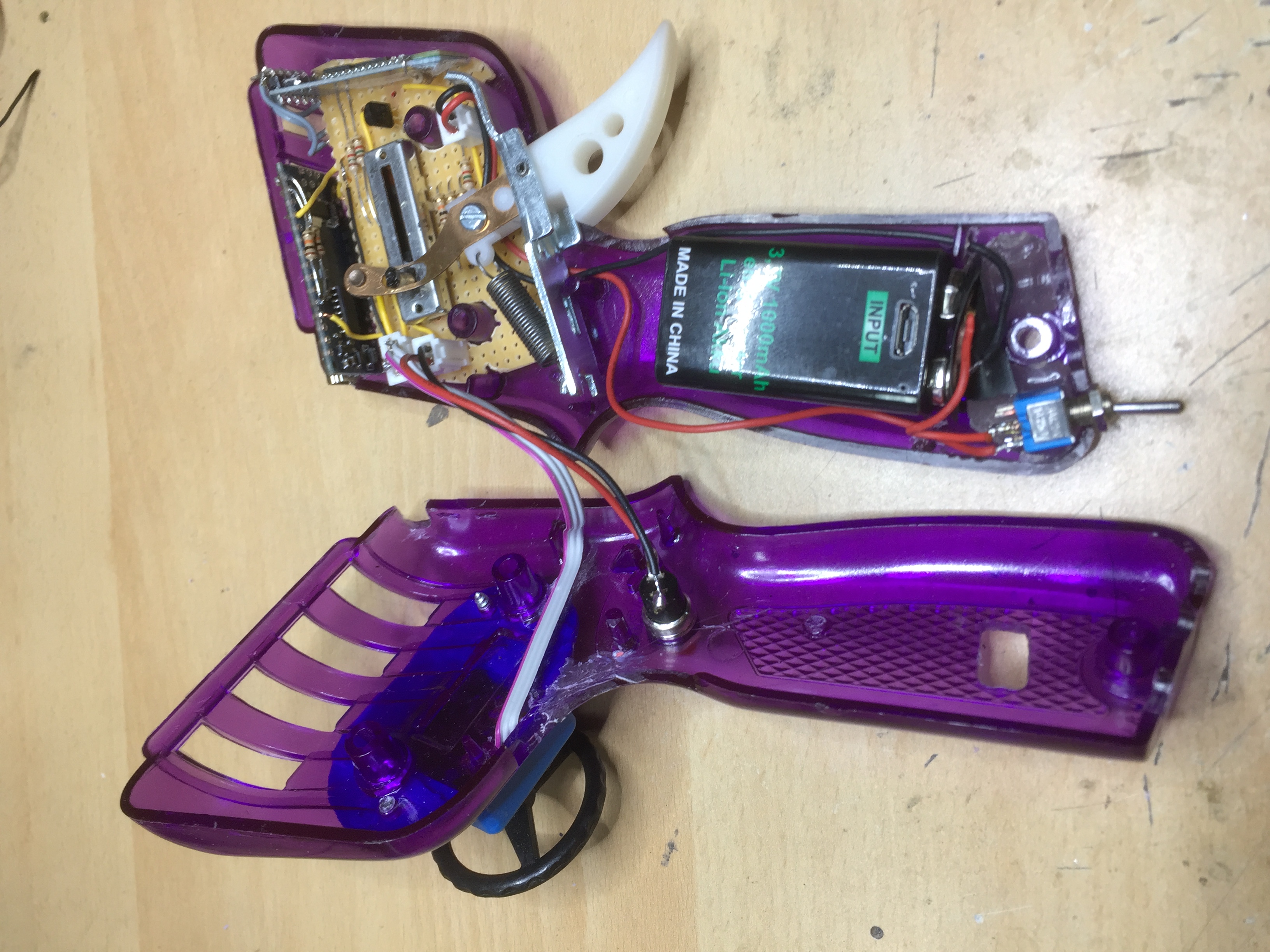

Dann will auch mal den aktuellen Stand des BT-Reglers melden.
- Es gibt keine beweglichen Kabel!
- Die Peripherie ist streckbar
- Der Akku hält 4-5 Stunden
