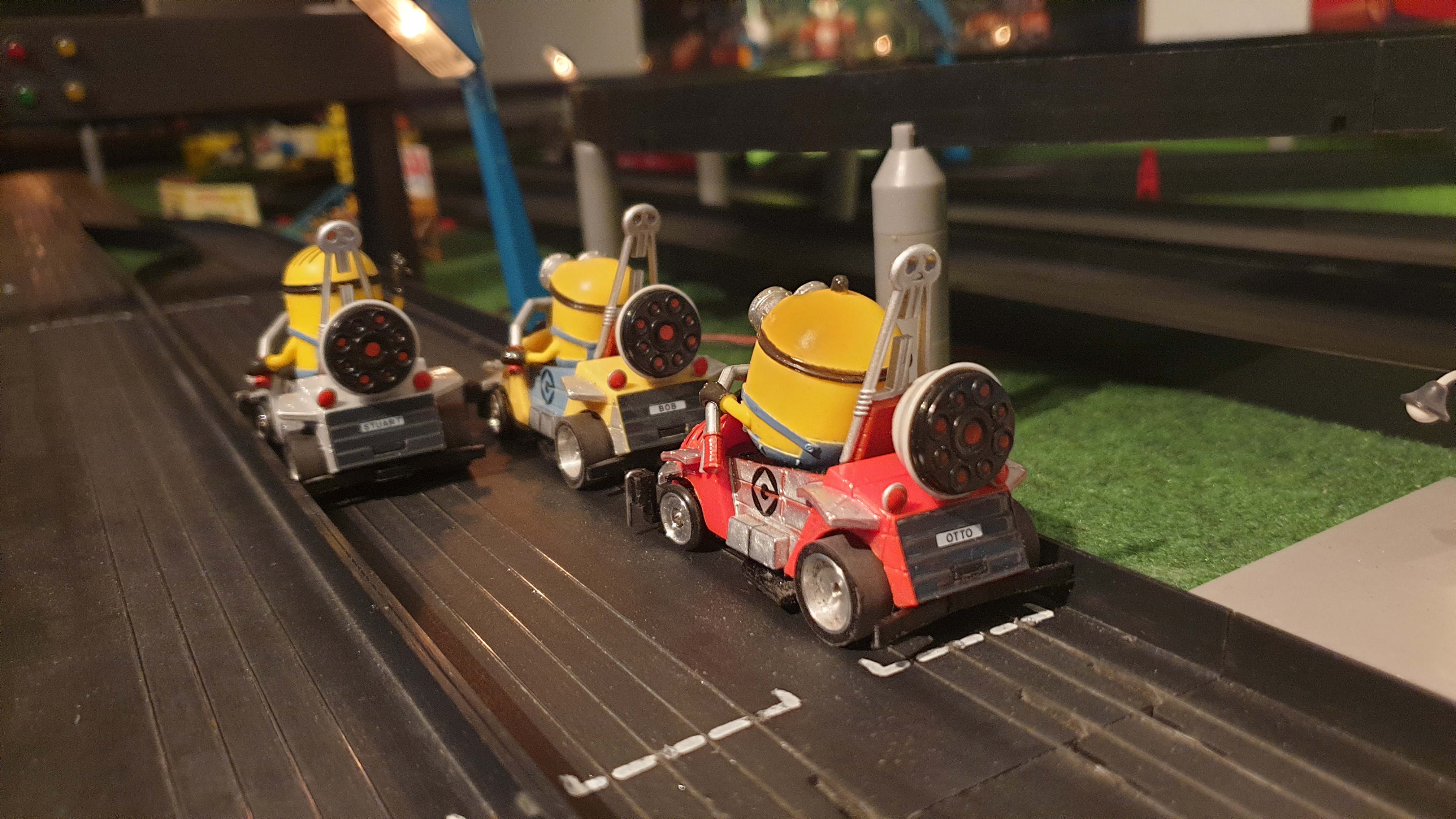

Das Trio ist komplett. Nach Bob und Stuart als A- und B-Minions jetzt noch Otto als .... nein nicht C wer braucht denn sowas. .... als Hindi natürlich.
Da dreht er seine Runden:

Ach und neue Bahndeko hab ich auch noch:

Sehr schön gemacht :) .
Dein Video habe ich mir gestern gleich angesehen - super wie Otto seine Runden dreht und die Kurven nimmt :driver:
Deine zusätzliche Deko finde ich sehr stimmig.

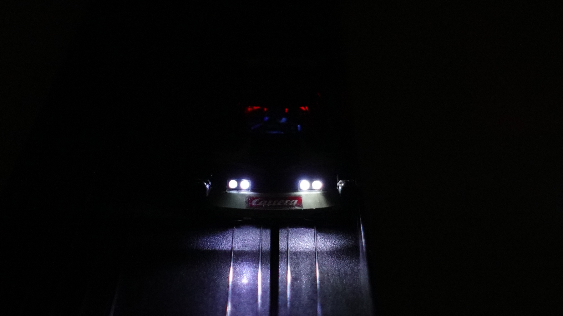

Nun auch mal ein Beitrag von mir zu Umbauten in S160. Dieses Jahr habe ich mich das erste Mal daran gemacht, LED Vorder-und Rücklicht in einen Servo Rennwagen einzubauen. Das war eine zeiltich ganz schön aufwändige Fummelei.
Viele von Euch machen das schon seit Jahren. Ich habe damit gerade erst angefangen...
Als erstes möchte ich das Ergbenis am Ford Capri zeigen:
Bei "Tageslicht":
Und bei "Nacht":
Im nächsten Schritt möchte ich verhindern, dass die LEDs ins Fahrzeug-Innere abstrahlen, bwz. im Fall der Vorderlichter auch nach unten.
Wenn ich das geschafft habe, melde ich mich wieder mit aktualisierten Fotos.

Richtig gut! Ich würde sogar sagen saugut!
Sind das SMD-LEDs, oder hast du mit Lichtleitern gearbeitet?

Danke schön!
Ja, das sind insgesamt vier SMD-LEDs, zwei weiße vorne und zwei rote hinten. Für die Rücklichter musste ich erst die silbernen (die in den "alten" Karosserien verbaut sind) ausbauen und durch transparent rote, wie sie in den Ford Karosserien der "Spätzeit" verbaut waren, ersetzen. Dann die vier SMD-LEDS einkleben und die dünnen Lack-Drähtchen verlegen und verkleben. Anschließend von den dünnen Lackdrähten auf flexible Litzen gehen, damit die kleinen zarten Karosserien keinen Druck über die Drähte bekommen wenn sie am Chassis montiert werden und dann noch am Stecker anlöten. Hat alles zusammen 90min gedauert - das habe ich total unterschätzt. :kinnkratz:
Am Anfang hatte ich mir noch gedacht, dass doch alle Karosserien mit Licht sicher toll aussehen würden. Das habe ich mir mittlerweile abgeschminkt :kaputtlachen: . Allerdings benötige ich für "Nacht Rallye" Rennen ja doch einige Fahrzeuge, also min. 10 oder so :)

90 Minuten ist doch völlig okay, und das Ergebnis spricht für sich.
Ich hätte keine Lust, mit Lackdraht zu arbeiten. Die SMD LEDs gehen ja noch (abhängig von der Bauform). Aber der Futzeldraht... deswegen hat bei mir auch noch kein 160er Licht bekommen, tu ich mir nicht an.
Deine Digitalisierung hat den Vorteil, dass du für das Licht nicht mehr groß Zusatzelektronik verbauen musst. Hat auch was für sich.
