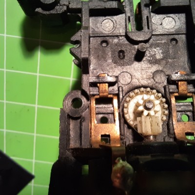

Das weiße Zahnrad auf der motorwelle sitzt sehr weit vorne. Ist sehr wahrscheinlich gerissen. Wenn du das Zahnrad auf der motorwelle drehst siehst du bestimmt irgendwo einen feinen riss. Es darf sich auch nicht leicht auf der Welle bewegen vor und zurück bewegen lassen.

Auf dem Bild kann man den riss etwas erkennen

Ja das mußt du neu geben. Sonst lenkt der Wagen nicht.

Heh Ronny das ist ein Bild von einem Auto aus meiner "ramschkiste" nur zum zeigen was ich meine.
