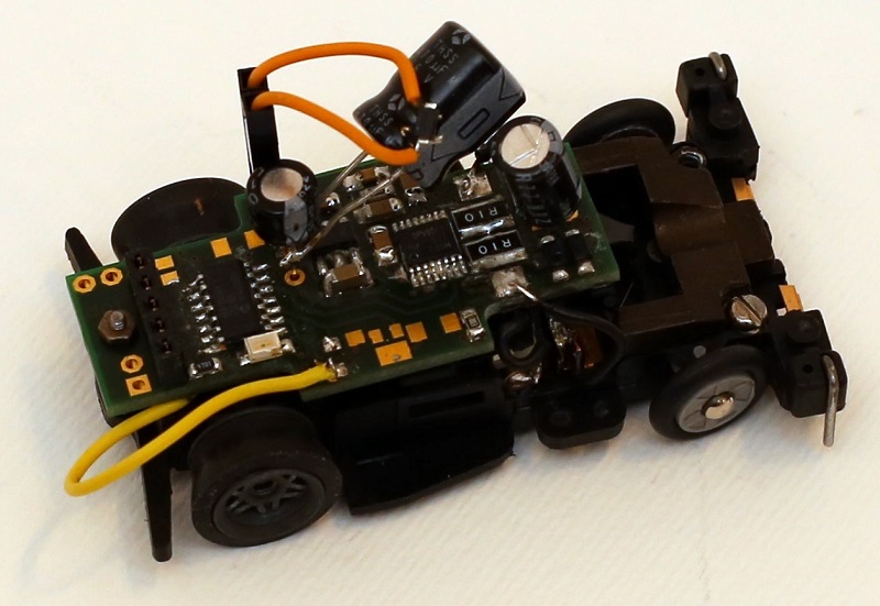

Entwicklung der Decoder
Danke Helmut, die Verpackung war gar nicht so einfach hinzubekommen. Dazu musste ich mich erst in das Foto-Bearbeitungsprogramm einarbeiten und das ganze hat dann viel mehr Zeit verschlugnen, als ich anfangs dachte .Servospeedway hat geschrieben: ↑Fr 5. Aug 2022, 19:28 Vor allen Dingen, die Aktion mit der Verpackung. Coole Sache,
Mich interessiert am meisten wie ein 160er dann von innen aussieht?
Also, Bilder, Bilder, Bilder....
Zu Deiner Frage zum Inneren der 160er, vorweg: Da ich ja bis vor zwei Jahren alle drei Servo Maßstäbe daheim hatte, ist auch das digitale System so konzeptioniert, dass es mit allen drei Maßstäben funktioniert. So nach dem Motto, wenn der Decoder in ein S160 passt, dann bringt man Ihn auch in den größeren Maßstäben unter.
Der erste Prototyp V1.0 entstand im Sommer 2016 und das abgebildete Auto fuhr ganze 3cm(!!) bevor die Elektronik starb. Das war echt ein frustiger Start, nachdem doch viele Stunden in das Design und die Fertigung einer Leiterplatte investiert werden wollen… Die Leiterplatte ist mittels Miniaturschraube an der hinteren Karosseriebefestigung des Chassis befestigt.
Im Frühling 2017 war dann V2.0 der Fahrzeugleiterplatte fertig. Erstmals fuhr das Auto seine Runden auf der Außenbahn eines kleinen Ovals. Wie ihr an den folgenden Bildern sehen könnt, der reinste Elektronik-Pfusch, aber trotzdem war das ein riesen Moment zum Feiern!
Nach diesem Erfolg galt es, das Design so zu verkleinern, dass es unter einer Karosserie Platz findet. Dieser neue Prototyp V3.0 war dann 2019 fertig.
Zusätzlich wurde die Ansteuerung für die Fahrzeugbeleuchtung integriert und ein komplettes Powermanagement entworfen. Dieses stellt sicher, dass die Elektronik des Fahrzeuges und seine Beleuchtung min. 30s ohne Energiezufuhr von außen weiter mit konstanter Spannung versorgt werden. Damit leuchten z.B. die Lichter des Fahrzeuges immer gleich hell – bis der Elko leer ist.
Infrarot-Dioden für die Zeitnahme wurden ebenfalls inkludiert. Diese strahlen nach unten durch den Motorraum. Damit müssen keine mechanischen Änderungen am Chassis vorgenommen werden.
Eine Zeitnahme mittels Deadstrip-Schienen schied für mich aus persönlichen Gründen aus.
Der Decoder V3.0 wird einfach mit den flexiblen PCB-Kontakten eingeklippst oder mit Drähten verlötet und hält sich mit vier Magneten selbst am Motor fest.
Die Fahrzeugbeleuchtung kann mittels dem Servo Standardregler ein und ausgeschalten werden. Bei eingeschalteter Fahrzeugbeleuchtung kann zusätzlich eine Lichthupenfunktion aktiviert werden (ebenfalls mit dem Servo Standardregler). Ist diese aktiv, beginnt bei Vollgas (und nur bei Vollgas) die Lichthupe auf und abzublenden. Ganz wie bei den Nachtrennen am Nürburgring.
Die Fahrzeugbeleuchtung hat vorne zwei weiße LEDs und hinten zwei rote LEDs:
