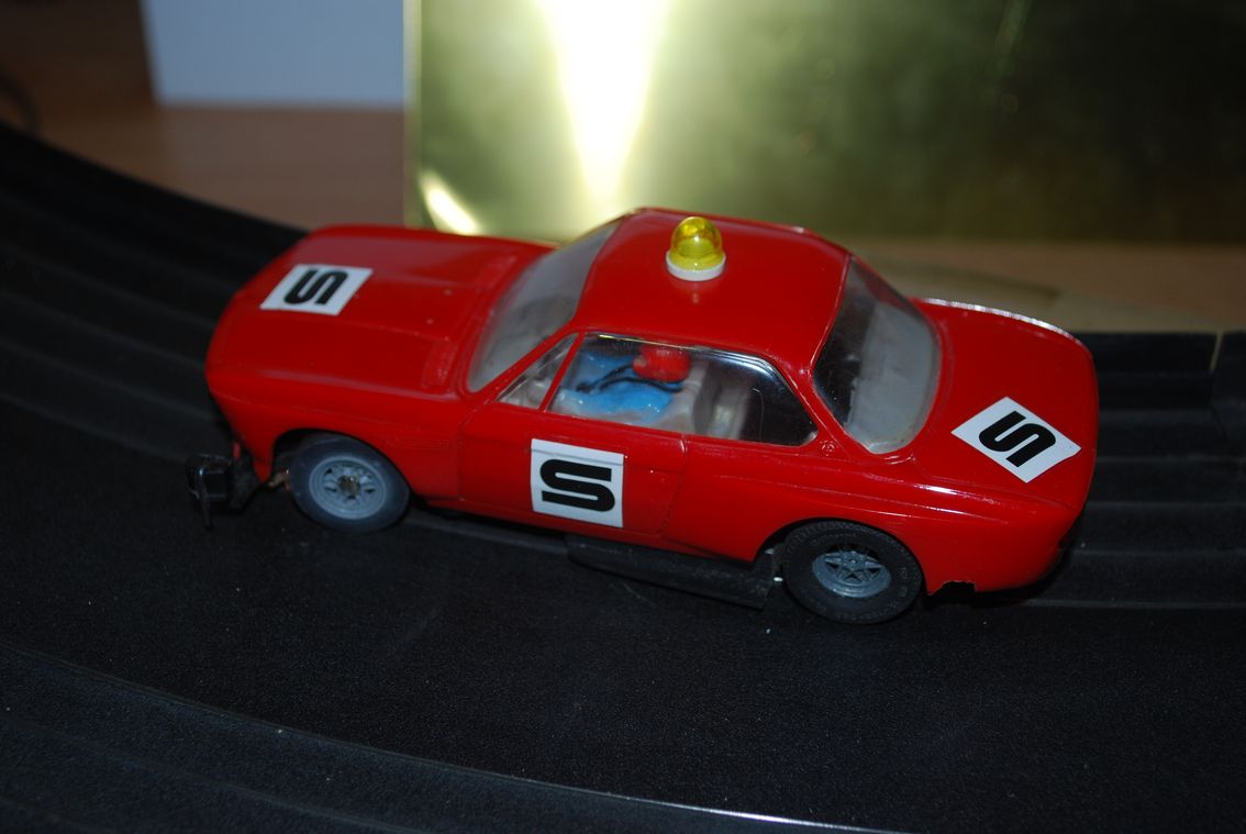

Hallo Leute,
wie schon erwähnt bin ich jetzt auch im 132er Rausch.. :evil:
Habe NATÜRLICH auch schon einen Hindi.. :D
Das Chassis hat hinten einen beweglichen Abstandshalter!!
Warum?? :shock: Wie stelle ich den ein?? :shock: :oops:
Ist die Elektronik die Gleiche wie bei den 140er Hindis?? Vorallem die Diode?? :idea:
:!: und auch hier noch mal die Frage nach den K2 Kurven :!: wer hat vielleicht die eine oder andere übrig :oops: ???? Preis nach Vereinbarung :P

Hab' dieses Jahr gelernt, dass der hintere Abstandhalter so eingestellt werden sollte:
Und wenn du jetzt sagst, "da ist doch gar kein Abstandhalter" - RICHTIG! :D
Weg damit und statt dessen die seitlichen Abweiser / Flügel (angeklebte, zurechtgefeilte Kunststoffwinkel aus dem Baumarkt) dran. Fährt wirklich besser. Mit den hinteren Abstandhaltern bleibst du nur an den Innenführungen der Kurven hängen.
Noch besser ist wohl, wenn du Hindi-Bus-Chassis mit Freilauf hast, die fahren ruhiger. Da hat bei mir aber bisher die Geldbörse gestreikt.
Beim Rest müssen andere helfen. Dioden weiß ich auch immer nicht, welche und K2 hab' ich selber zu wenig.

Dioden passen überall 1N4001. Bei der 140er würden auch 1N4148 reichen (sind etwas kleiner), aber die 1N4001 brennen dafür garantiert nicht mehr durch.

Dann werde ich mal was zurecht basteln.. Was für Kunststoffprofile nimmst du dafür?
Hindi-Bus mit Freilauf habe ich wohl auch 8-) (wenn das der gleiche Freilauf ist wie bei dem 140er Bus :?: )
ist da richtig das da vorne beim lenksegment mit achshalter eine schraube durch gehört :cry:

Gleichschenkliges Winkelprofil 10x1mm, schwarz. Was ich so im Baumarkt gefunden hatte. Musst du dann halt zurechtschneiden und -feilen, bis es passt.
