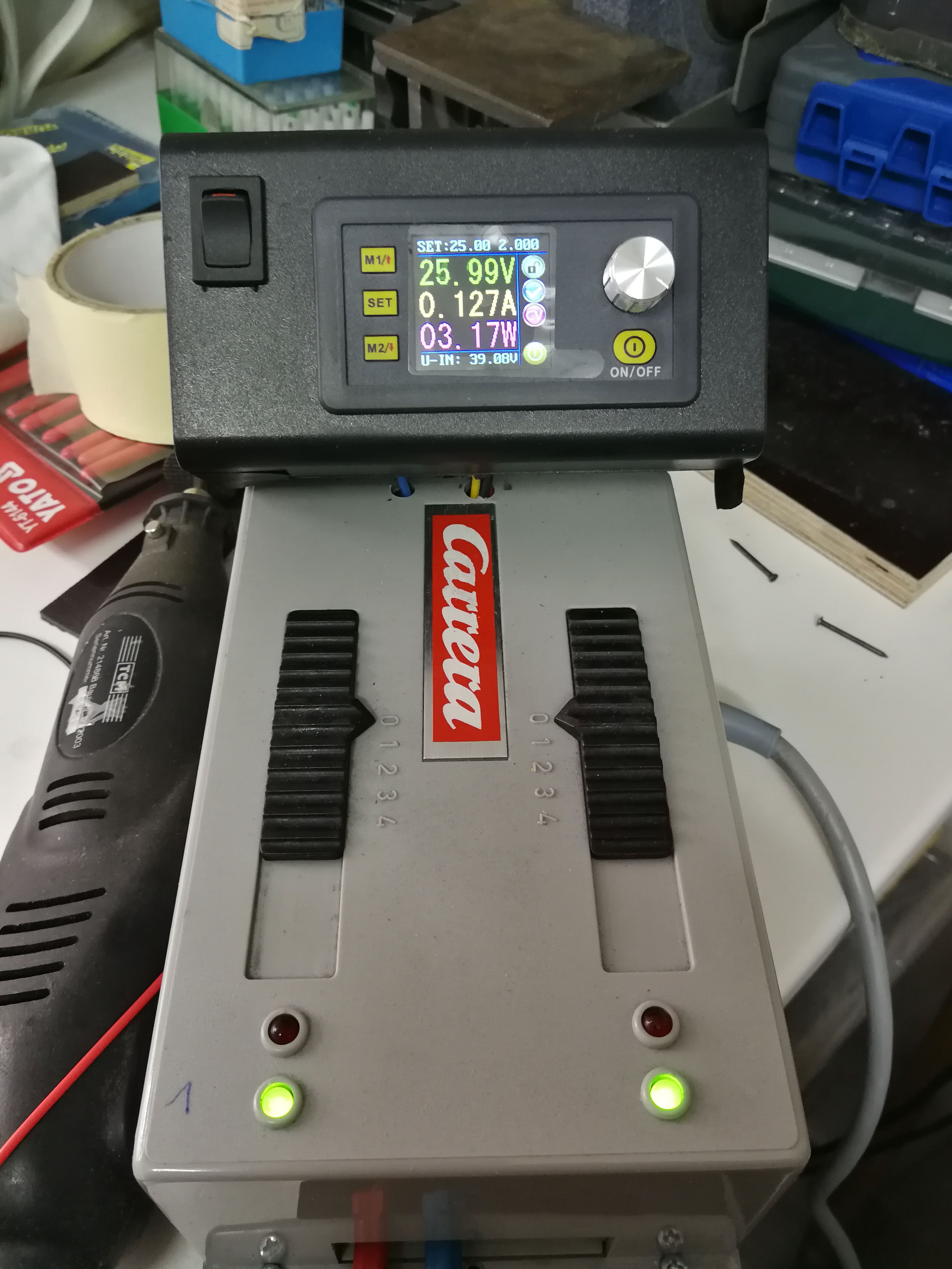

Bau dir den 4stufigen doch damit um:
https://www.ebay.de/itm/DP50V5A-Digital ... 2749.l2649
Läuft bei mir.
Läuft bei mir.

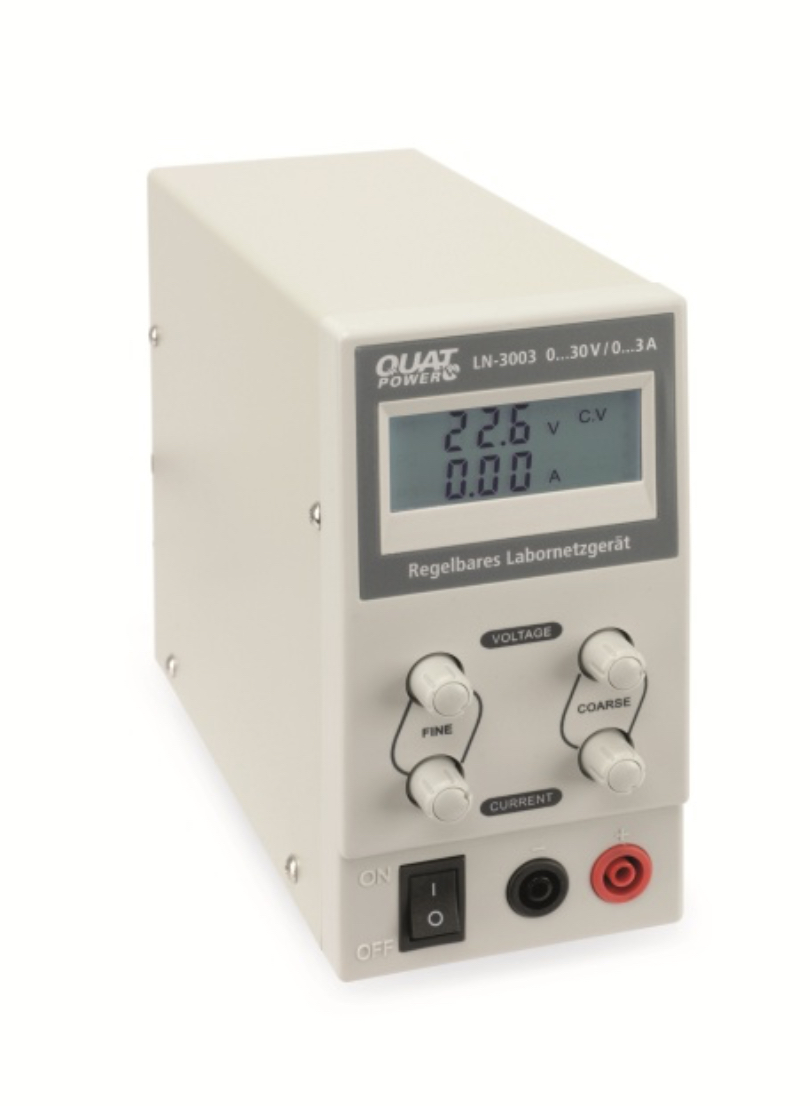

Ich denke es ist alles gesagt.
Für alle drei Systeme braucht man 16 bis 30 Volt, also was regelbares.
Für die STZ ist die Spannung fast egal, die hält so ziemlich alles aus.
Wenn Carrera drauf stehen soll, dann baut man sich ein RST.
Wenn es schnell und einfach sein soll, dann kauft man sich ein Labornetzteil 0-30 Volt (2-3A)
Preislich ist es fast identisch.
Ich habe selber 3 Labornetzteile wie Diese:
