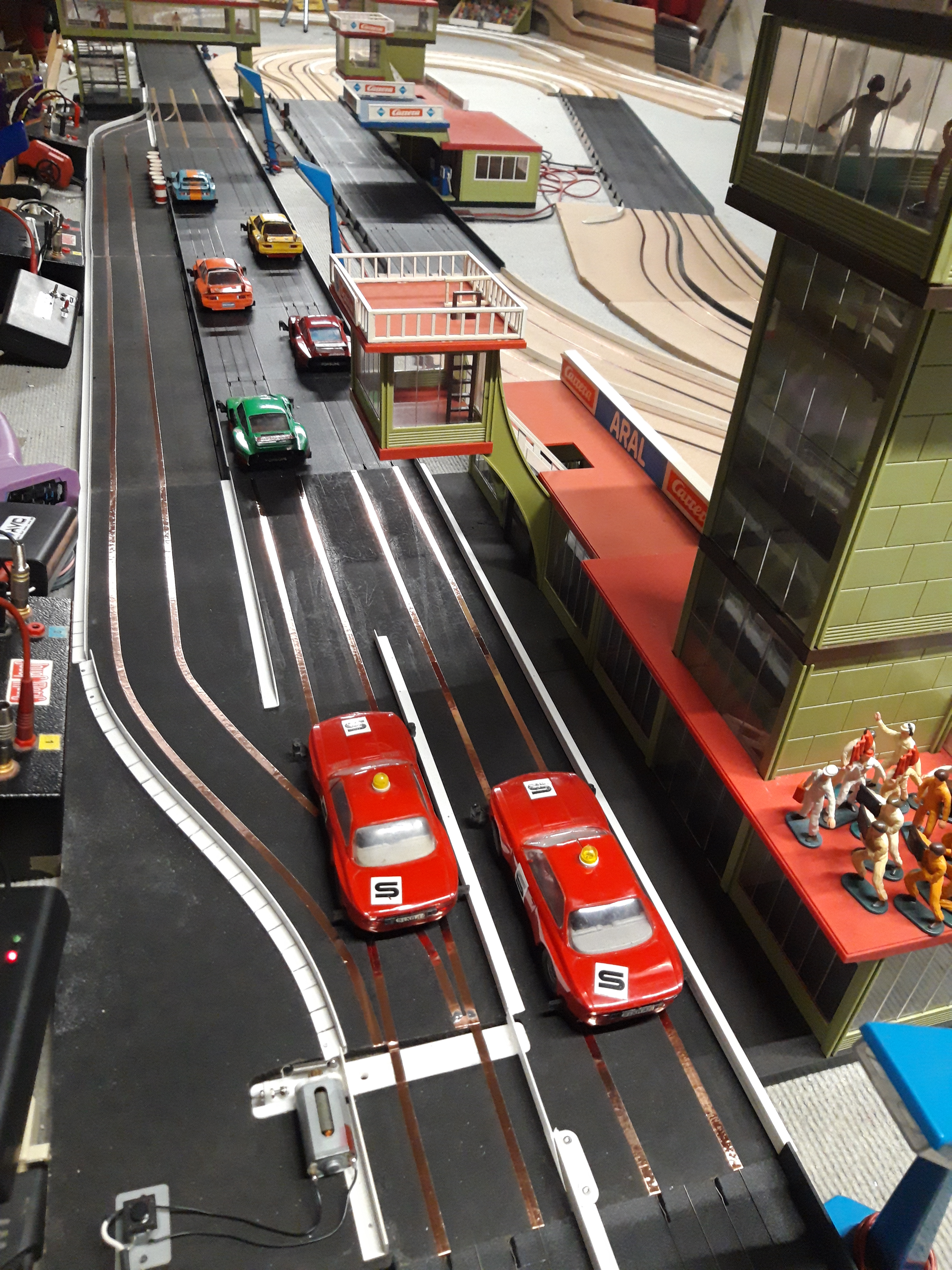

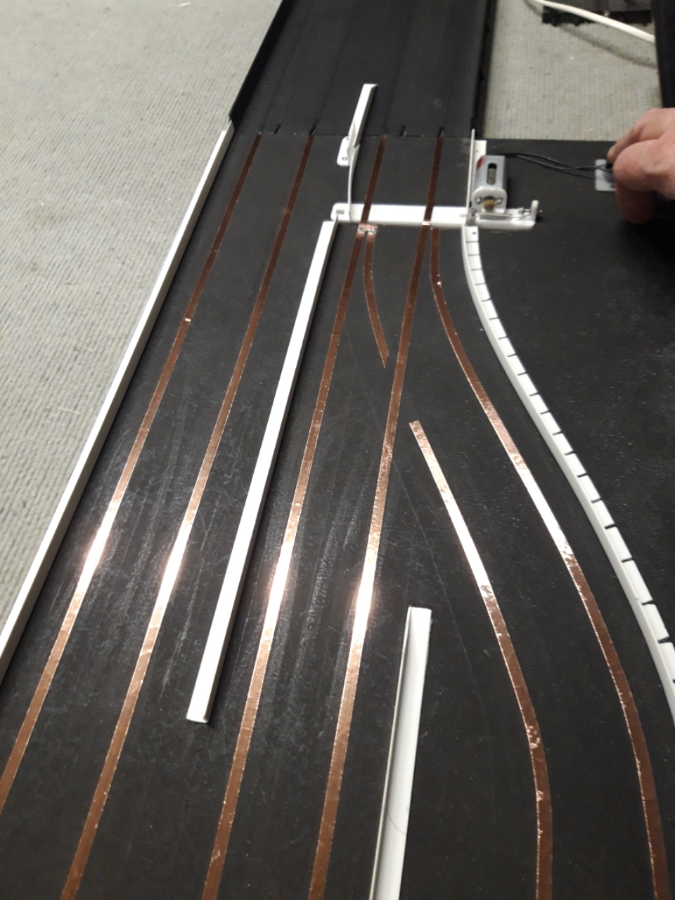

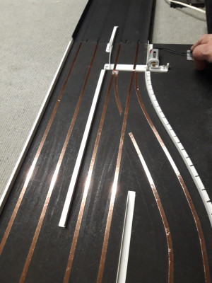

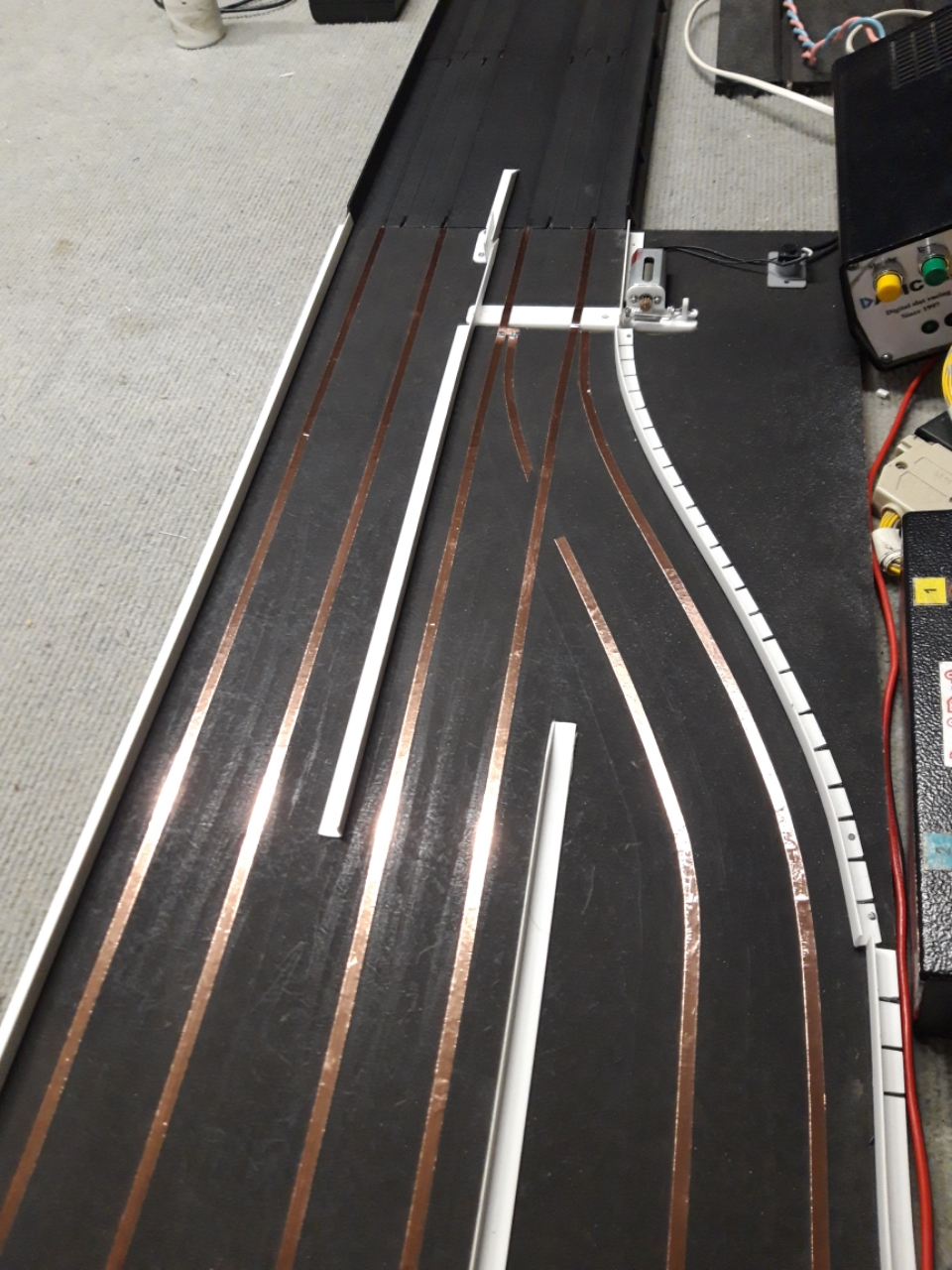

David hat - schon Mitte Dezember - auch eine Variante für die Boxeneinfahrt gebaut, die ich sehr raffiniert und minimalistisch finde. Fehlt nur noch eine digitaler Steuerkanal am Drücker, um das so ähnlich ansteuern zu können, wie Werner das gemacht hat...
Bin bisher leider nicht dazu gekommen, das einzustellen, voilá:
Autos fahren geradeaus
Autos werden in Boxengassse geleitet
im Fahrbetrieb
im Fahrbetrieb
Cool, oder?

lubomir hat geschrieben: Sa 15. Jan 2022, 22:41 Cool, oder?
Auch eine interessante Idee, die wir so noch nicht hatten.

Rufus hat geschrieben: Di 18. Jan 2022, 21:05 ...oder wie?
Nein, die mittlere Leitplanke ist derart gesetzt, dass das Auto, dass auf der linken Spur kommt "immer" in der mittleren Leitplanke einhakt. Es ist also keine eigentliche Leitplanke sondern eine Führung für den Haken am Auto. Damit wird es automatisch gerade geführt und biegt nicht in die Box ab, auch wenn die Räder in diese Richtung ja standardmäßig gerade zeigen.
Nur wenn die Weiche ausgefahren ist, wird der Wagen, welcher ja an der mittleren "Leitplanke" eingehakt ist, Richtung Boxengasse geführt. Am Ende der "Weichenführung" wird an der seiltichen Leitplanke (andere Seite vom Auto) eingehakt und das Auto weiter in die Boxeneinfahrt geleitet.

Rufus hat geschrieben: Di 18. Jan 2022, 21:05 Wenn du an der Box vorbei willst auf der linken Spur musste fast ohne Spielraum gezielt rechts
und wieder links lenken...geht, aber schlecht...zu kurz die Bande, wenn schnell unterwegs.
Das ist keine Bande sondern ein kurzes Stück "gerade Innenkurvenführung".
Solange die Stellschranke nicht ausgefahren ist, fährst Du also ohne Lenkvorgang mit linkem Lenkeinschlag an der Box vorbei, weil der Führungshaken rechts eingehakt ist. Wenn die Stellschranke rausgefahren ist, wird das Auto in die Boxengasse geleitet.
Du musst also an der Lenkung nix machen, egal, ob Du an der Box vorbei oder in die Box reinfährst. Das wird alles ausschliesslich über das "Stellwerk" geregelt.
Rufus hat geschrieben: Di 18. Jan 2022, 21:05 ...aber wenn bei ausgefahrener Bande/Schranke nach rechts gelenkt ist, haut's gut lenkende Autos gegen die Bande der Einfahrt.
Erstens mal hängt das Auto in diesem Fall an der linken Führung, die in die Bande einleitet. Wenn jemand nach rechts gelenkt hat, rollt das Auto dann höchstens in der Boxengasse stromlos auf der rechten Fahrbahnhälfte aus.
Aber wieso sollte man an dieser Stelle überhaupt nach rechts lenken?
