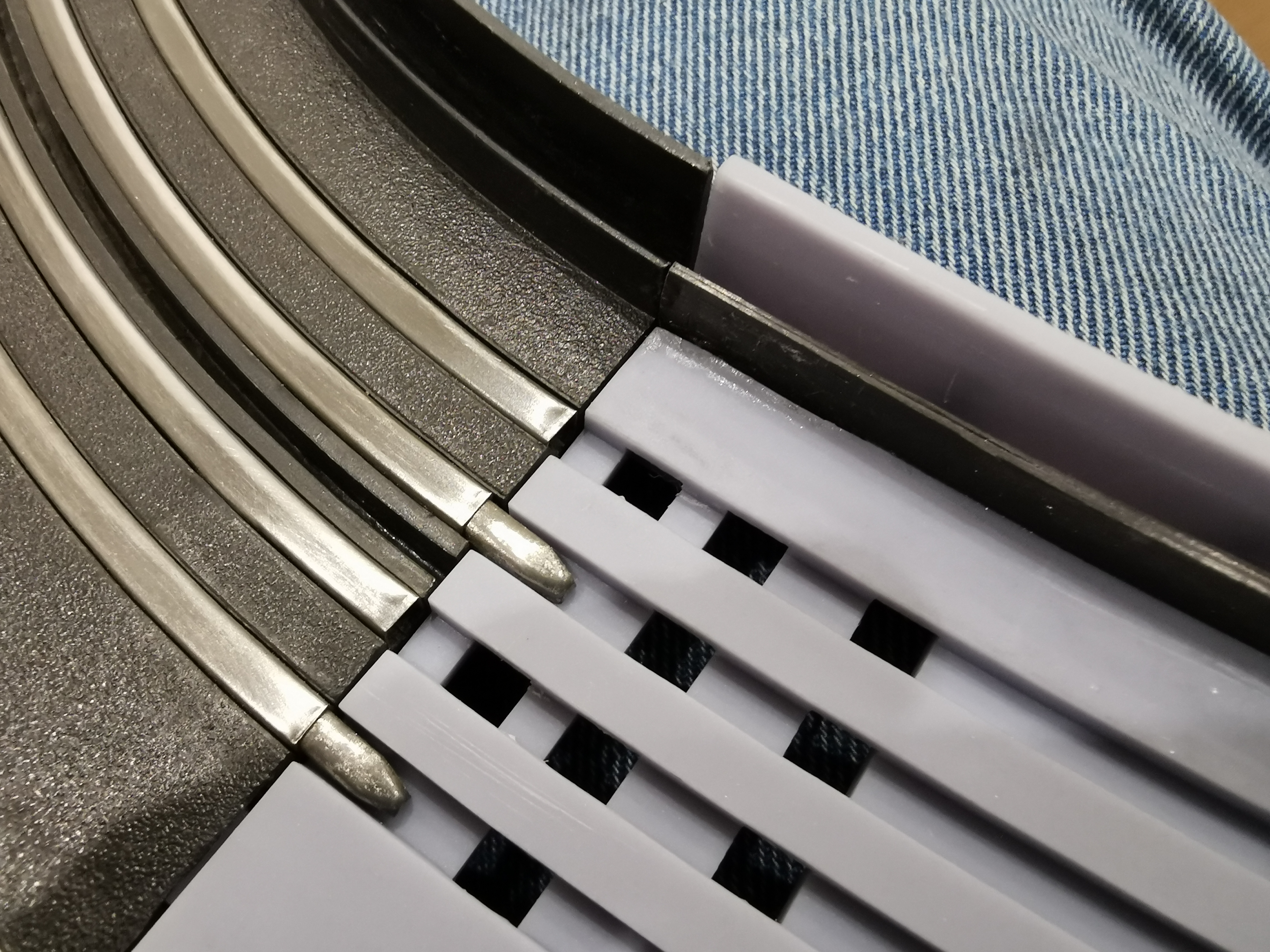

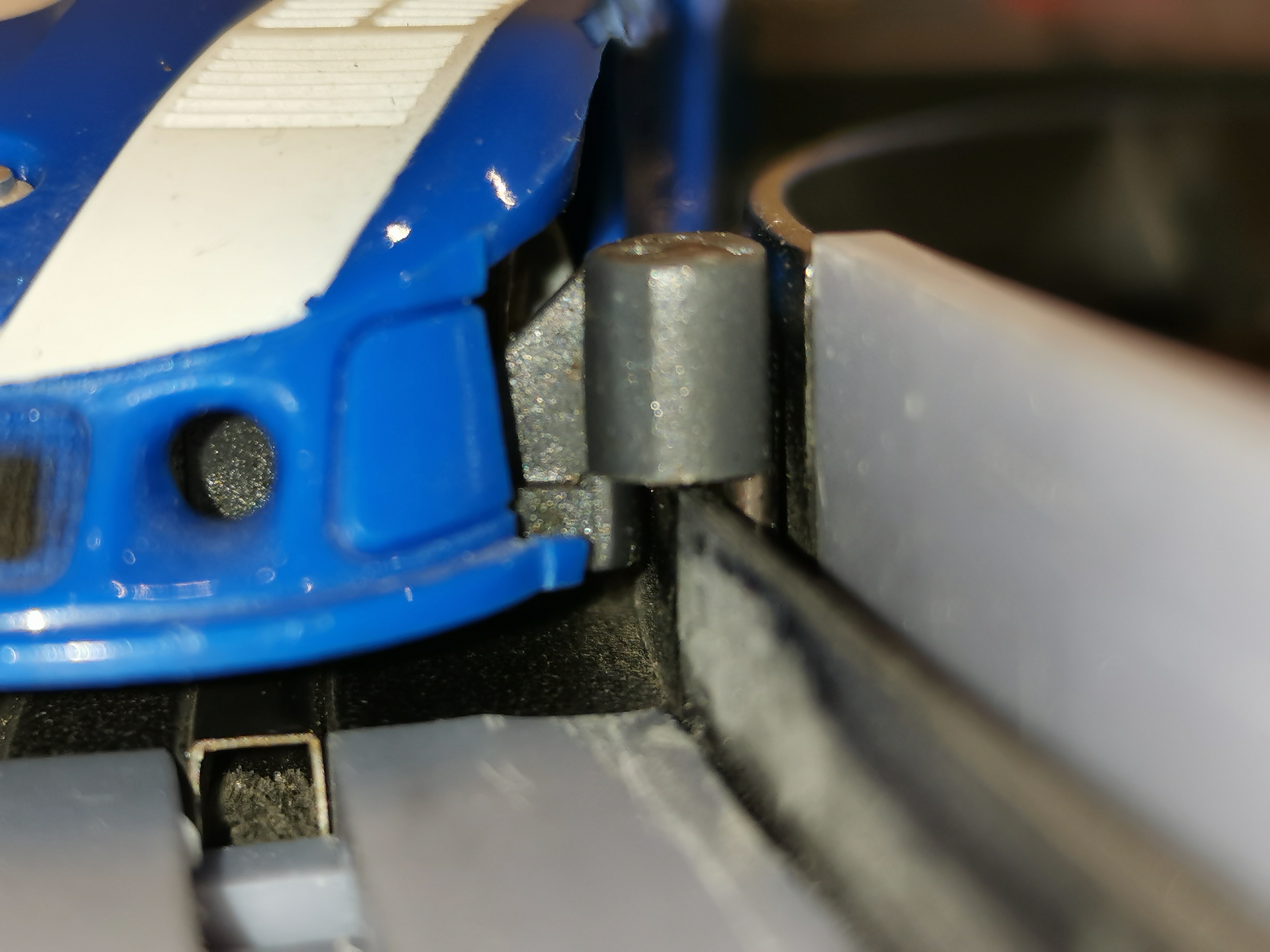

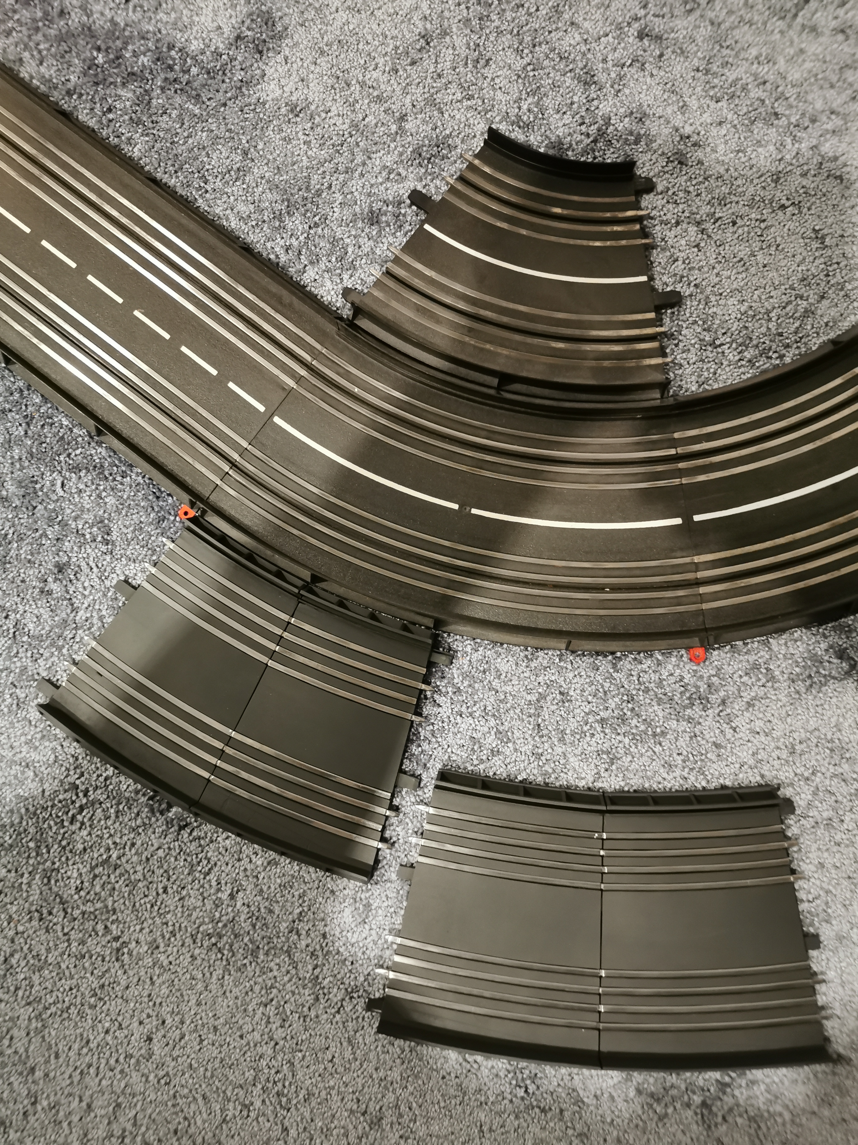

Kleines Update, die Innenführung hat sich als Schwachstelle herausgestellt, bin mit voller Fahrt mit dem Führungsstift beim Spurwechsel genau gegen die Führung geprallt, schon war sie abgebrochen, was bei originalen Kurven quasi nie passiert...
Also nächster Prototyp, dieses Mal mit 1mm Kohlefaser als Innenführung, denke mal das hält besser!
@jazzy: mit Schlitz und Kohlefaser...

....könnte man da nicht gleich ein Schlitz lassen und ein 1mm Alublech reinsetzten....muss doch stabil sein ohne Ende.....ich wusste garnicht was man mit einem 3D Drucker alles so zaubern kann.....

So... Die Innenführung hält jetzt einwandfrei, gab keine Ausfälle mehr.
Hab direkt noch eine K3,5 - 11,25° aufgelegt, eine K4 schafft der Drucker nur noch als 9° Version, bin mit dem Druckraum am absoluten Limit, daher erst mal die 3,5er.
Jetzt wird an der Strecke geplant, dass die Kurven eine sinnvolle Verwendung finden
Gruß Christian
Gruß Christian

wo liegt man denn eigendlich Kostentechnisch wenn man sich so eine Schiene druckt ? ( mal davon abgesehen das man einen 3D drucker haben muss )

Was die Kosten angeht:
4 Euro Harz muss man ungefähr pro Kurve rechnen wenn der Druck klappt - oder anders ca 100g/ml. Hatte 2 Stück Ausschuss in Summe.
Dazu eine Standartgerade pro Schiene und Spraylack dunkelgrau und weiß. Habe Kunststofffarbe aus dem Kfz Bereich genommen, dann passt die Oberfläche ganz gut und die Kurve hat Grip, da kostet die Dose etwas über 10 Euro, reicht aber auch für 8 Teile locker.
Also in Summe nicht so sehr teuer... Der Spaß ist es wert!
Der Tipp mit den verschiedenen Bibliotheken ist Gold wert, damit hat es problemlos geklappt!! Vielen lieben Dank dafür!
