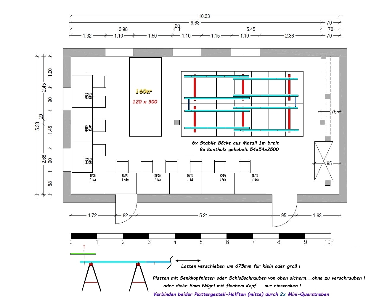

Wichtig wären mir wenigstens 4x stabile Ecken an der Platte...hab da ne simple Idee zur Abflugsicherung...daran würden sich TT Netze hefig fest spannen lassen
Also fest: Rischdisch stramm, so das die Autos zurück auf die Bahn klatschen :lol3: ...ein Boris Becker volley is :poo: dagegen :scared:
Mach mal Zeichnung in Thread: Fangzaun für die 140er
http://servo-forum.de/phpBB3/viewtopic. ... 346#p30986
...die Tage.
Neuer Plan:...eine Querstrebe entfällt schon mal, durch die neue Kantholz-
Sicherung auf den Böcken...
Neue Arbeitshöhe :tongue-wink: etwa 90cm
Metallböcke:
Bestell die jetzt: In Blau oder Rot ?
...saugudd

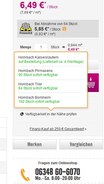

Re: 140er Unterbau in Homberg
Vielleicht hier auf deinem Weg...
Hier in der Nähe von Saarbrücken
oder hier bei Homberg

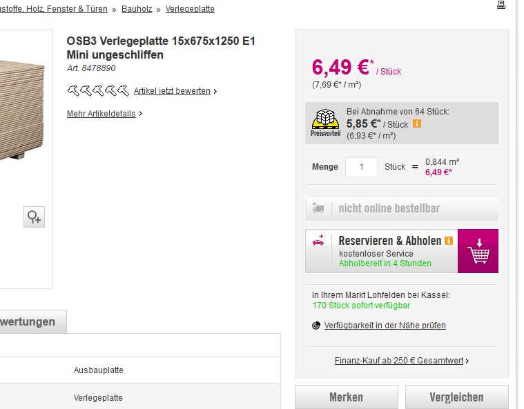

Hier bei Kassel noch 170 Stück auf Lager
Gruß Andreas
Beiträge: 4042
Andreas...is der Knaller...der Mann mit dem dicken Fuß...saugudd :love: bleib so sexy :thumbsup:
Lass mal Sammy planen...was Streckenmäßig günstig is.
.... :phone: absichern/bestellen ?
