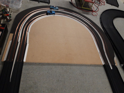

Davids Driftkurven aus Holz waren inspirierend, Werner hat fürs Südtreffen einige Prototypen in s132 gedruckt:

David hat mittlerweile auch Driftkurven für die S160 gebaut:
s160 im Doppeldrift
s160 im Doppeldrift

Die Holzkurven sind ja auch sehr simpel konstruiert, da frag ich mich echt, warum ich da mit meiner Holzbahn so einen Aufstand veranstaltet habe, wenn es doch so einfach geht.
lubomir hat geschrieben: So 16. Jan 2022, 00:05 S160 Bahn im S132-Infield
Sogar an eine "Rettungsspur" hat er gedacht, mit der man wieder auf die Bahn zurücklenken kann, wenn das Einhaken nicht geklappt hat.

oerk hat geschrieben: So 16. Jan 2022, 16:43 Die Holzkurven sind ja auch sehr simpel konstruiert, da frag ich mich echt, warum ich da mit meiner Holzbahn so einen Aufstand veranstaltet habe, wenn es doch so einfach geht.
Weil Deine Bahn viel cooler aussieht!!! Das hier gezeigte ist funktionell.
Deine Holzbahn ist einfach kultig und erinnert irgendwie an Schnee-Driftbahnen in Norwegen, mit der tiefgesetzten Fahrbahn - für mich die bessere Lösung :fluestern: :prost:
oerk hat geschrieben: So 16. Jan 2022, 16:43 Sogar an eine "Rettungsspur" hat er gedacht, mit der man wieder auf die Bahn zurücklenken kann, wenn das Einhaken nicht geklappt hat.
Ja, witzig. Aber hätte da der Fahrer nicht wieder den Vorteil, dass er "Vollgas" durchfahren kann. Anstatt einhaken zu müssen und in gekonntem Drift die Kurve zu nehmen :driver:
Irgendwie muss das auch hier in Bayern für die S160 ausprobiert werden :cool:
...ahhh - es gäbe so viel zu tun :dancing:
