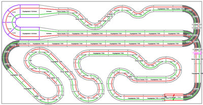

Was spricht eigentlich dagegen, an den Längsseiten die langen Geraden + Schikane unterzubringen und dann ein zusammenhängendes großes Infield zu planen? Anstatt der langen Geraden in der Mitte? Ist dann nicht so zertrennt in der Mitte.
Beiträge: 5636
Re: 140er Unterbau in Homberg
Weil auf beiden Seiten Fahrerplätze sein sollen, und in den kurvigen Teilen mehr Abflüge passieren. So können sich die Fahrer ohne Probleme selbst einsetzen.
Andreas hatte die Idee und ich fand sie gut. Außerdem ist es mal was anderes und ich würde es gerne ausprobieren.

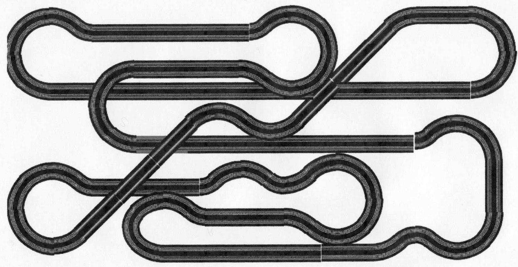

Ich wünsch mir was diagonales :anbeten:
...nur ein Beispiel..ohne Hirn...10 min. gebosselt...mit der diagonalen angefangen, und dann auf Umwegen das Ende gesucht....koi Ahnung ob's draufpasst...ja,ja...schlimm...denke aber die Größe der Platte reicht aus.
..hab nur die Original Planer CD von Carrera...da geht nicht so viel.

Lass uns mal den Plan so umsetzen. Wenn er nix taugt, planen wir für den Winter was diagonales... ok?
Beiträge: 4042
Natürlich...ist doch nur ein Beispiel.
...dein Plan is super :thumbsup:
Alles wird goil :thumbsup: ...könnten uns ja 2x andere Kurven-Winkel bosseln, für kpl. quer rüber :kinnkratz:
