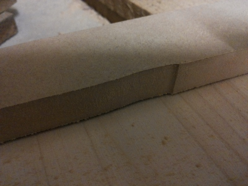

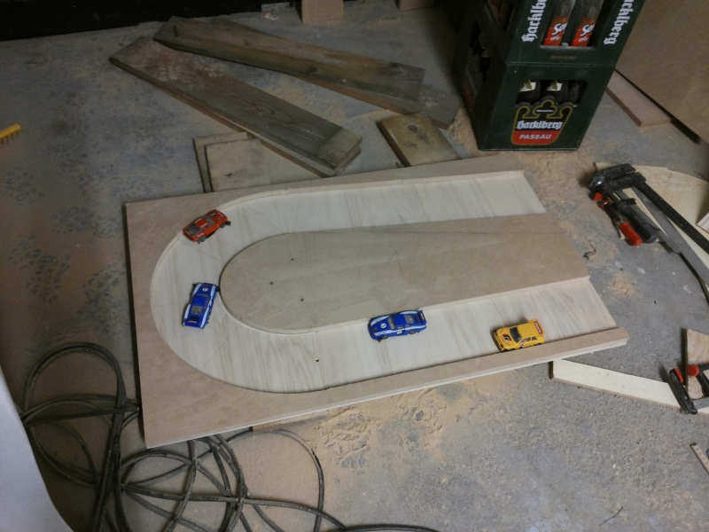

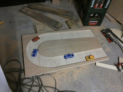

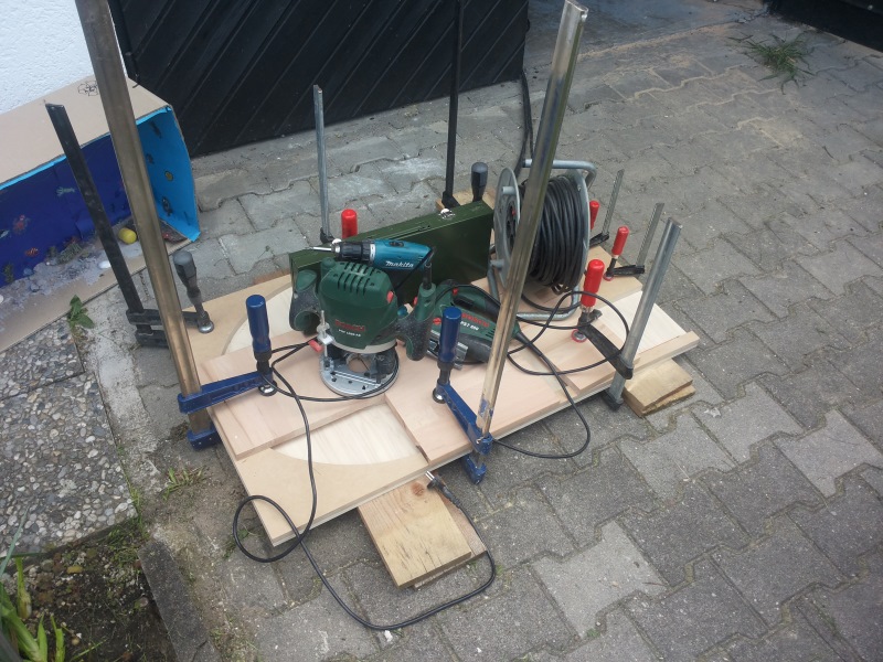

Mit der Fräse muss man echt höllisch aufpassen. Geraden sind deutlich schwieriger als Kurven.
Mal schauen, den einen kann ich vermutlich rausschleifen, beim anderen muss ich spachteln.
Ansonsten schauts gar ned so schlecht aus:
Schlitz für Innenführung ist auch schon gefräst.
Also morgen schleifen, spachteln und die zwei Teile zusammenleimen. Außerdem den Farbanstrich schon mal ausprobieren.

:respekt: ...sieht sehr geil aus :anbeten:
Sägst du die Geraden ohne Anschlag/Führung ?
Bei Holzarbeiten nehm ich oft Richtlatte, Wasserwaage...muß nur stabil/steif sein und
sich mit Schraubzwingen befestigen lassen...für korrektes führen (Kreis/Stichsäge und Oberfräse)
..geht aber auch anders :updown:
z.B....hab das gefunden:
Schritt 3 und 4 is geschickt (Lexanstreifen und die Schokoladenseite is interessant...gut erklärt isses auch)
http://holzbahnforum.com/index.php?page ... readID=128
...saugudd...bitte mehr davon :love:
...oooooh ..halbäähn...dungel draus unn alles...muß Bett :sleeping:
Zuletzt geändert von Rufus am Sa 10. Mai 2014, 00:30, insgesamt 1-mal geändert.
Beiträge: 5674
Re: WAS HABE ICH MIR ANGETAN?
Hab schon eine Führung gehabt, aber ich hab zuviel Gewalt angewendet, so dass sie weggerutscht ist. Bin noch im Lernprozess. Freihand mit Oberfräse? Keine Chance, da kann ich ja gleich mit der Stichsäge arbeiten.
Link ist super, gute Tips, danke!

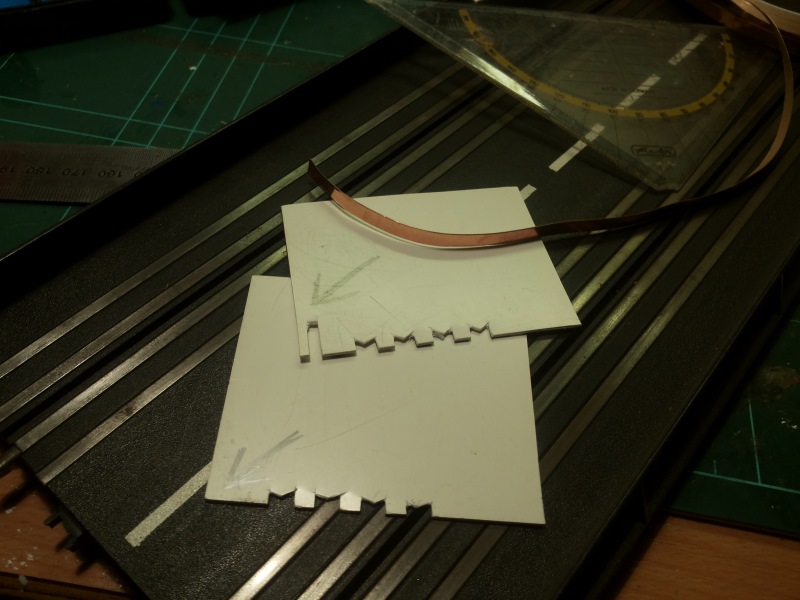

das Kupferband wird einfach am Modulende "um die Ecke geklebt". Von unten können dann die Kabel angelötet werden. Die Module werden untereinander zusätzlich mit vierpoligen Steckern verbunden.

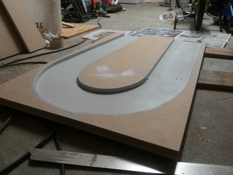

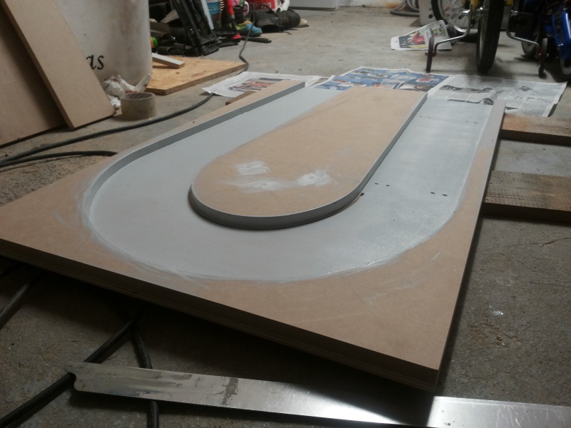

Modul 1 geschliffen und geleimt:
Modul 1 gespachelt und lackiert:
Der Lack deckt noch nicht richtig, Holz scheint noch etwas durch. Sieht eigentlich ganz gut aus. So lassen oder nochmal deckend drüber?
Außerdem stand auf der Dose: Reicht für 4m². Haha. Selten so gelacht. Die ist jetzt zu einem viertel leer, Fläche war höchstens ein halber Quadratmeter, und da muss ich nochmal drüber.

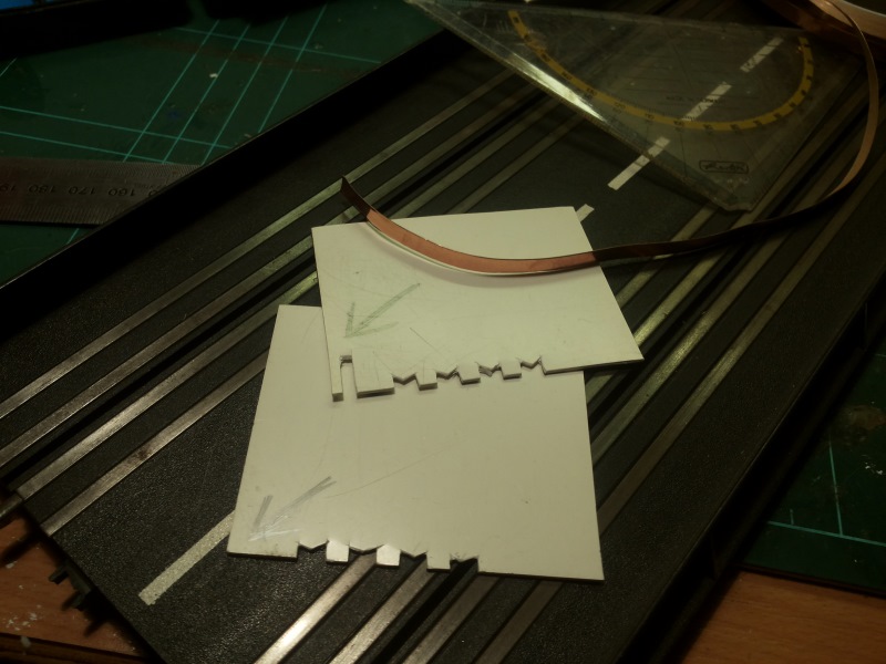

Außerdem Lehren zum Einkleben des Kupferbandes gebastelt:

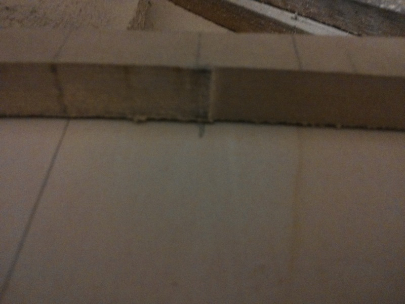

Also, Sperrholz ist als Unterbau nicht optimal. Ich habe trotz Schleifen immer noch eine deutliche Holzstruktur in der Fahrbahnoberfläche.
Eigentlich wollte ich mit dem Sperrholz Gewicht sparen. MDF wäre besser (und billiger!) gewesen, kack aufs Gewicht.
Bei den nächsten Modulen muss ich den Untergrund besser vorschleifen, vielleicht wirds dadurch etwas besser.
Möglicherweise machts aber gar keinen so großen Unterschied, weil knapp 30% der Fahrbahn eh aus Leitern besteht.

Um die Oberfläche glatt zu bekommen würde ich dir einen 2K HS Füller empfehlen,da bekommst die Holzmaserung auf jedenfall weg.
Und warum zwei platten aufeinander?
Wäre es nicht besser/leichter nur eine Platte mit je einer nut links und rechts in der ein Kunststoff/Metallband eingelassen ist als Bande?
Gruß Peter

...finde mit 2 Platten sieht besser aus...is die Sache nachher begrünt und verfelst...sieht man die blöde Bande nicht mehr...stell mir das super vor :dancing:
...wahrscheinlich kommt ein Mix aus mehren Möglichkeiten auch gut...im nachhinein is man oft schlauer... weiter so :daumen:
