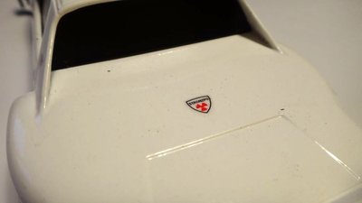

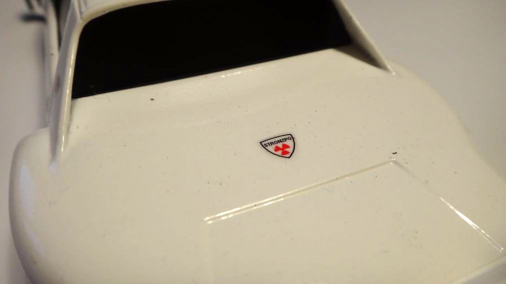

..warte auf Sammy...so wichtisch isses net mit'm planen per Computer.
...dafür is der Stronzpo IV färdich
Laaaaft....saugudd...wie alle schmal gemachten 928er Karossen (heiß Wasser für die Schweller)
Bilda morje...muß die Kiste jetzt erstmal wieder säubern :shake: :sweat: :thumbsup:
