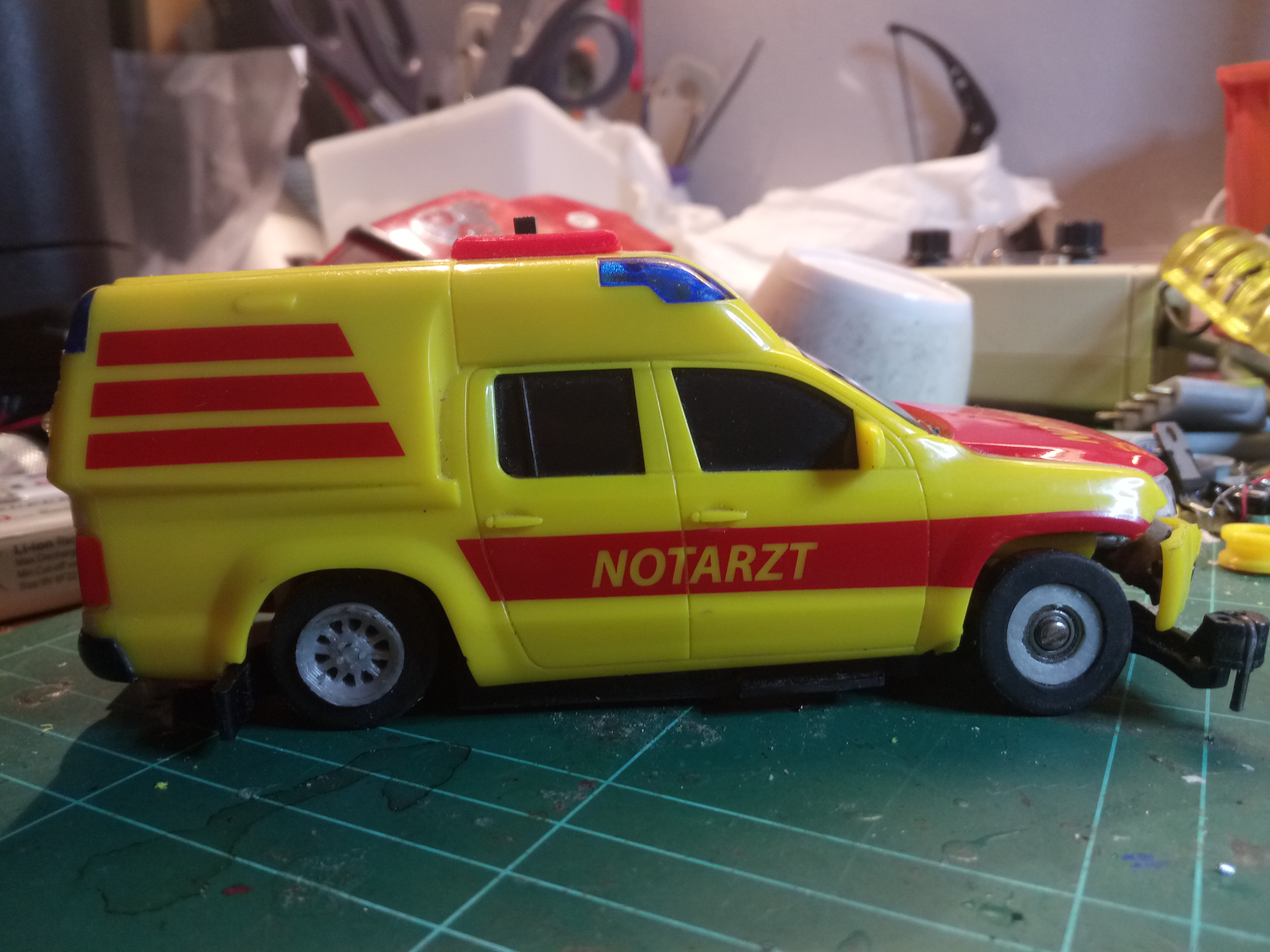

also, Rufus hat natürlich Recht, dass konsequenter Leichtbau bei (132er) ASHs zum Ziel führt.
Ich bin aktuell dabei, meine (nicht nur dahingehend) zu optimieren. Die zwei 140er laufen schon gut, der Laster hat auch um 20 Gramm abgespeckt und eine bessere Gewichtsverteilung (und Kuchellacha...).
Nummer vier gibt sich deutlich zickiger. Der ist zwar sogar leichter als der Laster nach der Schlankheitskur (191 zu 202g), bleibt aber durch seine Länge in Innenkurven immer wieder stehen: Lösung: Dach ab, alles raus was keine Miete zahlt, hässlich machen.
Soll ich weiter berichten? Besteht überhaupt Interesse?

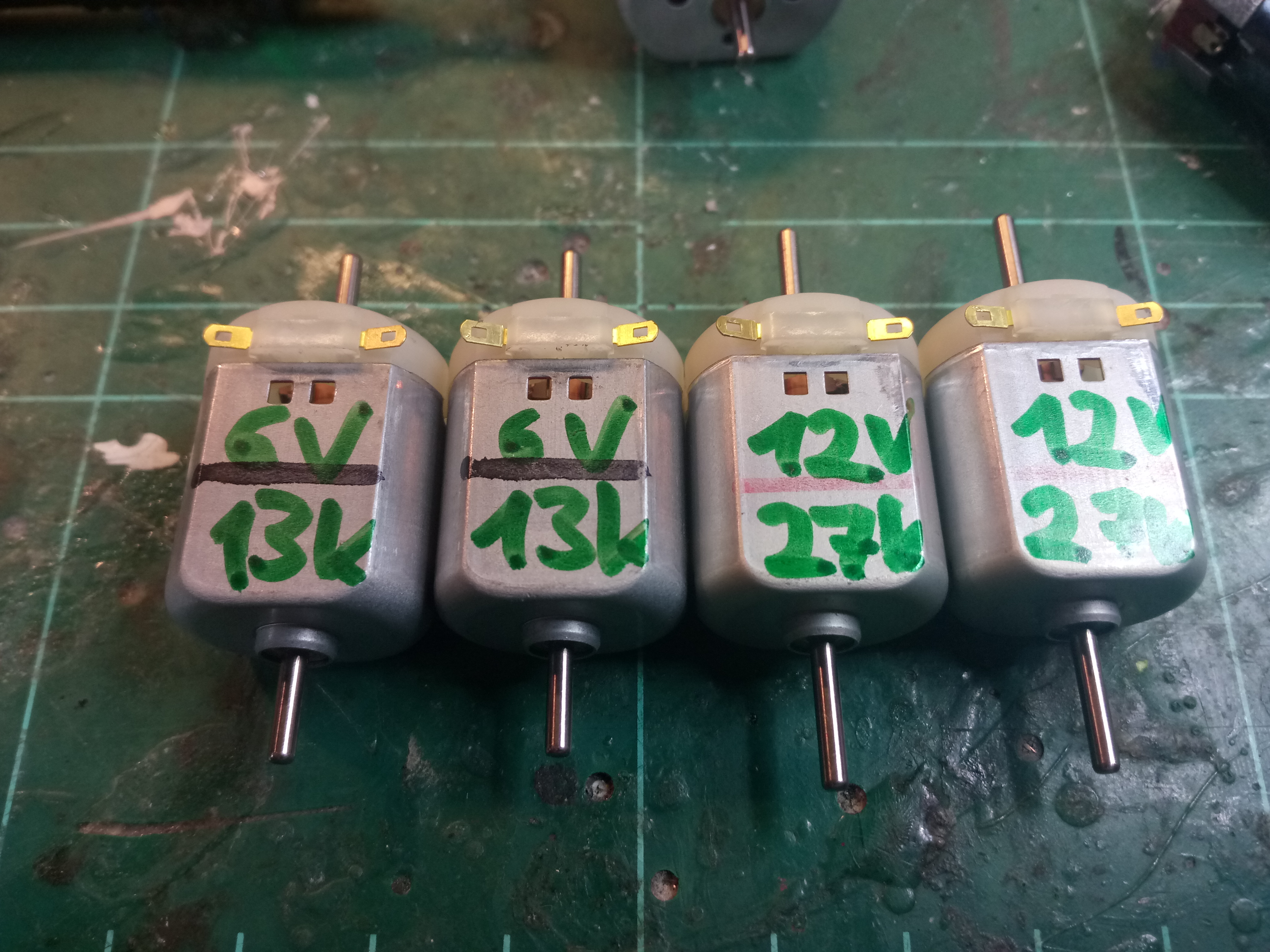

Noch was! Ich teste gerade billige Motoren aus China: Erste Erkenntnisse:
- Drehzahl und Drehmoment bei 6-7V bei beiden Varianten sehr ähnlich, kommt aber nicht ganz an den Slotdevil 2024 ran
- Für 132er passt nur die 12V-Variante, beim 6V ist die Welle zu kurz
- Für 140er passen beide gut (mit kürzen, versteht sich). Leistung mehr als ausreichend.
Zwei Stück kosten 2,33€, da kann man nicht meckern: https://www.ebay.de/itm/2PCS-Mabuchi-13 ... %7Ciid%3A1
