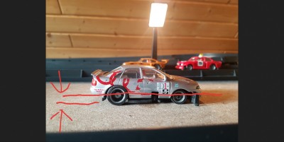

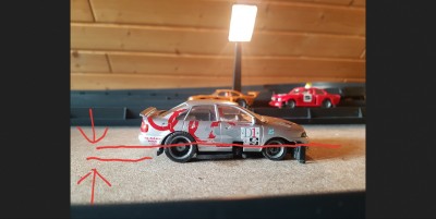

Hey Leute grüßt euch. Also da ich ja jetzt schon meine V1er sehr sehr gut auf Vordermann habe und die wirklich prima über die Bahn zischen habe ich mich noch mal ein paar Tipps von Rufus gewidmet. Ich hab bei meinem silbernen V3 Audi frische Ortmänner in Form geschliffen und das Chassis versteift.
Edit: die Highspeed Kurve is zwar sehr schön aber einfach kacke. Vollkommen auf deiner Seite Rufus! Daher hab ich eh die Plus Steilkurve verbaut.
Das wackelige V3 Chassis habe ich versteift. Mit Sekundenkleber und Plan geschliffen unten an der Bodenplatte. Schraubzapfen habe ich ungefähr 1mm gekürzt damit die Karrosserie tiefer liegt. Musste hier aber leider auch den Radkasten anpassen. Uff.
Gewichte sind ja eh schon drin. Passt soweit.
Das Chassis habe ich seitlich auch nochmal geschliffen damit die Kiste nicht an der Innenkurven Führung hängen bleibt. Das einzige was noch fehlt wäre etwas Gewicht auf der Hinterachse oder ich nehme einfach Alu Felgen für V3. Die Kosten nen 5er. Wenn ich schon mal dabei bin bestelle ich noch welche für meine V3er.
Achja und ich habe meinen ersten Hindi noch etwas mit Decals aufgepeppt. So jetzt die Bilder.
Grüße!

Was ich nicht finde in deinem schön zu lesenden Bericht...hat das versteifen was gebracht?
Anstelle des zusätzliches Gewichtes

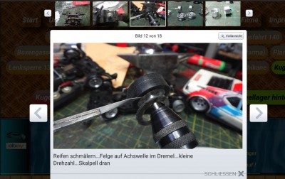

Mehr Gripp erreichen wir bei der 132er mit schmäleren Reifen... möglich das des bei der 140er auch funzt
darfst freudig dafür einen Ortmann Nr.40 in der Mitte teilen...oder öfter
- ...kann man so machen
...un auf die breiten V3er Alus oder Kunststofff. futscheln...von aussen sieht's ja gleich aus...ok, sieht
trotzdem bisschen
aus von hinten
...aber ein Versuch wert...bei der 132er laaaft das saugudd so
Möglich das ne breite
unter der V1er Reifenbreite am besten funzt...schwarzer Edding optisch
Neodym rund 3mm 2mm dick hinten jeweils neben dem Motor geht wegen den breiten Leitern gut...
dafür mussu 3mm bohren.
..is awa wie Eisenbahn...vielleicht bringt weniger mehr.
Oder dann doch Gewichte...weit hinten vor der H.Achse....am besten unterhalb der Achsmitten-Höhe.
(bzw. unter der höhe des hinteren Abstandshalters bleiben...die übrigens zu erhöhen ermöglicht zumindest bei der 132er schnellere Aussenkurvengeschwindigkeiten...die Fahrbahnbande is da höher als der hintere Abstandshalter...vermute bei der 140er auch

Ja also hat schon mehr Stabilität gebracht. Aber nur ein wenig. Aber Probieren geht ja bekanntlich über Studieren nä.

Jo...V3 halt...die Vorderache...keine festen Achsschenkel-Aufnahmen
...hab oben nochmal Edditiert...das mit dem hinteren Abstandhalter bringt zumindest in Aussenkurven Stabilität ohne Gewichte....warm verbiegen

...mach mal die 40er Ortis schmal...bringt mit Sicherheit mehr Gripp...aber breit bleiben

Die hintern Abstandshalter-Enden in die Höhe der vorderen Führungshörner bringen...also über die hintere Achshöhenmitte...logischerweise awa nicht höher als die Aussenbande der Kurven...macht ne neue Kiste draus.
- Heckteil kpl. zersägen und kleben oder nur warm verbiegen.
...du brauchst doch noch'n paar v3er zum basteln
Möschlisch das mittlere Haken...nee...ohne Haken, nur das angepasste Stück zu aufstecken...also ein abgebrochener Haken schon stabiler macht, wenn es oben anliegt an der Bande...ne Art L-Form hat.
(rausstehender Zapfen muss über Innenbande kommen)
Denke das bringt nicht merklich was...würd's awa testen.
