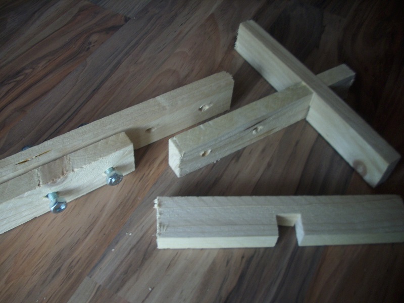

Hier mein Schnellkonstrukt...
Damit will nur kurz zeigen, wie man die Dachlatten (hier 48x24)
der Länge nach verbinden könnte und wenn man möchte die Latten auch über kreuz ,durch Überblattung, zu einem Kastenrahmen zusammen stecken und verschrauben könnte! Darauf die Platten legen..., welche mit Nut und Feder ...passt! ... hier und da ein paar Schrauben (vier,fünf Stück pro Ecke) durch die Platten in die Latten und nichts verrutscht mehr.
... die Böcke drunter, und gegen Verrutschen sichern...
... by the way: für geübte und fähige Hände und guter Vorbereitung, guter Arbeitsteilung, ist sowas schnell zu schaffen!
Das Ding hier fürs Foto dauerte knapp sieben Minuten
... Text schreiben viel länger...
Grüsse :waving:
Beiträge: 5636
Re: 140er Unterbau in Homberg
Ja, genau so hatte ich mir das auch gedacht. Wollte nur sichergehen, dass ich nicht völlig falsch liege :p
Also muss einer Akkuschrauber und Stichsäge einpacken :p
