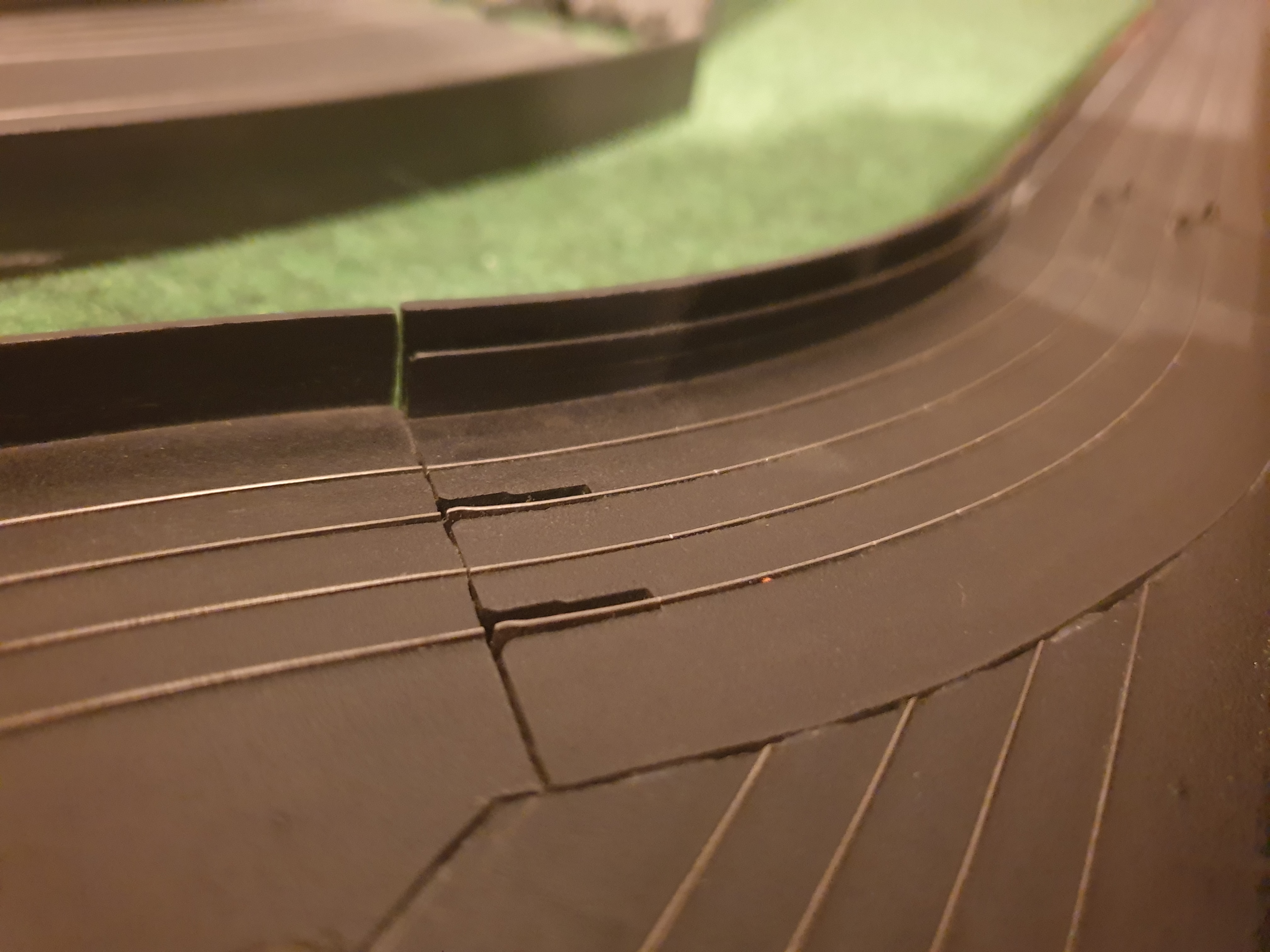

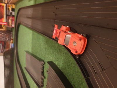

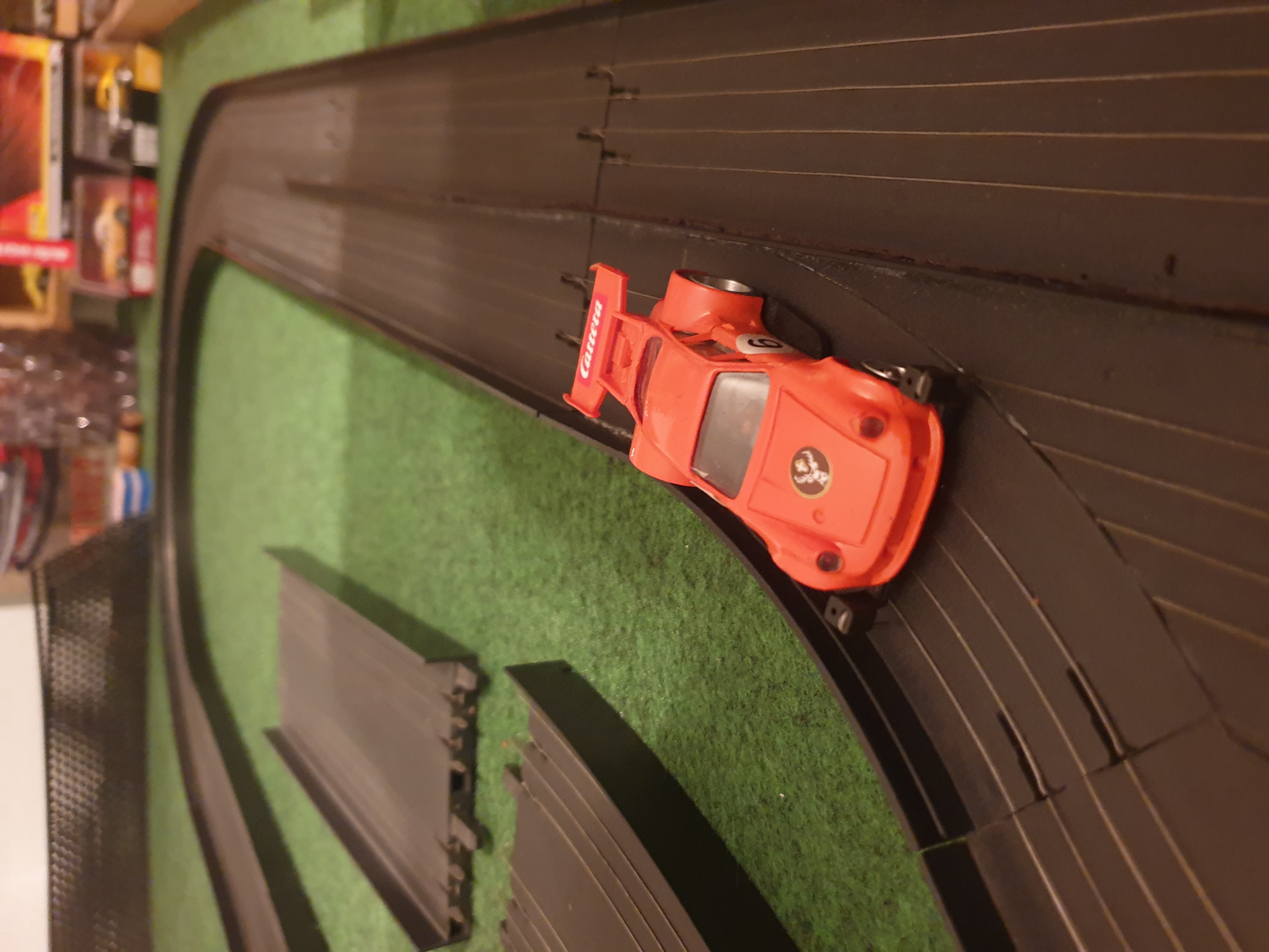

Tja. Die 160er sind mal wieder doch sensibler in ihren Reaktionen als gedacht..... :doh:
Hab noch ein paar andere Fahrzeuge ausprobiert....und leider haben einige Probleme an der Boxeneinfahrt vorbei zu kommen.
Leiterbahnen stehen relativ hoch.....
...dadurch bleiben einige Fahrzeuge "hängen" und lenken auch ohne Innenführung Richtung Box. Und knallen dann gegen die Kante.....
Da muss ich wohl nochmal ran. Werde wahrscheinlich versuchen, die Leiter etwas anzuschleifen.

seal hat geschrieben: Do 26. Nov 2020, 12:47 Tja. Die 160er sind mal wieder doch sensibler in ihren Reaktionen als gedacht..... :doh:

Ne ne ne, da liegt nicht das Problem. Die Fahrzeuge bleiben nicht an der Innenführung hängen, sondern wie gesagt an den Stromleitern.
Hab die Stromleiter etwas abgeschliffen. Funktioniert jetzt schon viel besser.
