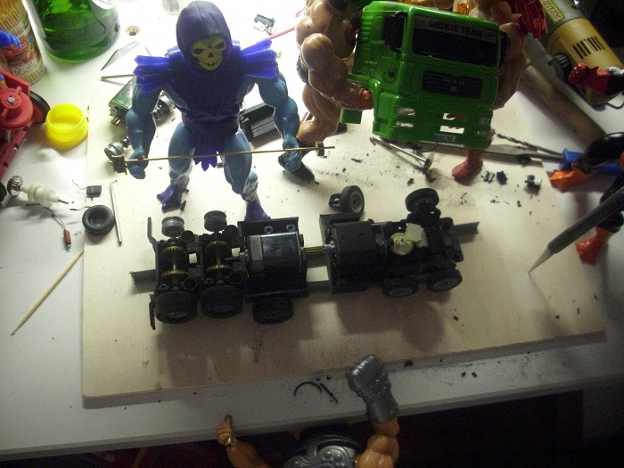

...glaub die Lösung is gefunden...V1er Achschenkelhalter am Chassis halten V2er Achsschenkel(gebohrt mit Schraube, wie V1) die nach oben einklappen können...also die Wende-Felgen nach oben wegklappen können, so das die Antriebsachse immer Gripp hat......
Fehlt noch einiges:
Stehbolzen fehlen kpl...hinten gefällt's mir noch net (Stoßstange...braucht ein Oerkscher Auffahrschutz :P )
..klar, unn Licht noch :up: ..10Leds sind Pflicht :aetsch:
Muß zur Käfigversteifung alles nochmal zerrlegen..mach dann Fotos von der Zwischenachse (Einzelrad-Aufhängung) :lookaround:

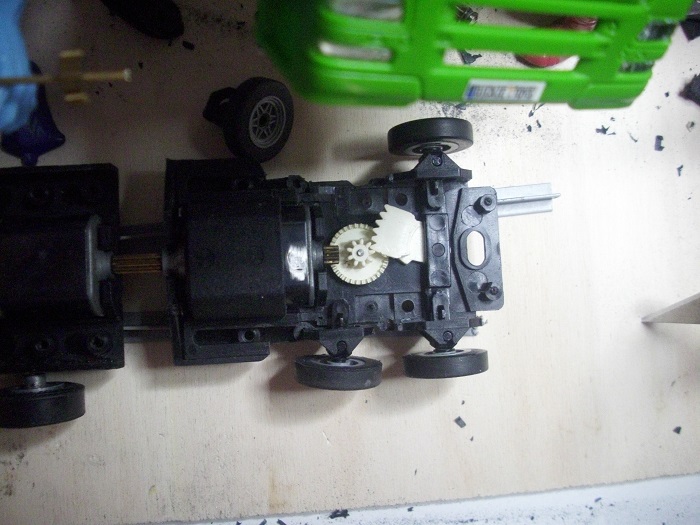

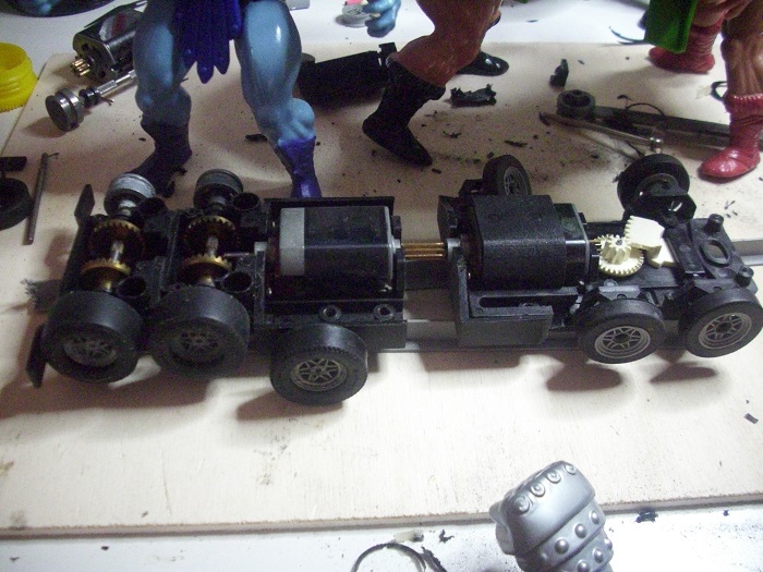

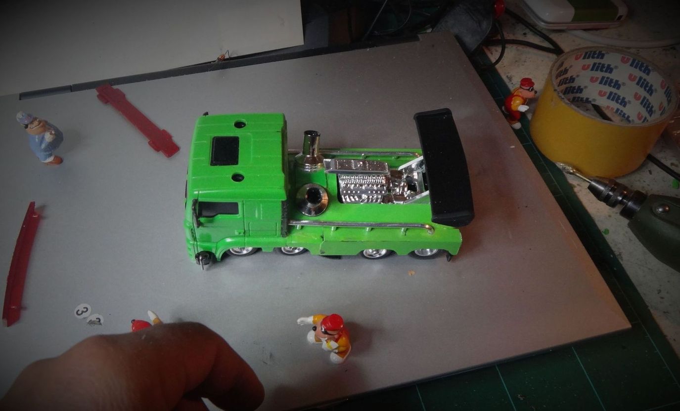

..joo, schön bekloppt mo widaa...saugudd...das grüne Ding is wida genau so schwäär wie'e Orginal Truck...170grammos...laaaaaaaft...Licht noch, also etwa noch +10gramm.
...sollte mit deinem goilen Monster auf gleicher Höhe sein...Renntechnisch für Schönfahren :dancing:
Vorderteil lässt sich auch an ein anderes Chassis schrauben.

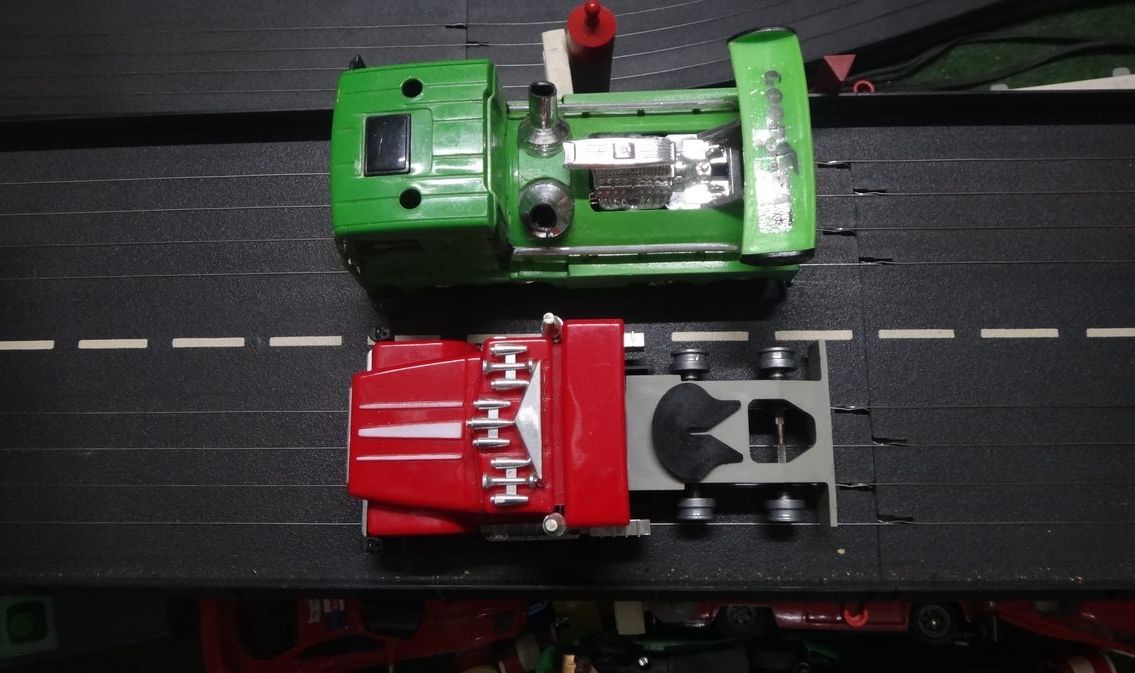

...trotz allem.. etwas kürzer als der Original Truck :scared:
..einen Orangenen von dir hab isch ja noch...der wird zum normalen Truckmässigen Dreiachser...oder sowas :roll:
:lookaround:

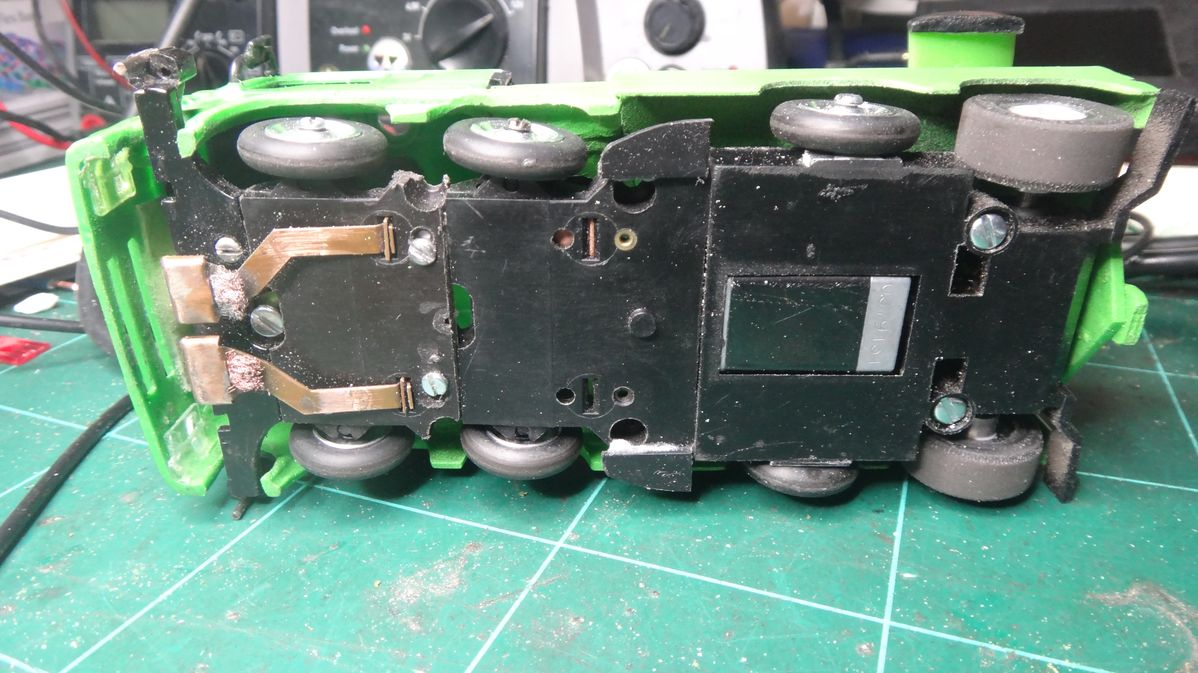

Total bekloppt! Saugudd! :grin:
Woraus hast du denn die hinteren Verkleidungsteile geschnitzt (die eckigen, wo das runde herkommt weiß ich)?
Ich dachte, ich wäre schon an der Grenze der Tieferlegung, aber du traust dich ja noch einen Millimeter tiefer... schleift das nicht gelegentlich? So wie ich dich kenne, läuft der auch durch die Steilkurve innen :red:
Leichter ist meiner übrigens auch nicht, nur kürzer... hätte auch zwei Hinterachsen machen sollen...
Zwischendurchprojekt heißt: ich übe fräsen
Beiträge: 1460
Re: "Basaltbahn"
Ansteuerung 2. Lenkbrücke mit dem Stahldraht = Superidee!
Haben beide den gleichen Einschlag?
Konsequenterweise müssten jetzt natürlich auch noch die Hinterräder mitlenken...
Jedenfalls wieder krankes Teil

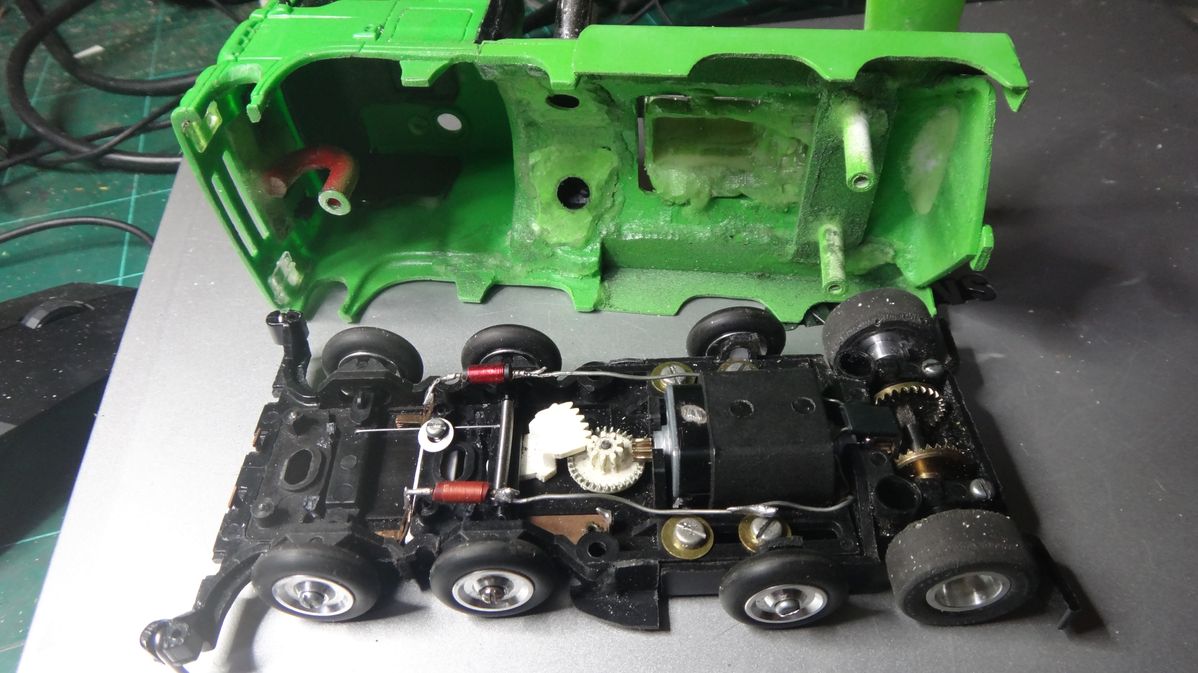

...gajole Arbeit, mit ner echt innovativen Querlenkerlösung an der Hinterachse! Verzeih mir bitte jetzt schonmal, aber die werd ich einfach eins zu eins kopieren!!! Saugeile Idee!!! :thumbsup: :thumbsup: :thumbsup:
Lenkung natürlich auch gut! :up: :up: :up:
Gruß vom anderen Sven! :waving:

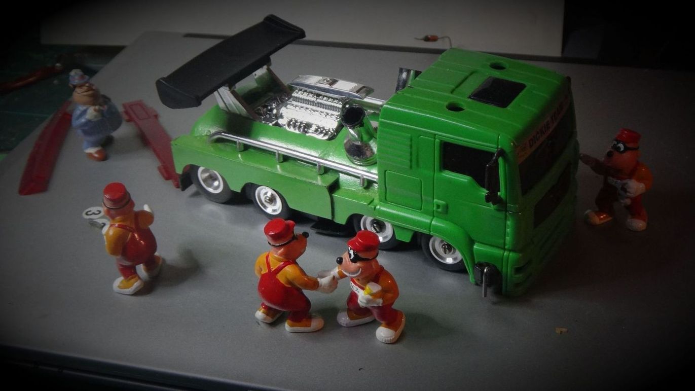

...tja, da war doch noch was...? :mrgreen:
Neulich, sonntags um halb Ewigkeit in Deutschland...
:achtung: :achtung: :achtung: :achtung: :achtung: :achtung:
Da ist man einmal nachts nicht zuhaus, da fängt mein Talentehaufen auch schon das Feiern an...
Hab die Kollegen dann noch beim Feiern erwischt... :dancing: :keule: :dancing:
..glaub, die haben schon doppelt gesehen oder war ich das? :confused: :confused: :confused:
Was will der Knochenkopp da mit der Welle??? :kinnkratz:
Egal, was da im Spiel war...,die übertreiben oder wollen auch nur spielen... :kasper:
Die Lenkung machen die irgendwie anders, die Karre wird ja so auch schon zu lang :floet:
