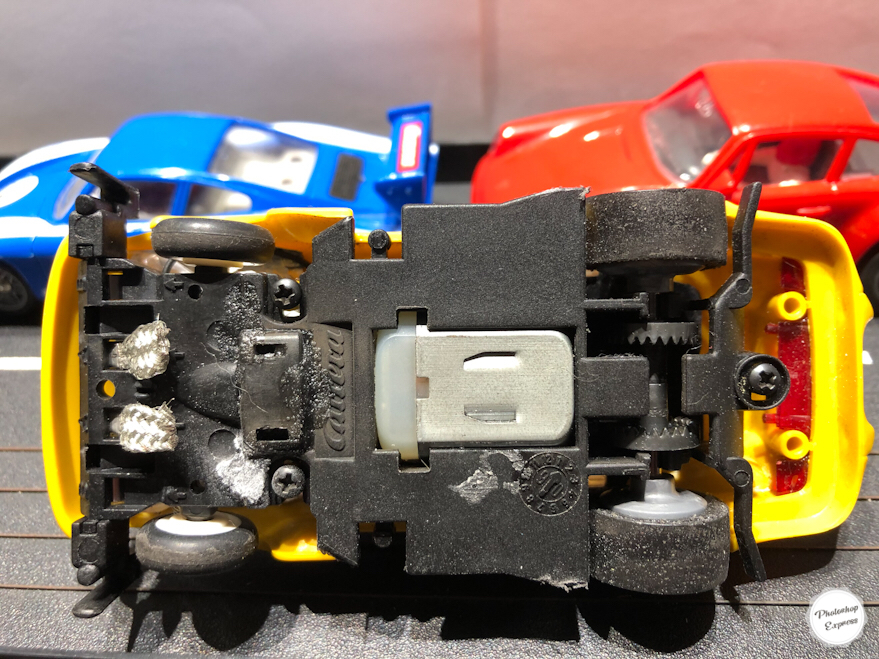

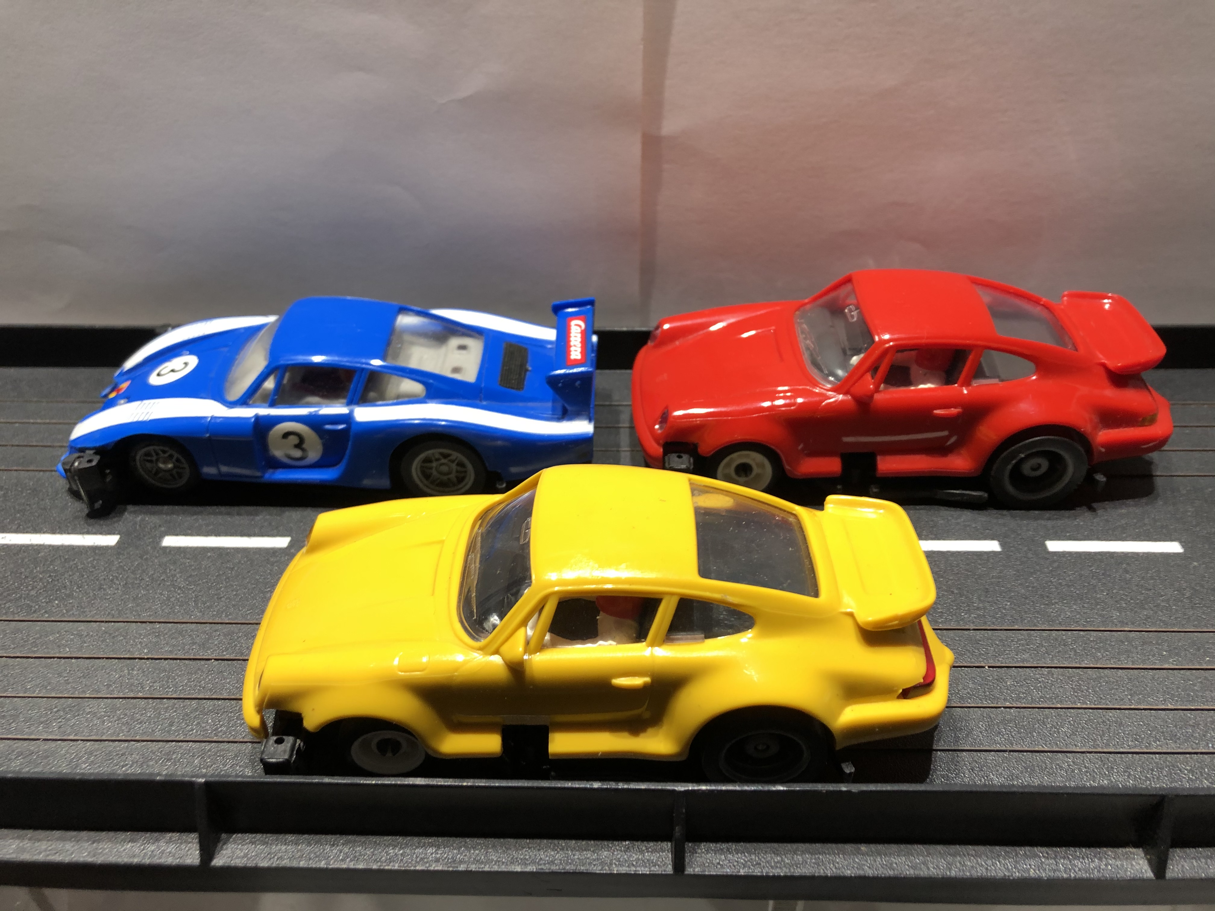

Ich hänge mich mal hier dran habe heute mal an zwei V3 gebastelt,das Resultat war bei meinen gelben 911 er recht gut läuft gut und lenkt gut.Das war nach Reifenwechseln vorne und hinten säubern entfetten und fetten auf den Orginal Schleifern,danach habe ich Repro Schleifer eingesetzt weil die alten recht runter sind Resultat war entweder fahren oder lenken,also wieder zerlegt auf die Richtplatten Vorbau versteift und 1,8 Gramm Blei auf die Achse vorne.Gut die Karre läuft wieder super die Repro Schleifer stehen auf Position A also in der Mitte,das selbe Prozedere beim zweiten dem roten auf Schleifer Postion B also außen nix geht mehr die Karre ruckelt vor sich hin :cry: .
Hätte jemand eine Idee dazu ?,ich habe zwar eine Vermutung bin mir aber nicht sicher.
Beiträge: 5674
Re: V3 Chassis optimieren
Puh... Vorderwagen wird trotz Blei immer noch leicht angehoben? Also Blei weiter außen positionieren.
Laufen andere B Autos?
Auch eine Schwachstelle: die Kabel zum Motor, die sind bei deinen nur noch geklemmt, oder? Verlöten ist besser, geht nur leider nicht bei allen Plättchen.

Das mit den Kabeln zum Motor war auch meine Idee ,denn die anderen Laufen allerdings V1 habe nur zwei V3 er.Werde mal morgen neue Kabel anlöten,sonst nur noch Plättchen/Schleifer zum Kabel danke erst mal.
