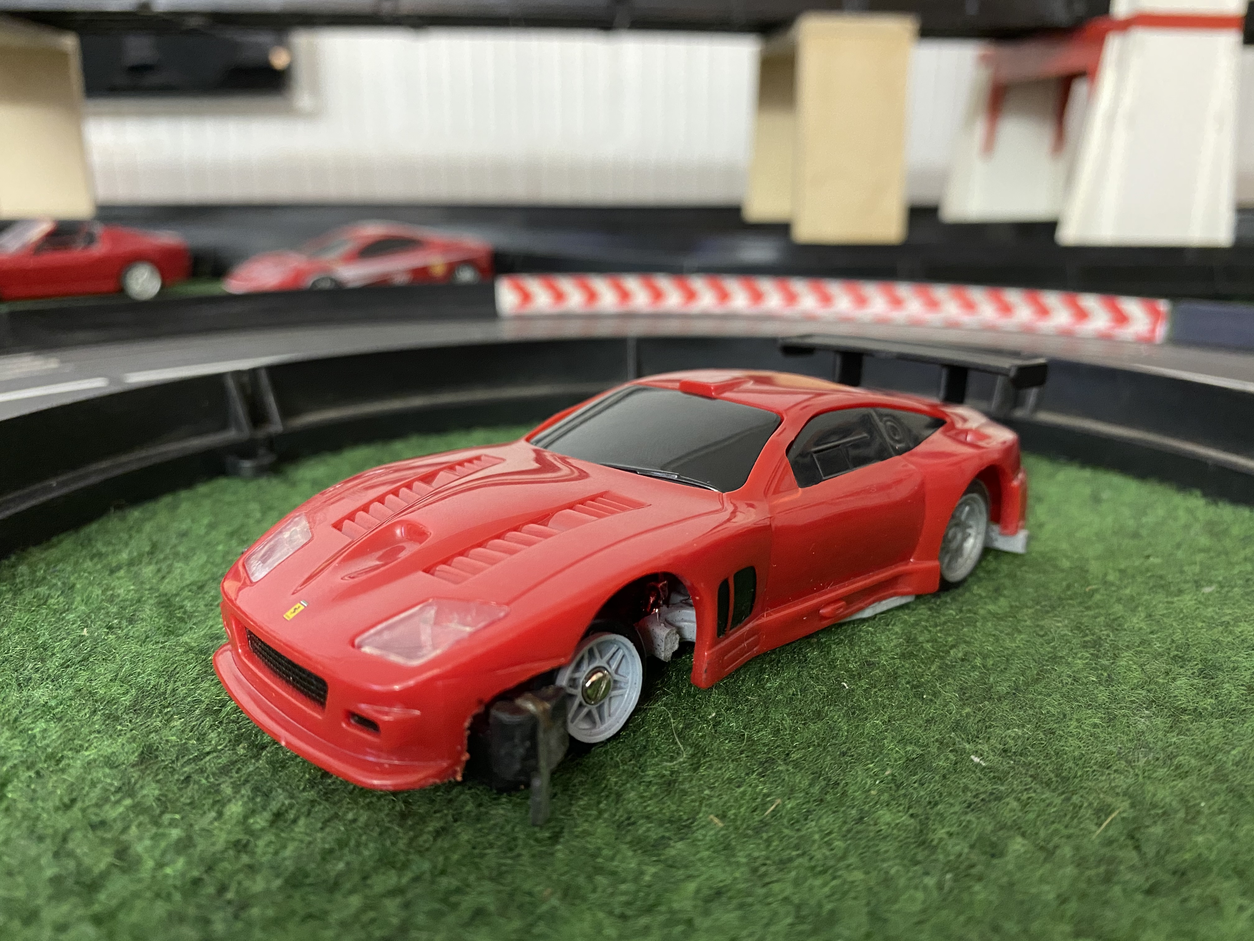

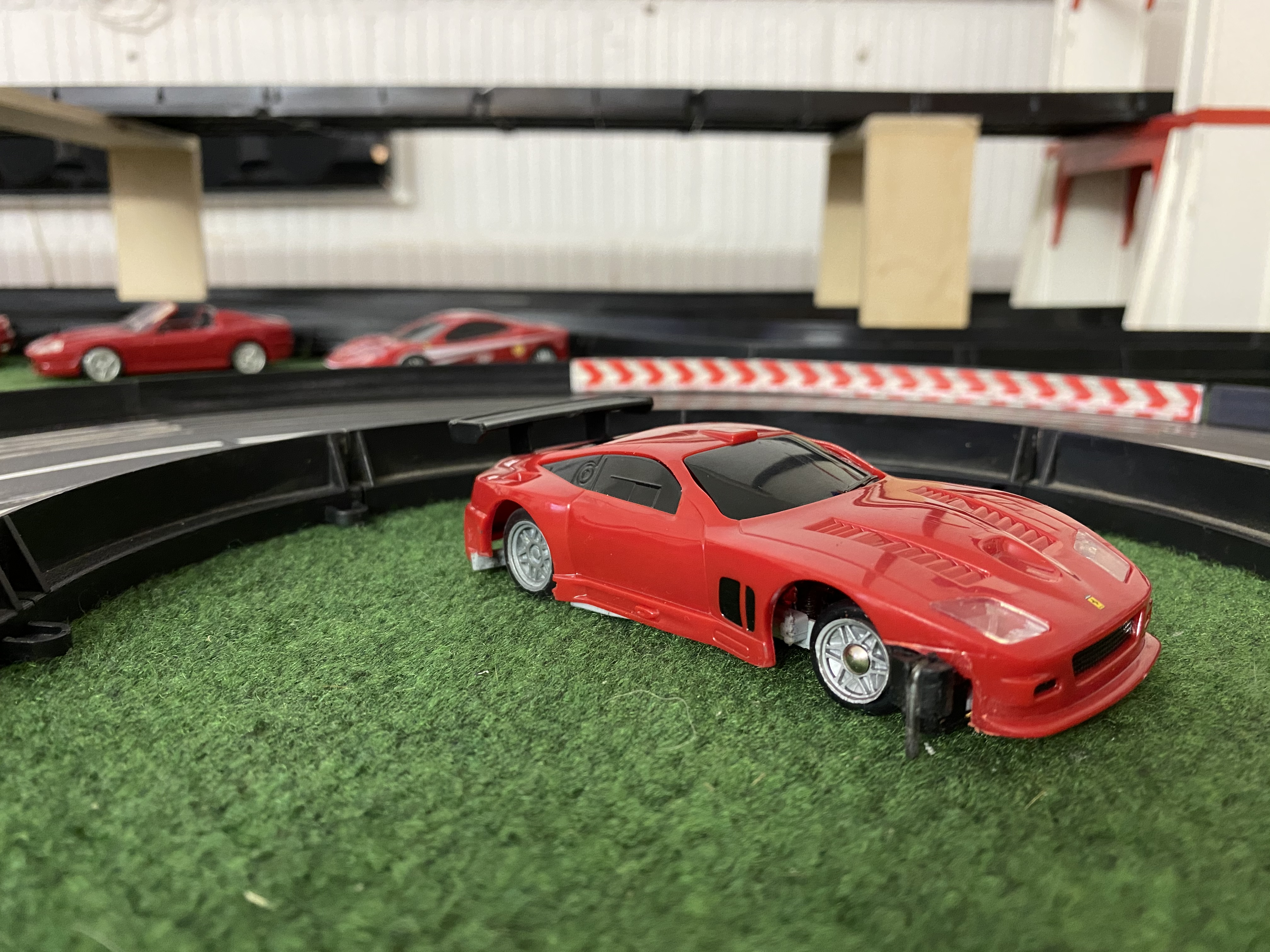

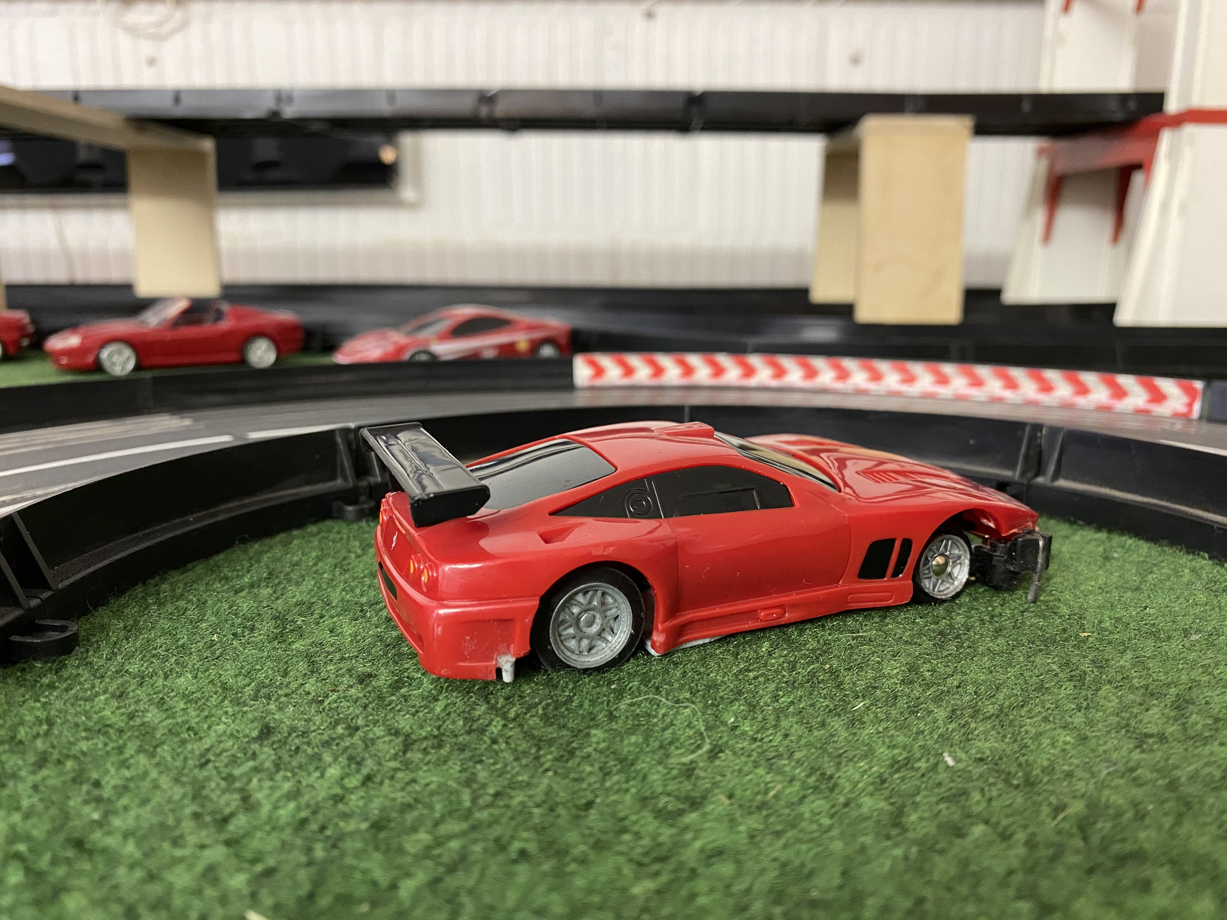

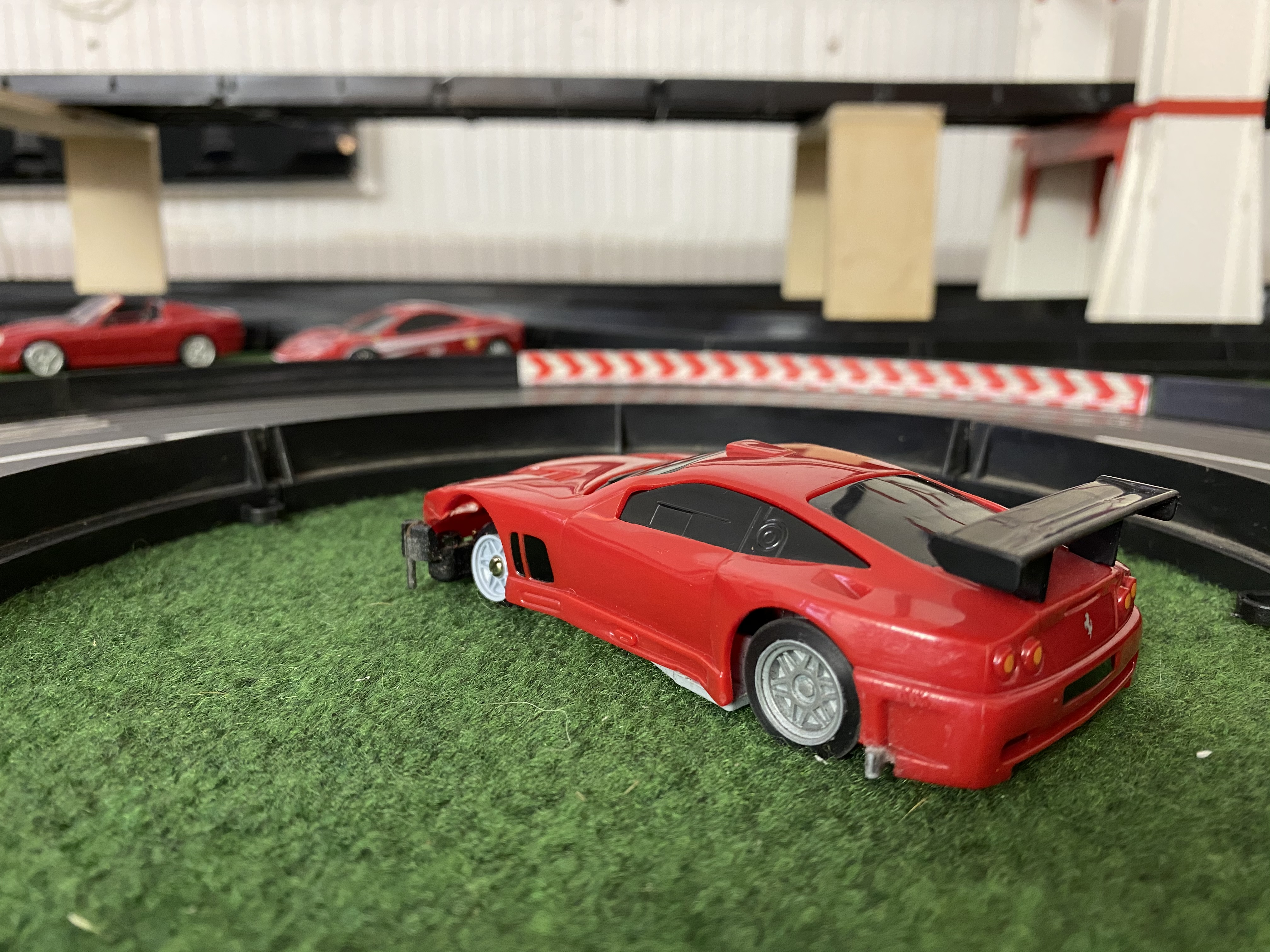

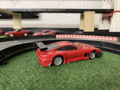

Shell Ferrari 575 GTC 1:38 mit gekürzten Repro Langchassis.
Eigentlich viel zu breit die Karosse aber mit dem Heißluftföhn ließ sich das etwas anpassen. Muss vorne noch was tiefer werden.

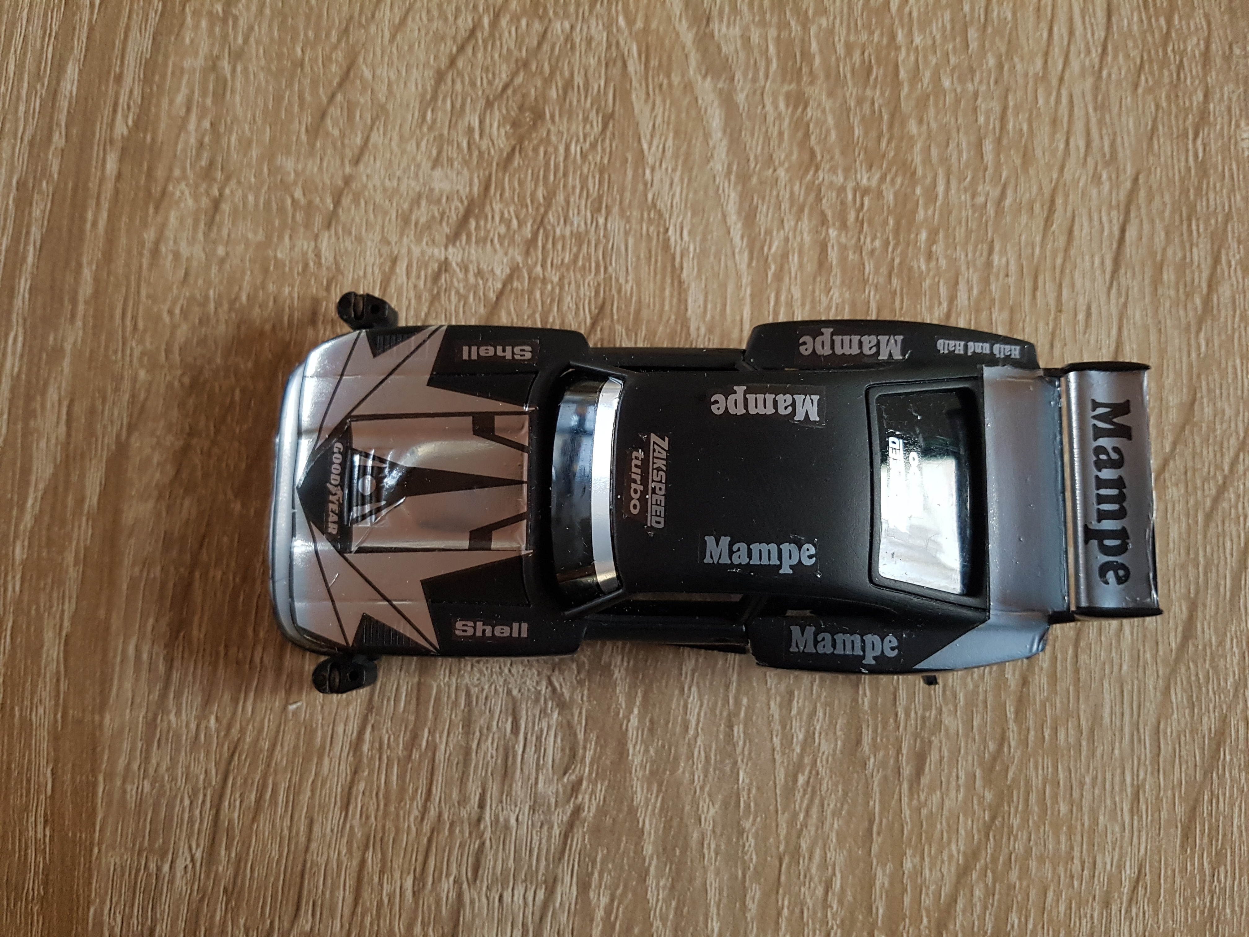

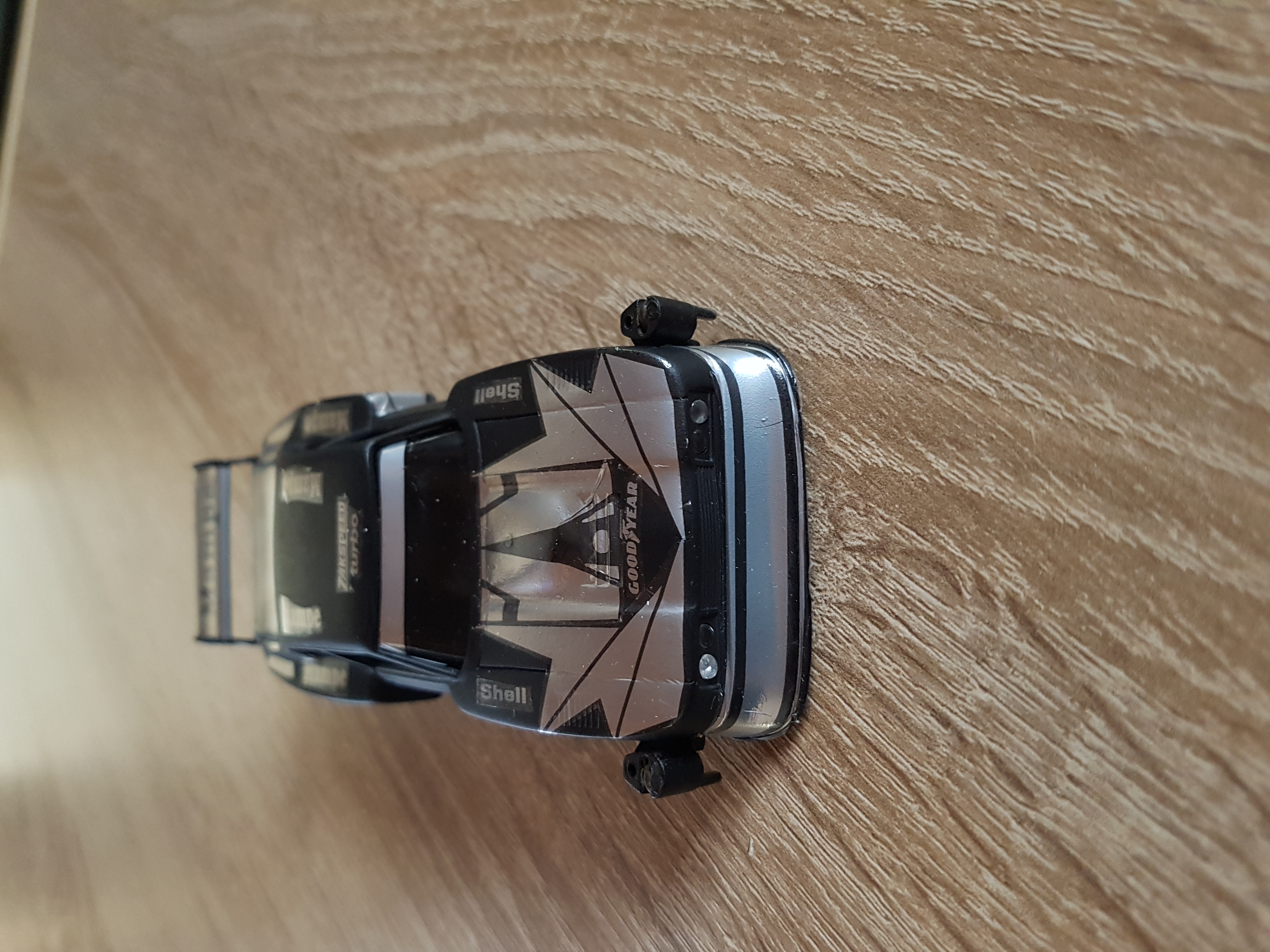

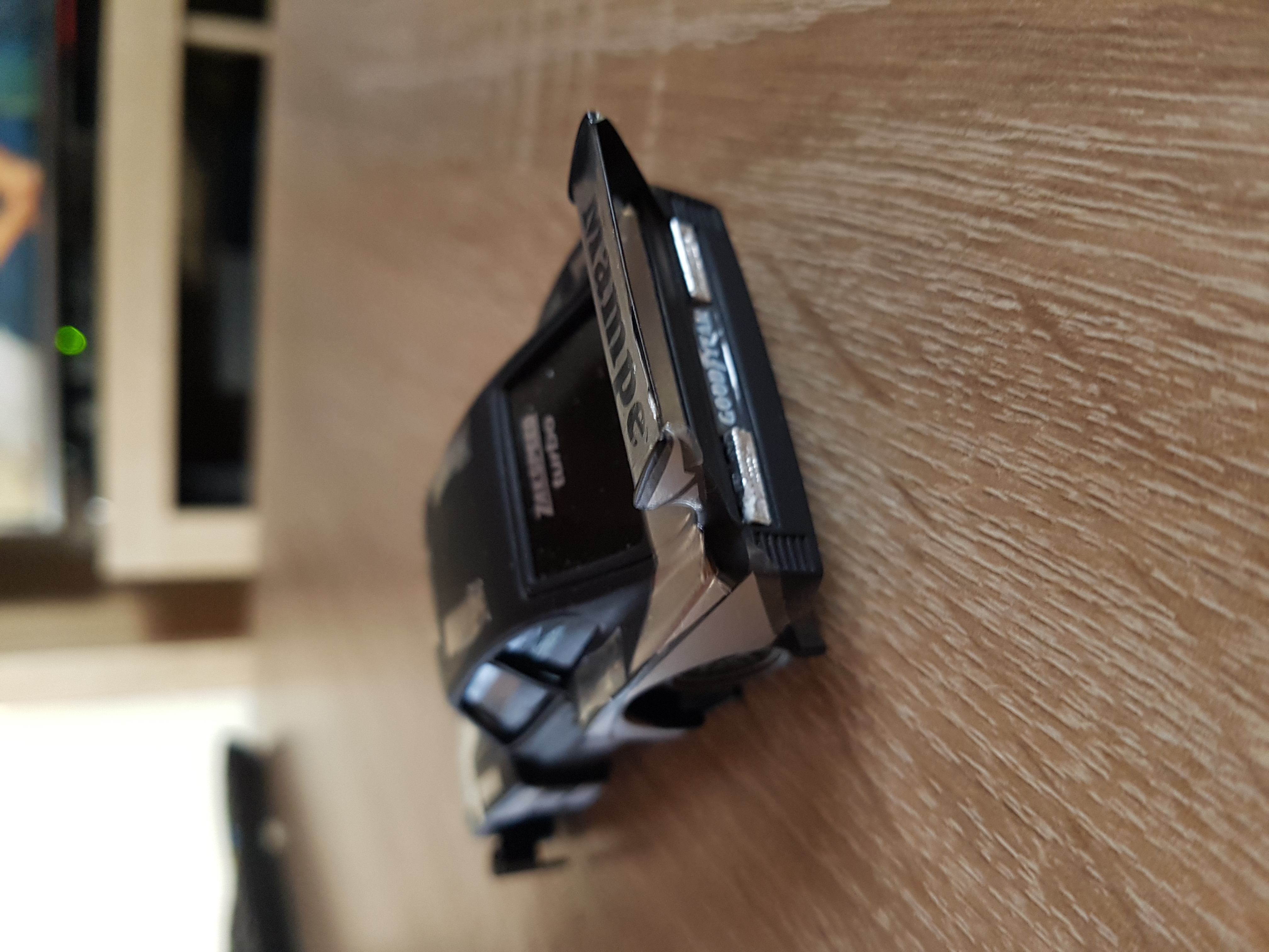

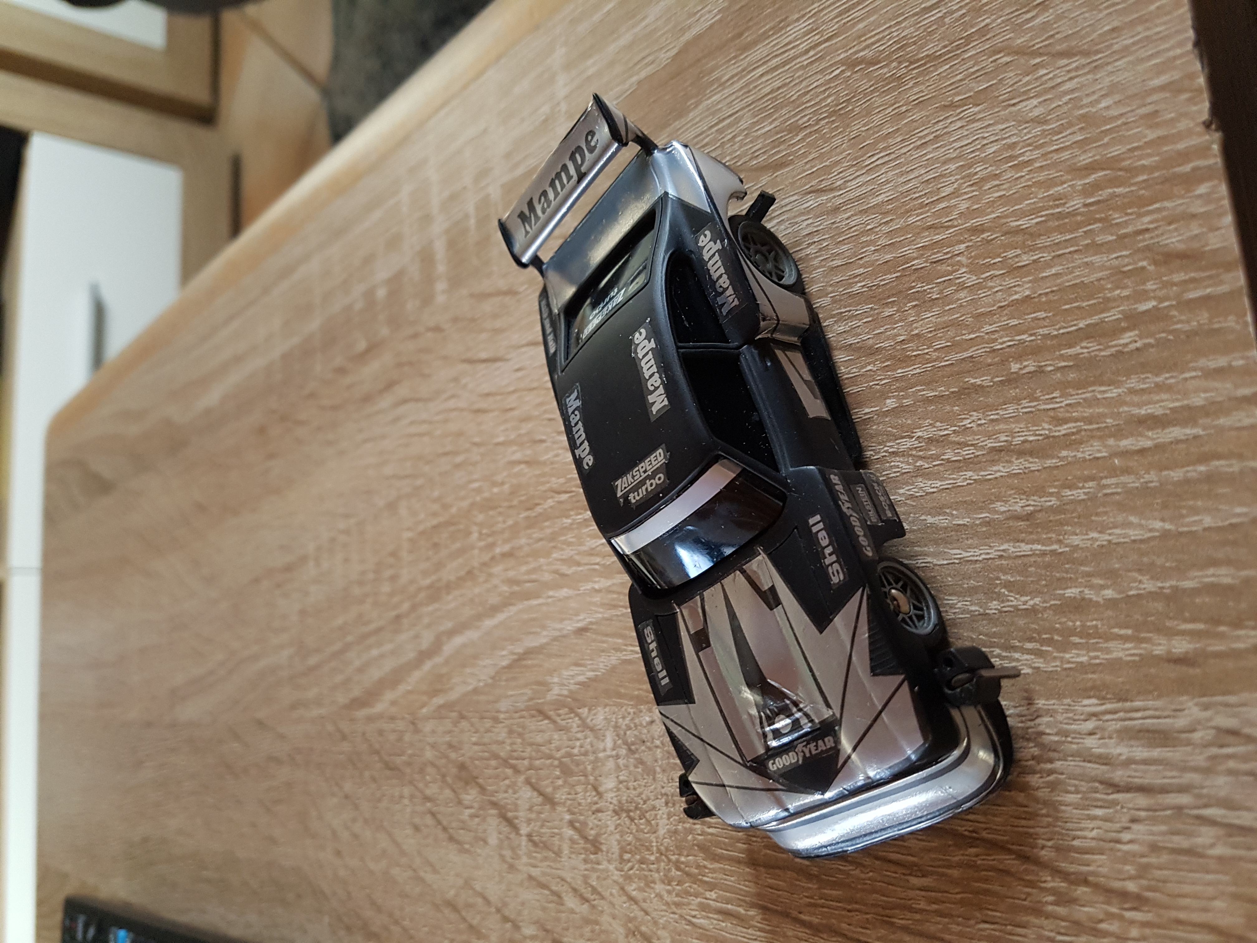

Mampe halb und halb in Anthrazit. Decals müssen erst noch durchtrocknen. Dann wird mit mattem Klarlack versiegelt. Insgesamt ist es mein zweiter Versuch im Bereich umlackieren und decaln.
Hallo Marcel,
Sieht Klasse aus, schöne Farbkombinationen.....
:respekt:
Die erste Schicht Klarlack nur ganz ganz ganz dünn draufnebeln, sonst kommt dir das silberne Decal hoch.....
Gruß Andreas

Gefällt mir auch sehr gut die Kombi. Wie hast du die Decals gemacht?

Mike74 hat geschrieben: Di 23. Feb 2021, 11:09 Wie hast du die Decals gemacht?
Grüße Mike
Die habe ich bei Decaldoc im Maßstab 1:40 bestellt.
Edit: das Decal auf dem Heckspoiler ist mir nicht ganz gelungen. Allerdings ist das mein zweites eigens lackiertes und beklebtes Auto. Von daher bin ich auch zufrieden.
Im Lauwarmen Wasser etwa 20 Sekunden angelöst (ich würde aber sagen 15 Sekunden reichen auch schon)
Vorher die zu beklebende Stelle mit Spiritus (leicht drüber gehen!) von Fett und Staub befreit
Und dann die Stelle auch etwas anfeuchten sodass man das Decal noch in Position schieben kann.
Dann mit einem Ohrenstäbchen über das Decal rollen bzw auch mit Zewa andrücken.
Das ganze trocknet jetzt 2 Tage bis es mit Klarlack versiegelt wird.
Ich hoffe das war das was du wissen wolltest :banana:

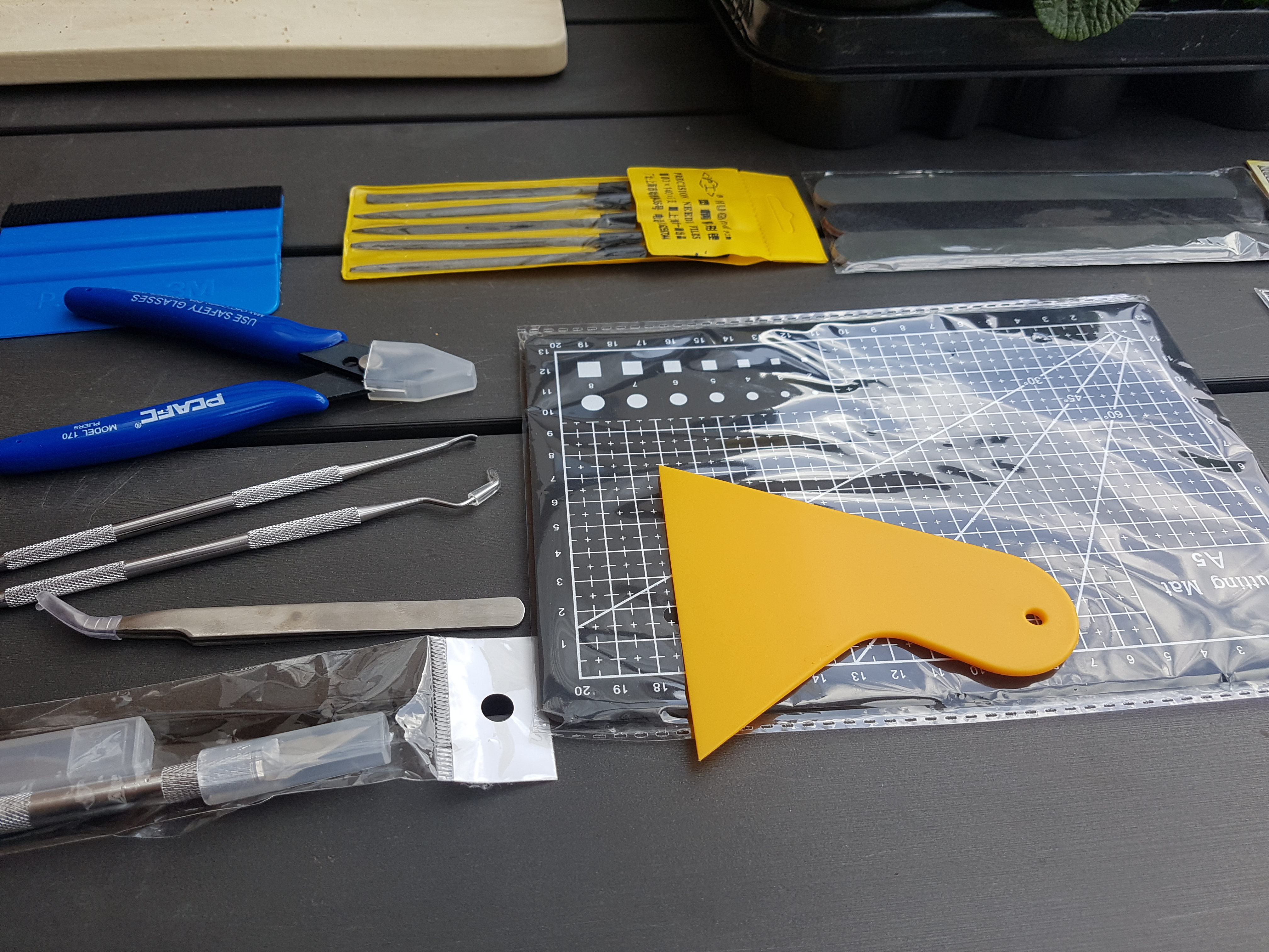

Das passende Werkzeug fürs nächste Projekt liegt auch schon parat!
Bastelwerkzeug
Bastelwerkzeug

Decaldoc haben wir auch immer bestellt, der hat aber inzwischen exorbitante Preise.
Aber denkt dran, erste Schicht Klarlack nur drüber hauchen, 2. auch, sonst hast du Ruck Zuck Orangenhaut auf der Kiste.
