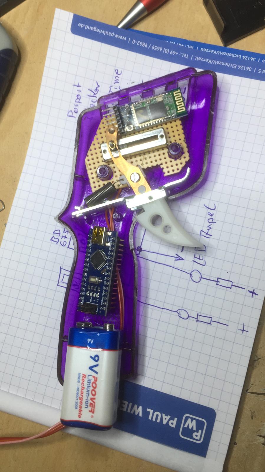

Hey Leute,
da die Idee vom Stefan einfach genial ist und ich natürlich für solche Projekte immer zu haben bin,
wird und ist der DSR mittlerweile schon ein Gemeinschaftsprojekt von Stefan und mir.
Ich habe mich in den letzten Tagen intensiv in die Arduino Programmierung eingearbeitet
und konnte vielleicht schon etwas zum Projekt beitragen.
Meine ersten Versuche gehen in Richtung Regler.
Wie kann ein Bluetoooth-Regler für die Box vom Stefan realisiert werden?
- Der Regler muss einen Akku haben
- Der Akku muss austauschbar sein, oder der Regler kann per USB-Kabel aufgeladen werden
- Der Regler soll ein Display bekommen um die Einstellungen und Akkustand abzulesen
(könnte man auch in der Box belassen)
- Alles muss in einen klassischen Parma passen
Hier noch ein Video von meinen ersten Gehversuchen
https://youtu.be/5DONMRgapdU

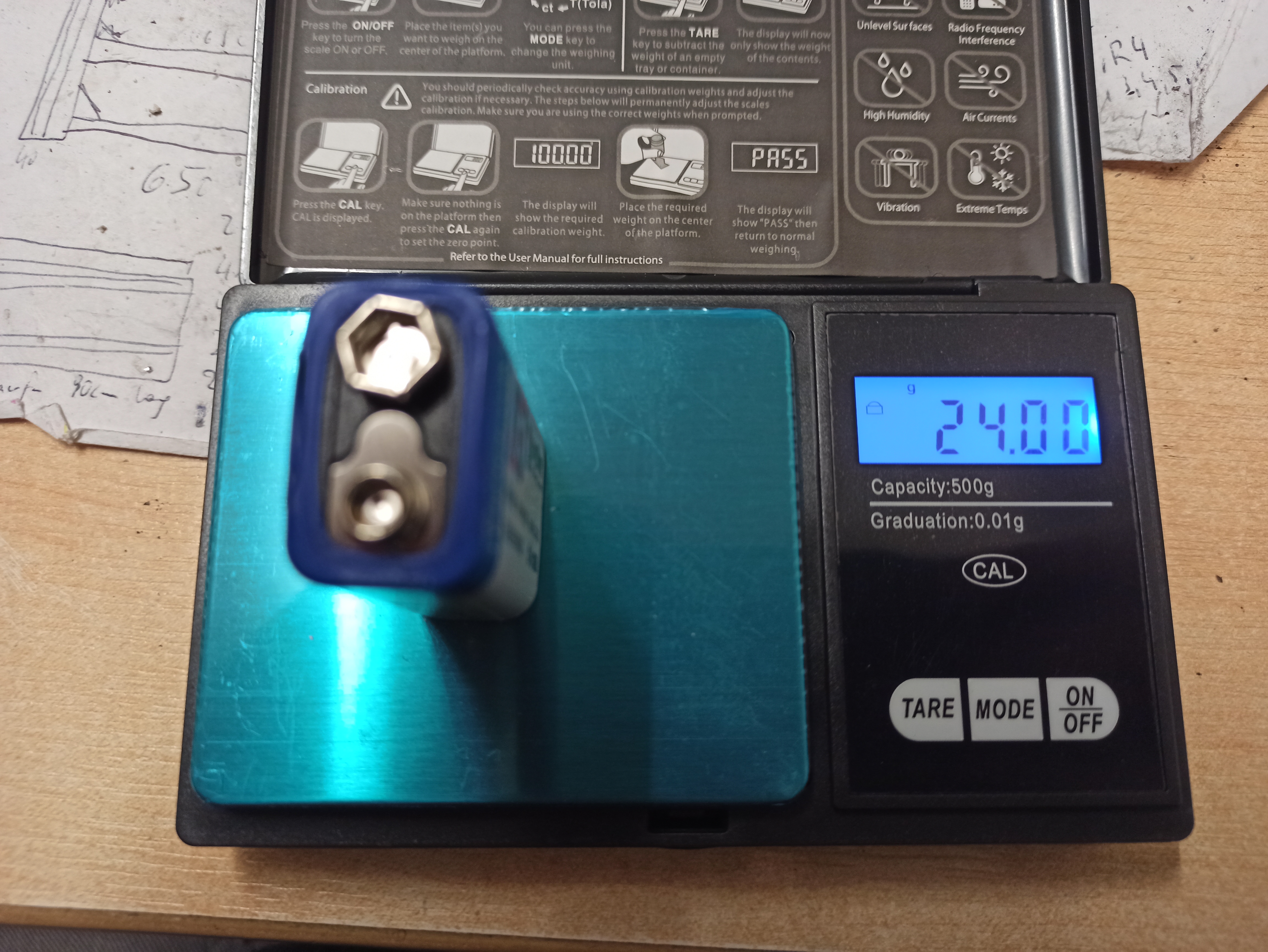

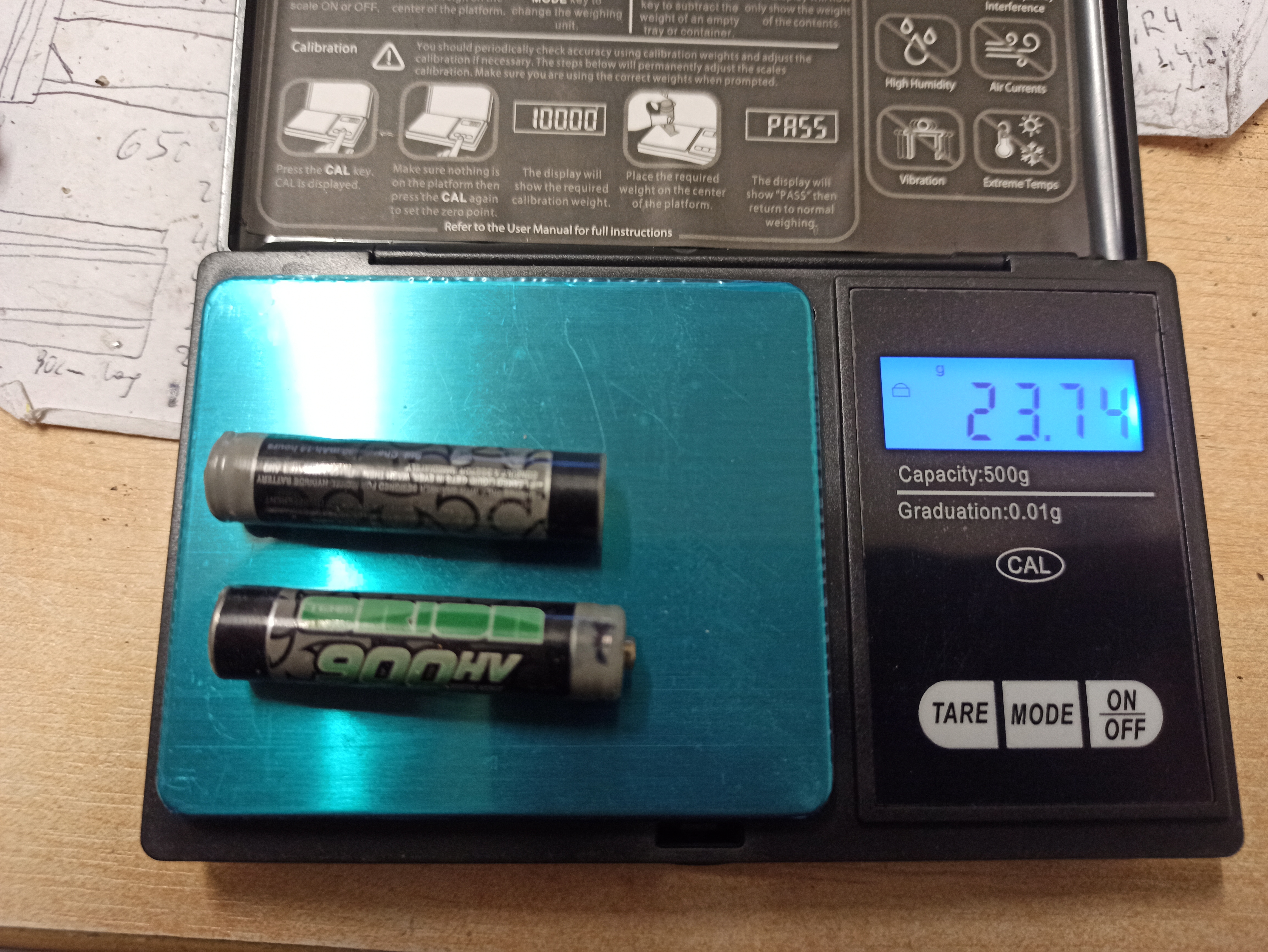

Ich finde das einfach Klasse, was der oerk macht. Und jetzt auch noch mit Unterstützung durch Helmut. Top.
Aber braucht man da wirklich eine Blockbatterie?
Geht da nicht was Kleineres und vor allem Leichteres?
Aber egal wie......ich freu mich, wenn das klappt und wir das dann nachbauen können.

ein aufladbarer 9v akku ist nicht schwer,ein wenig schwerer als 2xAAA

Hey Leute,
das Kabel entfällt, der Regelwiderstand entfällt, die Schraube entfällt, ein Teil von dem Metallbügel entfällt.
Ich denke er wird gefühlt sogar leichter!
