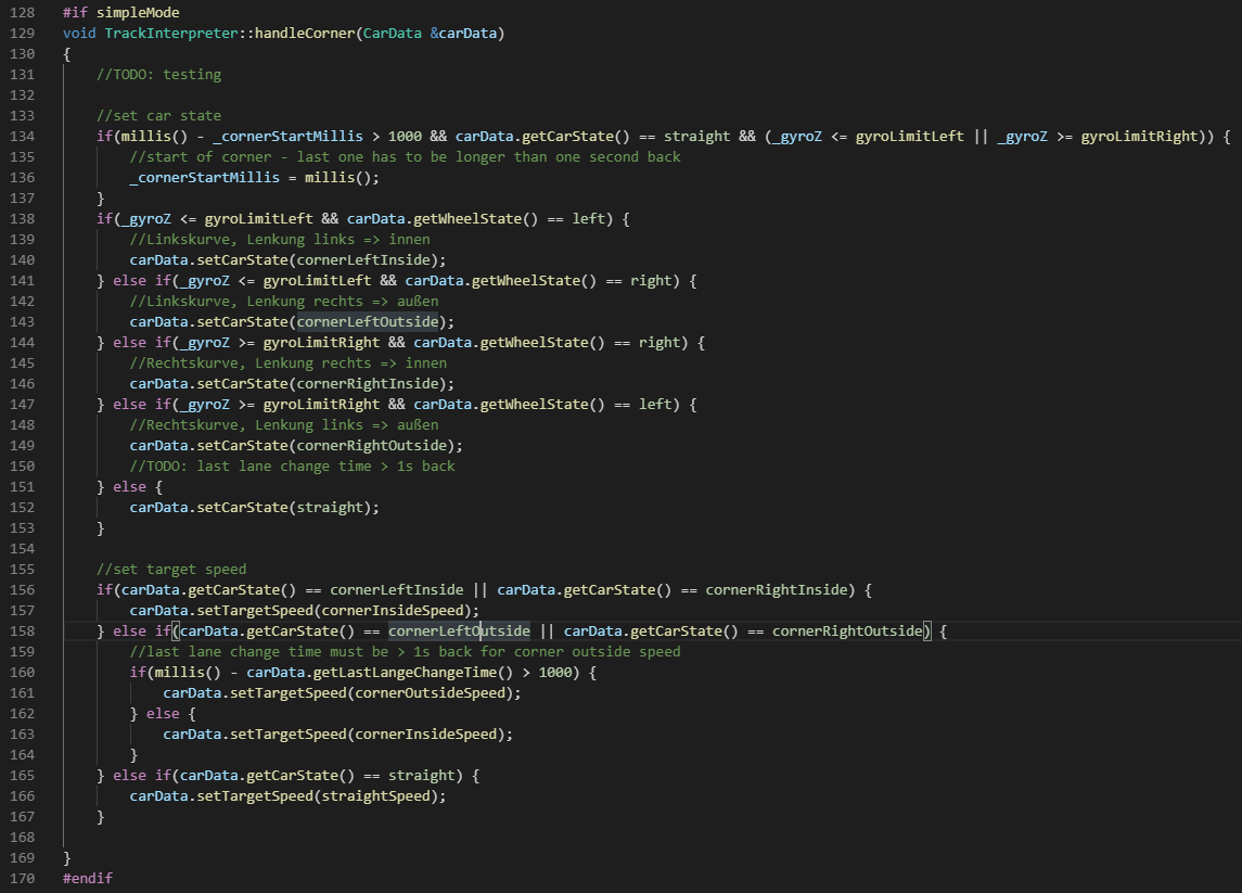

Als erstes habe ich eine Funktion implementiert, die den ASH in den Warnblink-Modus versetzt, wenn er aus der Bahn kippt.

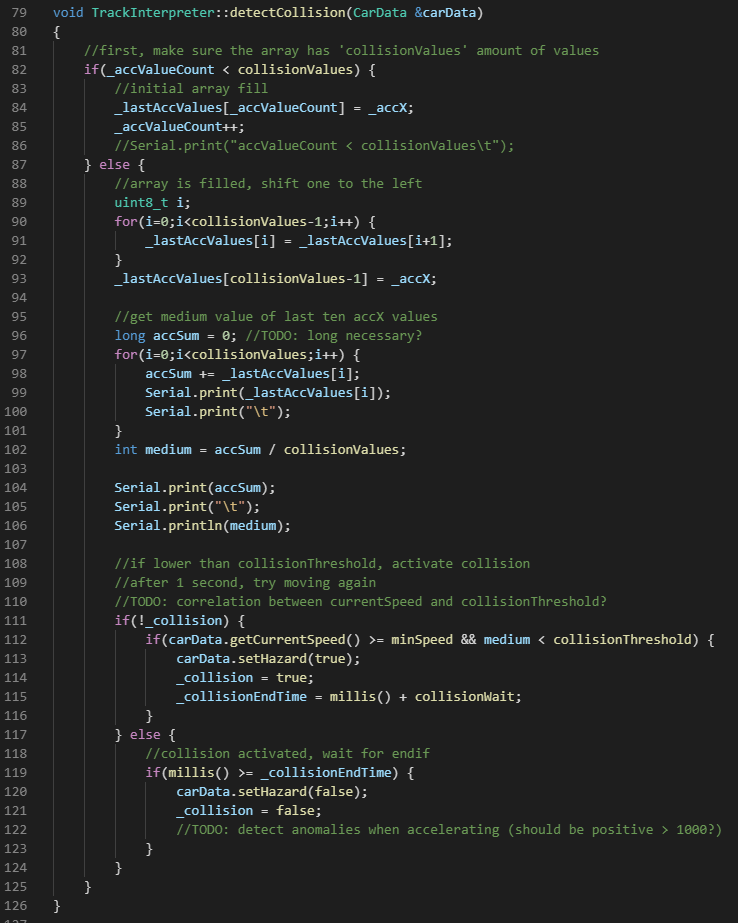

Kollision erkennen: gar nicht so einfach, wenn man keine Ahnung hat!
Aktueller Ansatz:
- immer einen über die letzten fünf Messungen gemittelten Beschleunigungswert errechnen (um Ausreißer des Beschleunigungssensors auszugleichen, die es durchaus gibt)
- das ergibt bei ca. 50ms Samplerate ein Messfenster von 250ms (ob das realistisch ist, muss sich zeigen - es kann durchaus sein, dass die Samplerate erhöht werden muss)
- bei hohen negativen Beschleunigungswerten muss das Fahrzeug auf ein Hindernis geprallt sein
- für die Korrelation zwischen (angesteuerter) Geschwindigkeit und negativen Beschleunigungswerten beim Aufprall muss eine Messreihe gemacht werden
- beim Wieder-Anfahren müssen ebenfalls die Beschleunigungswerte überwacht werden. Beschleunigt das Fahrzeug nicht um den normalen Faktor, ist das Hindernis noch da => Kollisionsmodus erneut auslösen
Um diese Messreihen durchführen zu können, muss ich endlich meinen Arsch erheben, Bluetooth implementieren und eine App zur Auswertung schreiben. Mit gestecktem USB-Kabel sehe ich keine Chance auf vernünftige Messungen.

Bist du dir sicher, dass sich in Zeile 149 nicht ein Fehler eingeschlichen hat?
- Beiträge: 5636
Re: Der ASH und sein Kind (ASH-E)
Nein, aber in Zeile 150 ist ein Kommentar, der raus muss. Danke

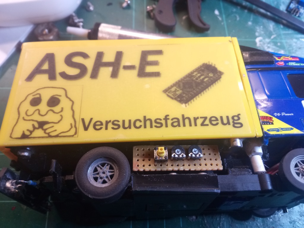

- Abbremsen in Kurven wieder eingebaut
- Angefangen, Bluetooth einzubauen
Brauche Taster und 1-2 Potis am Fahrzeug, könnte so aussehen:
