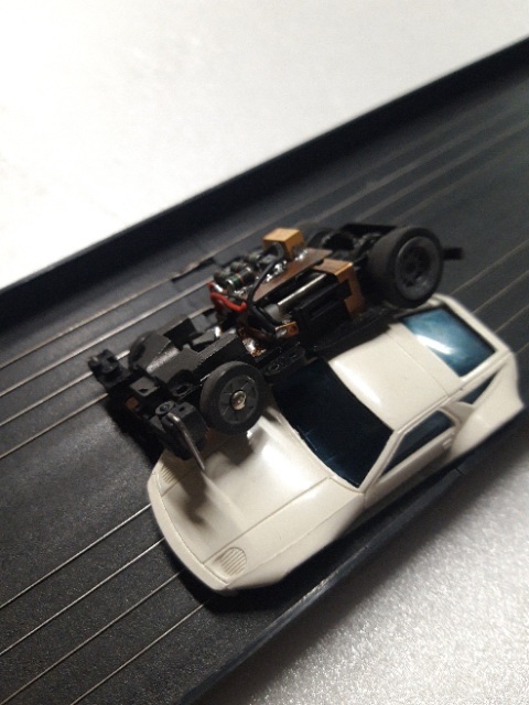

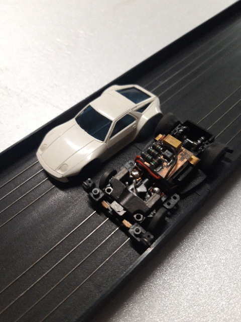

Hallo, Michael,

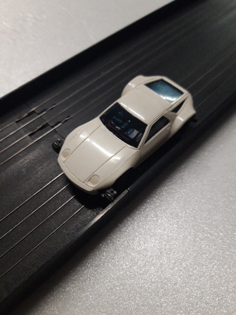

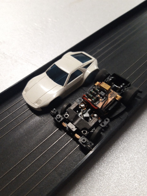

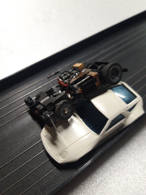

Ich habe im Forum die Frage gelesen, ob jemand etwas Digitales mit dem S160 gemacht hat.
Ja, ich habe natürlich einige Tests mit dem S160 durchgeführt.
Der Decoder passt gut auf einige Autos, obwohl er kleiner sein könnte (Bilder im Anhang), aber das Hauptproblem ist der sehr schlechte Kontakt der Schleifer unter dem Auto.
Der Kontakt ist so schlecht, dass es viele Unterbrechungen gibt, wenn das Auto fährt.
Ansonsten fährt das Auto gut nach rechts oder links.

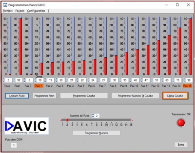

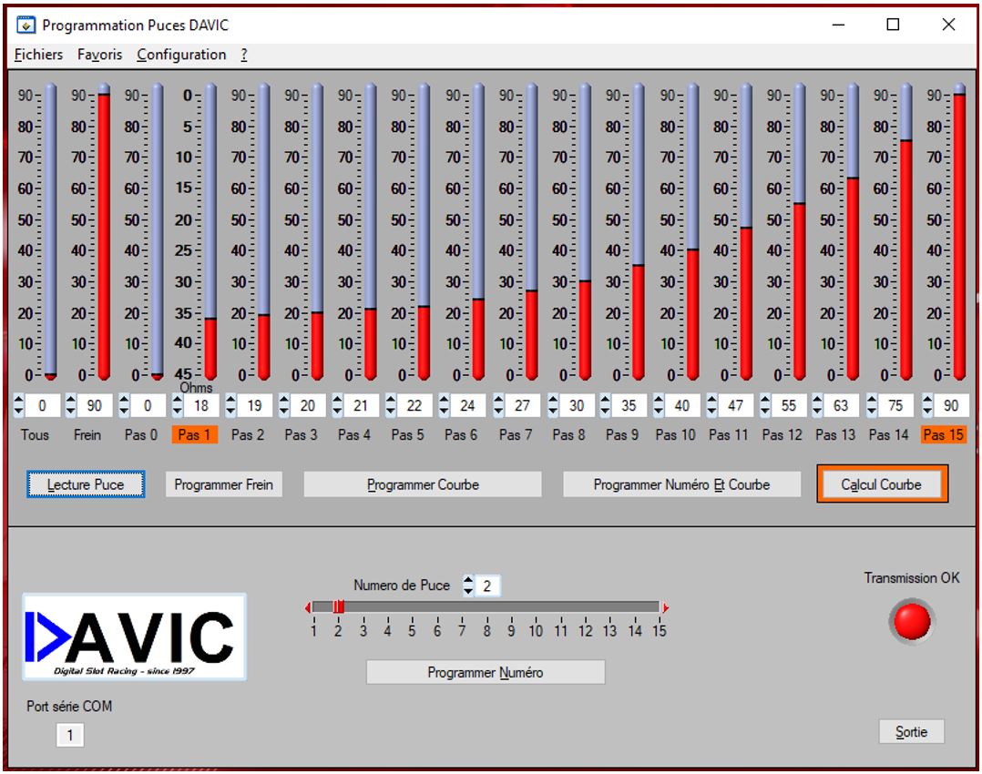

David liest ja im Forum mittlerweile auch mit. Zum Digitaldrückerprojekt kam von ihm folgende Info:
Ich habe das mit dem Drücker mit den verschiedenen Einstellungen gesehen. Mit dem DAVIC geht das auch, Ihr könnt hier Motoreinstellungen vornehmen (s. Anhang)
Ihr könnt die Motorkurve (15 Stufen), das Ansprechverhalten und die Höchstgeschwindigkeit regeln. Höchstgeschwindigkeit z.B. zur Begrenzung wenn Kinder da sind).
Ebenso können alle Stufen auf eine bestimmte Geschwindigkeit eingestellt werden, um ein Auto in ein Hindernisauto zu verwandeln.
Ihr könnt auch die Bremse einstellen, aber das ist im Servo nicht sinnvoll.
(Hihi, den letzten Satz mit der Bremse sieht Servomicha vermutlich anders...)
Offenbar hat David dazu eine Programmierschnittstelle entwickelt und ein Programm geschrieben, mit dem die Regler eingestellt werden können.

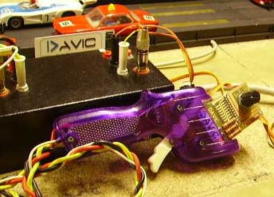

Habe David gefragt, ob man diesen Regler hier auch selbst bauen könnte und wofür der Knopf ist:
Dazu Davids Antwort:
Ja, es ist kein Problem, die Platine einzulöten und sich seinen Drücker komplett selbst zusammenzubauen.
Der Drehknopf dient dazu, in einem kleinen Bereich das Ansprechverhalten des Autos während eines Rennens einzustellen, ohne an der Box anhalten zu müssen.

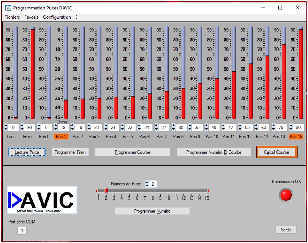

Fragen zur Software zur Reglerprogrammierung:
(s.a.hier: https://servo-forum.de/phpBB3/download/ ... &mode=view)
Ja, ist sie.
Auf Windows mit jeder Art von PC mit USB-Anschluss.

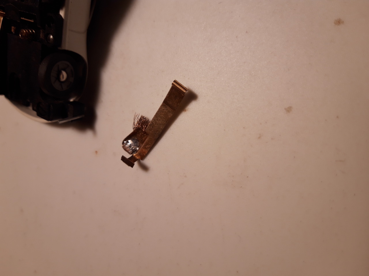

Servo Digital Davic Schleiferoptimierung Servo 160

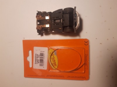

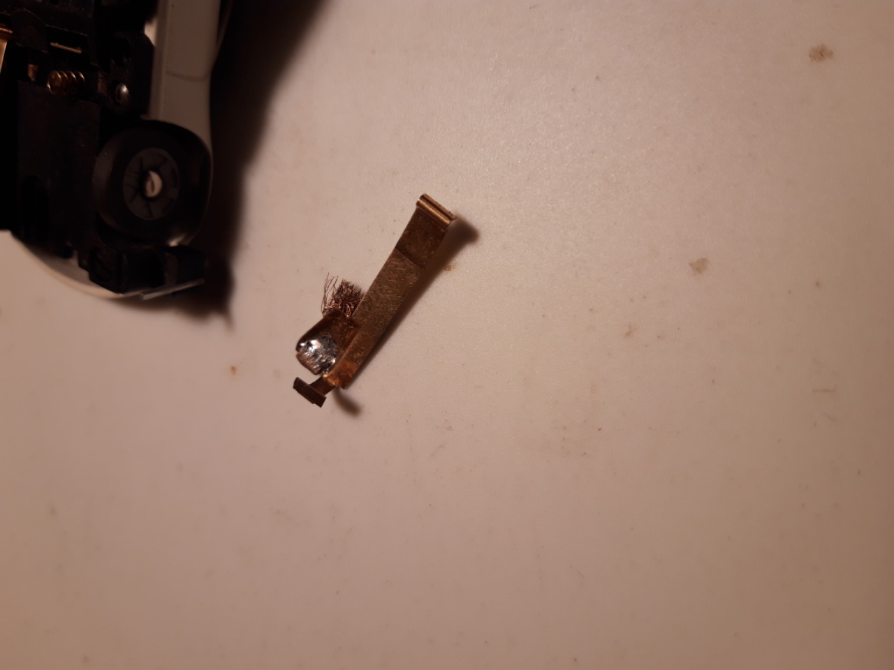

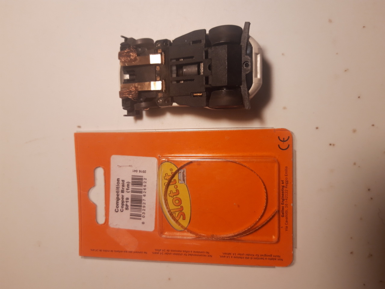

David hat untersucht, wie man die Kontaktschwierigkeiten der S160-Schleifer digitaltauglich abmildern kann. Hierzu folgende Infos:
Ich habe an diesem Wochenende viele Tests gemacht, um die Stromabnahme am S160 zu verbessern, um DAVIC nutzen zu können und es funktioniert!
Es funktioniert durch die Verwendung eines weder zu harten noch zu weichen Geflechts an den Schleifern (innen verlötet, siehe beigefügte Bilder) Am besten passt das Slot-it SP19.
Es macht einen großen Unterschied, das Auto läuft reibungslos ohne Unterbrechung. Es funktioniert sogar besser als im "normalen" Modus!
Der einzige Nachteil ist wie bei S140 oder S132: Nach einem Dreher gegen die Fahrtrichtung muss man die Schleiferlitze flach drücken, bevor man wieder losfährt.
Ich bin in dieser Konfiguration mehr als 1 Stunde lang ohne Probleme gefahren.
Allerdings kann diese Methode im "normalen" Modus nicht verwendet werden, weil sie einen Kurzschluss zwischen den Stromschienen verursachen würde, aber da wir im digitalen Modus nur die 2 Stromschienen verwenden, gibt es kein Problem.
Wir können also sagen, dass wir alle 3 Massstäbe der Servo digitalisieren können
