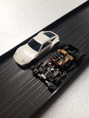

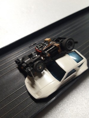

Am Umbau der S160 hat sich David auch schon versucht, ist aber offenbar auf die gleichen Probleme wie Bert gestossen:
David schrieb:
Hallo, Michael,
Ich habe im Forum die Frage gelesen, ob jemand etwas Digitales mit dem S160 gemacht hat.
Ja, ich habe natürlich einige Tests mit dem S160 durchgeführt.
Der Decoder passt gut auf einige Autos, obwohl er kleiner sein könnte (Bilder im Anhang), aber das Hauptproblem ist der sehr schlechte Kontakt der Schleifer unter dem Auto.
Der Kontakt ist so schlecht, dass es viele Unterbrechungen gibt, wenn das Auto fährt.
Ansonsten fährt das Auto gut nach rechts oder links.

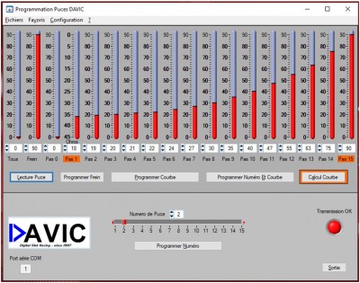

David liest ja im Forum mittlerweile auch mit. Zum Digitaldrückerprojekt kam von ihm folgende Info:
Ich habe das mit dem Drücker mit den verschiedenen Einstellungen gesehen. Mit dem DAVIC geht das auch, Ihr könnt hier Motoreinstellungen vornehmen (s. Anhang)
Ihr könnt die Motorkurve (15 Stufen), das Ansprechverhalten und die Höchstgeschwindigkeit regeln. Höchstgeschwindigkeit z.B. zur Begrenzung wenn Kinder da sind).
Ebenso können alle Stufen auf eine bestimmte Geschwindigkeit eingestellt werden, um ein Auto in ein Hindernisauto zu verwandeln.
Ihr könnt auch die Bremse einstellen, aber das ist im Servo nicht sinnvoll.
(Hihi, den letzten Satz mit der Bremse sieht Servomicha vermutlich anders...)
Offenbar hat David dazu eine Programmierschnittstelle entwickelt und ein Programm geschrieben, mit dem die Regler eingestellt werden können.

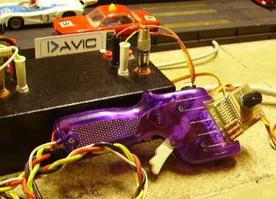

Habe David gefragt, ob man diesen Regler hier auch selbst bauen könnte und wofür der Knopf ist:
Davic Drücker mit Platine
Dazu Davids Antwort:
Ja, es ist kein Problem, die Platine einzulöten und sich seinen Drücker komplett selbst zusammenzubauen.
Der Drehknopf dient dazu, in einem kleinen Bereich das Ansprechverhalten des Autos während eines Rennens einzustellen, ohne an der Box anhalten zu müssen.

Hallo zusammen, zu den Drückern waren mir noch einige Sachen unklar und ich habe noch folgende Fragen gestellt
Fragen zum umgebauten Originaldrücker:
(s.a hier: https://servo-forum.de/phpBB3/download/ ... &mode=view)
  • Gibt es dafür von Dir Komponenten zum Selbstbau oder muss die Grundplatte für diese Widerstandsreihe selbst angefertigt werden
  • Hast Du für den Selbstbau eine kleine Anleitung?
Fragen zum Parmadrücker mit Platine und Drehregler:
(s.a.hier: https://servo-forum.de/phpBB3/download/file.php?id=7473)
  • Funktioniert das nur mit Parma oder mit jedem Pistolenregler aus dem Slotcarbereich
  • Was kosten die Komponenten zum selbst verdrahten?
  • Gibt es auch hier eine Bauanleitung zum selbst verdrahten?
Davids Antwort:
Wenn jemand von Euch Platinen herstellen kann, ist es kein Problem, Euch die "GERBER"-Dateien, die Bauteilliste und die Schaltpläne zu geben. Das gilt auch für die Karten, die unter die Strecke für die Zeitmessung eingebaut werden, und die Box, die zwischen diesen Karten und dem PC angeschlossen ist. Ich muss Euch nur die programmierten Mikrocontroller schicken. Schaltpläne und Karten im Anhang, damit Ihr sehen könnt, ob es jemand kann.

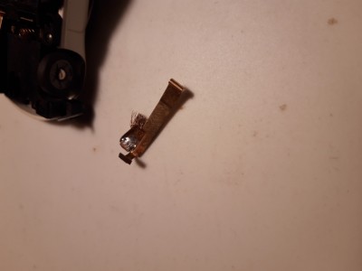

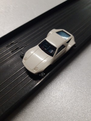

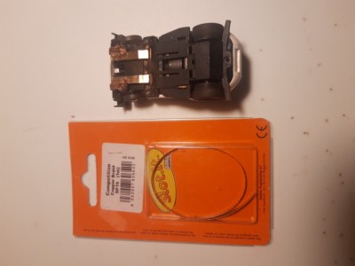

David hat untersucht, wie man die Kontaktschwierigkeiten der S160-Schleifer digitaltauglich abmildern kann. Hierzu folgende Infos:
Ich habe an diesem Wochenende viele Tests gemacht, um die Stromabnahme am S160 zu verbessern, um DAVIC nutzen zu können und es funktioniert!
Es funktioniert durch die Verwendung eines weder zu harten noch zu weichen Geflechts an den Schleifern (innen verlötet, siehe beigefügte Bilder)
Mit Schleiferlitze ertüchtigter S160 Schleifer
Mit Schleiferlitze ertüchtigter S160 Schleifer von unten
Am besten passt das Slot-it SP19.
Es macht einen großen Unterschied, das Auto läuft reibungslos ohne Unterbrechung. Es funktioniert sogar besser als im "normalen" Modus!
Der einzige Nachteil ist wie bei S140 oder S132: Nach einem Dreher gegen die Fahrtrichtung muss man die Schleiferlitze flach drücken, bevor man wieder losfährt.
Ich bin in dieser Konfiguration mehr als 1 Stunde lang ohne Probleme gefahren.
Allerdings kann diese Methode im "normalen" Modus nicht verwendet werden, weil sie einen Kurzschluss zwischen den Stromschienen verursachen würde, aber da wir im digitalen Modus nur die 2 Stromschienen verwenden, gibt es kein Problem.
Wir können also sagen, dass wir alle 3 Massstäbe der Servo digitalisieren können :)
