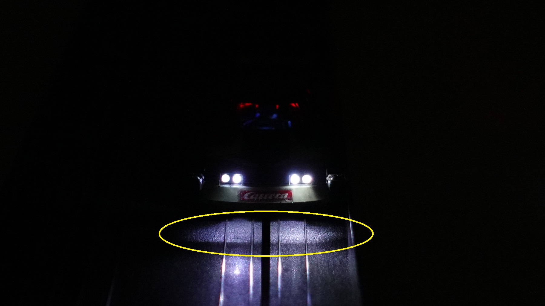

Über's Wochenende wurde das Licht nun "abgedichtet". Vorher hat das Licht unter dem Capri hervor-geleuchtet (siehe gelbe Markierung im Foto), wofür ich Kritik einstecken musste:
Als erstes habe ich eine Schicht Modellbaufarbe "Chrom-Silber" innen auf den transparenten Kunststoff der Scheinwerfereinsätze aufgetragen. Damit sehen die Scheinwerfer nun bei Tageslicht fast wie Ihre echten Vorbilder aus. Das von außen in den Scheinwerfer eintretende Umgebungslicht wird nett von der Chrom-Schicht reflektiert.

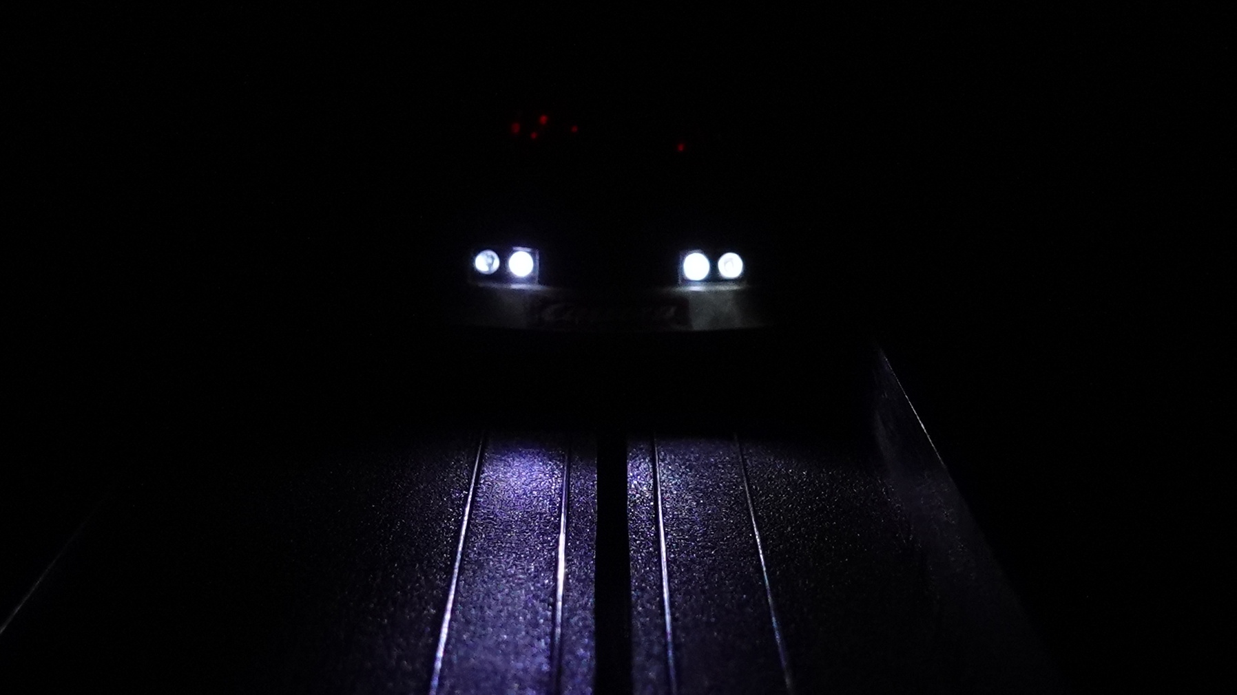

In mehreren darauffolgenden Gängen folgte schwarzes PlastiDip, welches absolut lichtdicht ist.
Das Ergebnis zeigt danach nur noch den Lichtkegel der eigentlichen Scheinwerfer:
Auch die Rücklichter scheinen nun fast nicht mehr ins Fahrzeug-Innere :)
