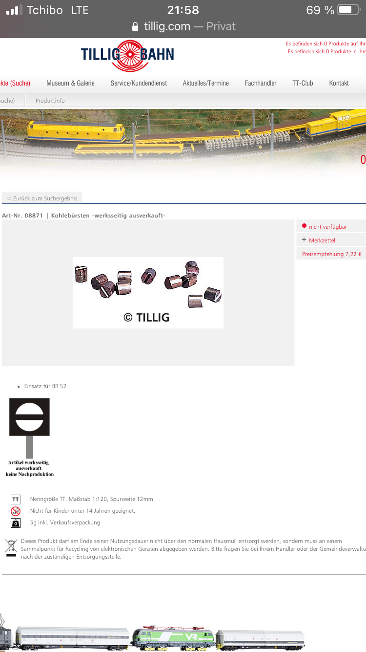

Gibts die Kohlen und Federn eigentlich irgendwo noch zu kaufen? Falls unbekannt, frag ich mal bei den Modellbahn Händlern an.
Bei Tillig sind sie nicht mehr im Programm.

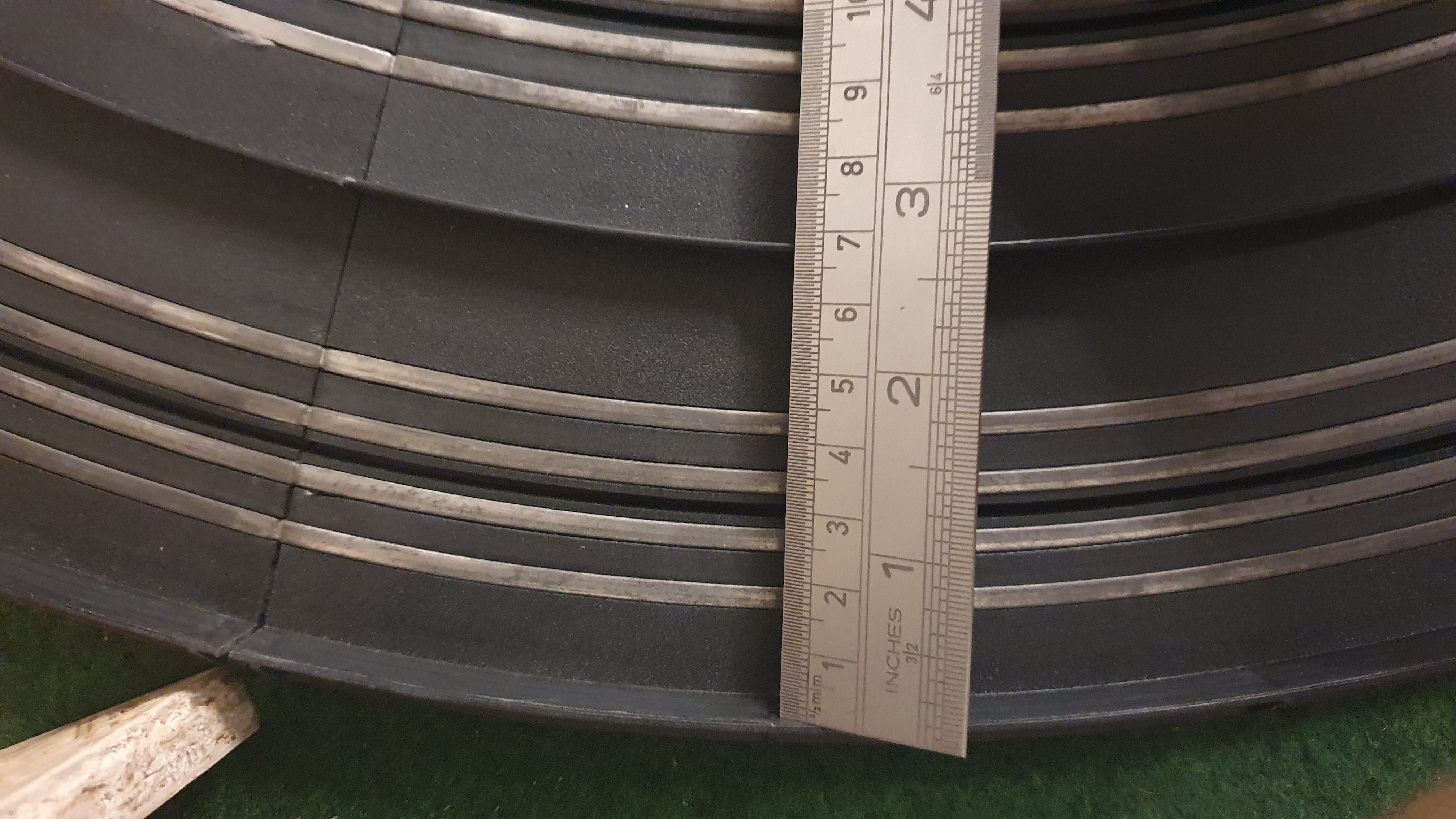

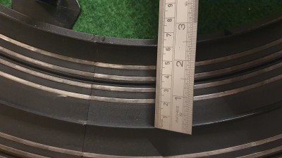

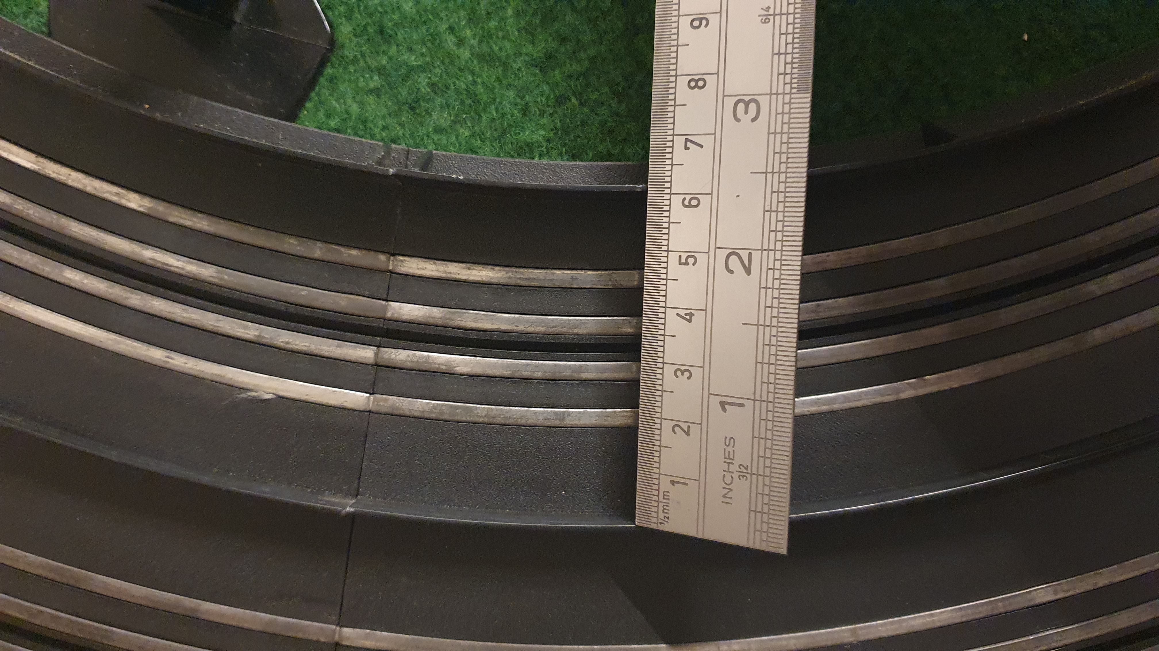

mal wieder eine Frage von mir.
Wie oben schon beschrieben, würde ich gerne K2 Kurven mit einsetzen. Die würde ich gerne selber basteln.
Könnte bitte jemand die Abstände, der innenbahn, von Leitplanke bis Mittelführung, an den bestehenden, original Kurven abmessen, und diese hier reinpacken? Wäre für den einen, oder anderen vielleicht auch interessant.
Danke schon mal.
Gruß Andi.
[/quote]
Bidde. :bye:

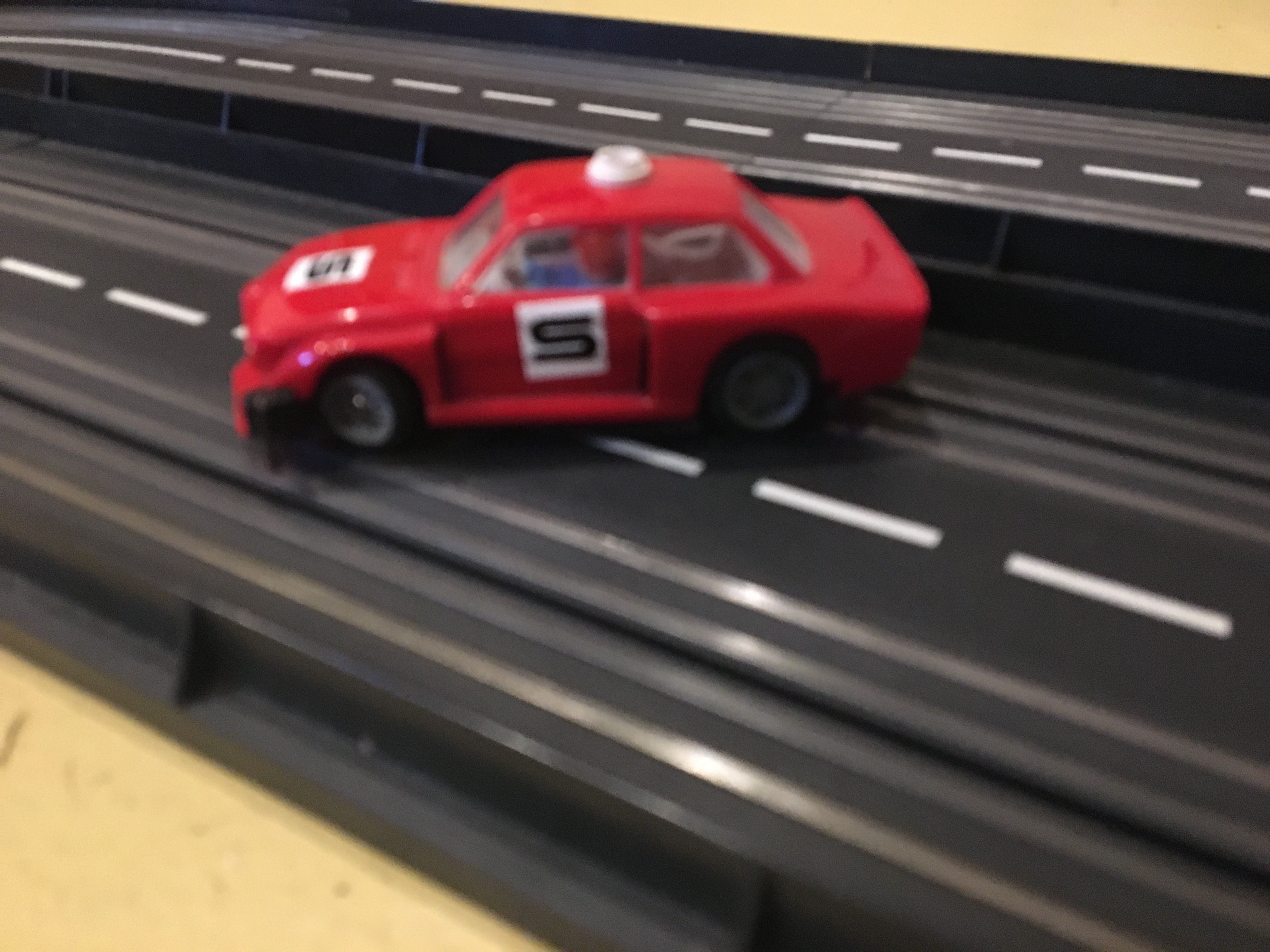

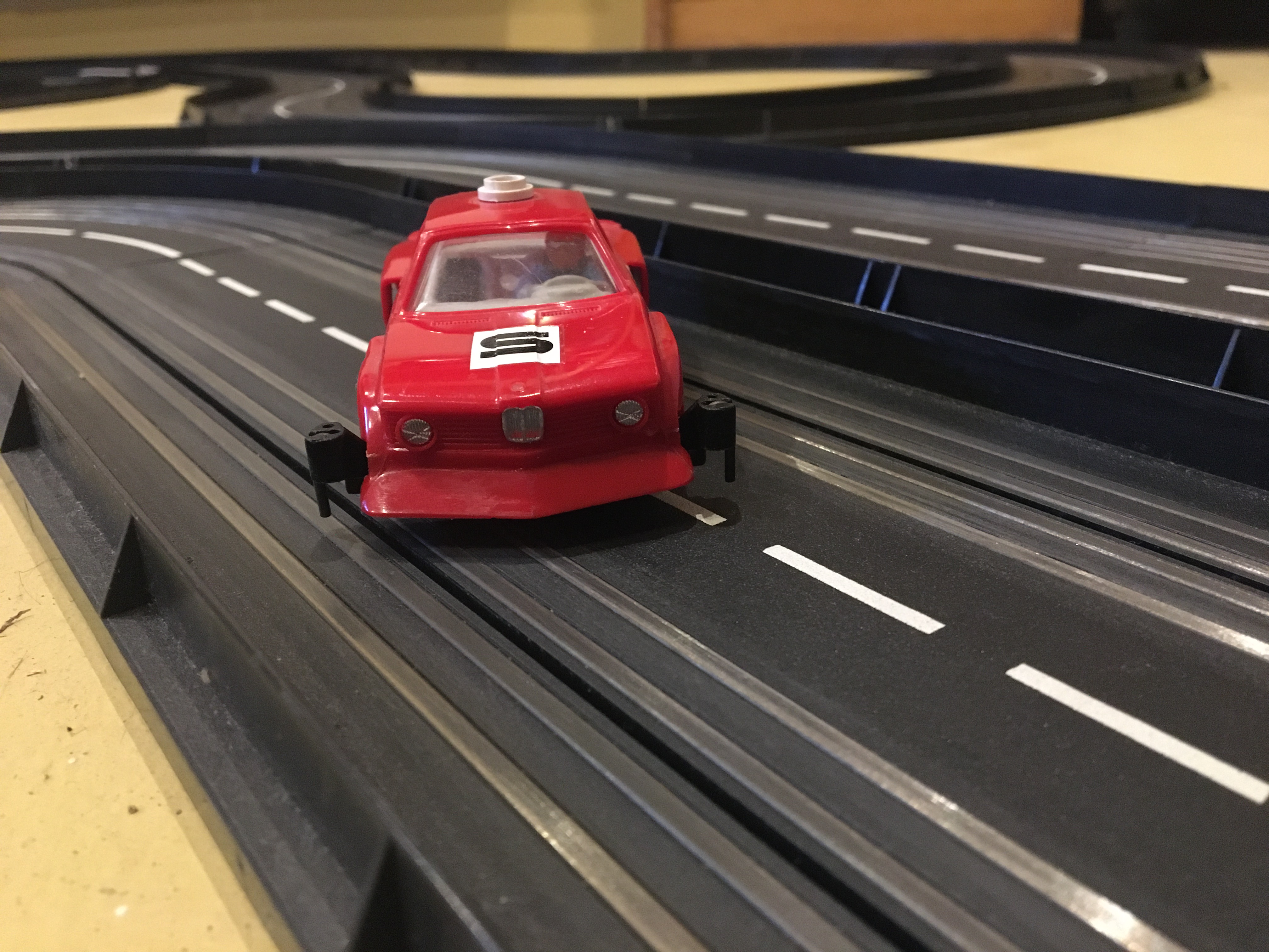

Auch auf unserer Strecke hat sich der erste Hindi BMW eingefunden.
Hat jemand die „Rundumleuchten“ irgendwie mit alternativersatzteilen repariert? Mir fehlt dazu eine Idee 💡.
https://www.youtube.com/watch?v=uPn_vE ... ture=share
Gruß Andi
Beiträge: 1404
Re: Auf gehts zum neuen Hobby
Auch hier funktioniert die Knetmethode einwandfrei, man muss allerdings eine Originale Abdeckung zur Hand haben als Muster.
Ich färbe dann Epoxi-Harz in der gewüschten Farbe ein und gut. Das fertig gegossene Teil wird dann aufgebohrt dass es auf den Adapter passt. Oder man lässt den Adapter ganz weg und baut eine vom Hindibus ein , die wird von innen durch gesteckt.

Du meinst die Gelblichtkappe? Ich hab immer die von lemmys genommen, damals für einen Euro, jetzt etwas teurer. Die Teile sind für 132 und 140 identisch. Gleichteilestrategie schon 1980 :thumbsup:
