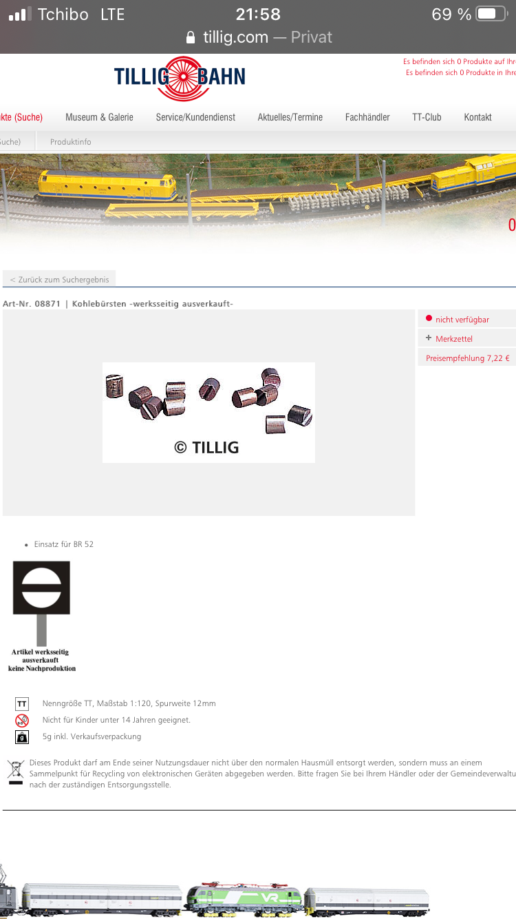

Gibts die Kohlen und Federn eigentlich irgendwo noch zu kaufen? Falls unbekannt, frag ich mal bei den Modellbahn Händlern an.
Bei Tillig sind sie nicht mehr im Programm.
